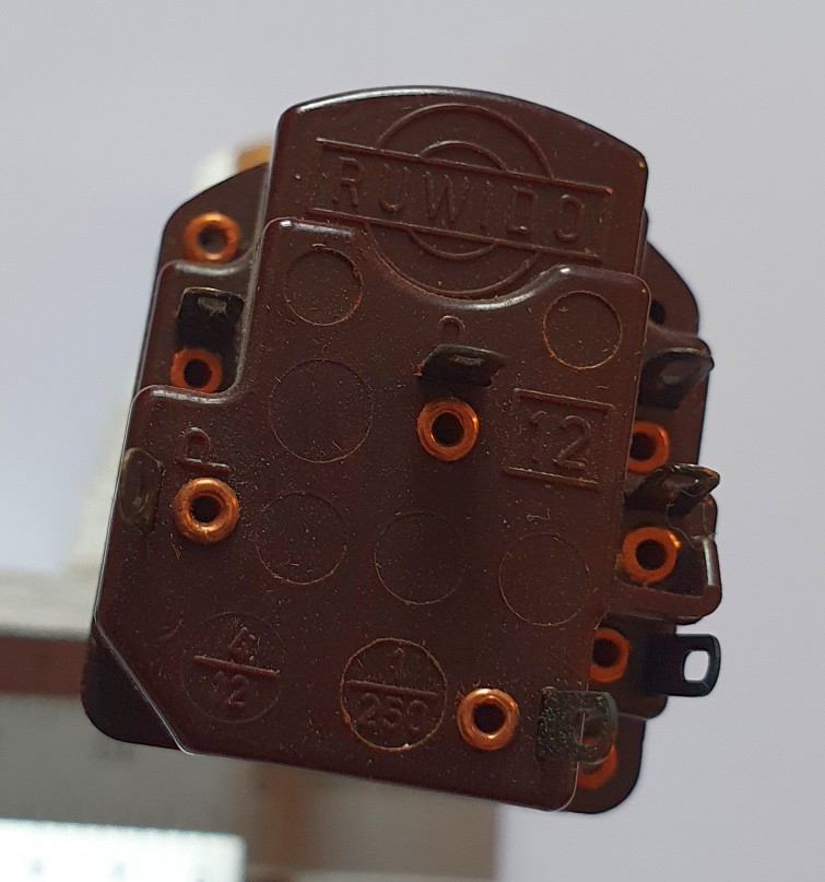

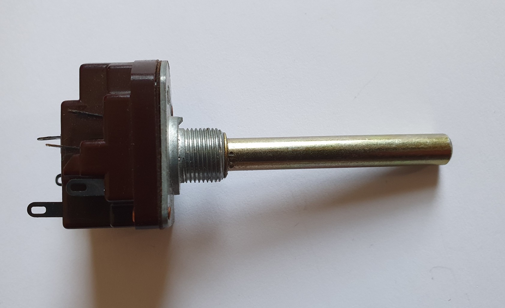

ich habe beim Aufräumen mehrere dieser RUWIDO (Dreh-)Schalter gefunden.
Dürften schon etwas älter sein und ich finde kein Datenblatt dazu. Kennt
jemand die Teile und kann mir jemand sagen wofür welcher Lötösenkontakt
ist?
Jan

Das Ding hat 7 Lötösen aber nur eine Schaltstufe (Rastung).
von Stefan W. (dl6dx)
Möglicherweise ein Lautstärkepotentiometer mit Netzschalter aus der
Epoche der Röhrenradios.
Grüße
Stefan

Die Achse lässt sich nur um wenige Grad drehen, dann knackt es. Daher
dachte ich an einen Drehschalter und noch an ein Poti. Aber was wofür
genau?

Das ist mit Sicherheit eine Kombination aus Schalter und Poti. Wurde oft
für Ein/Aus und Lautstärke verwendet.

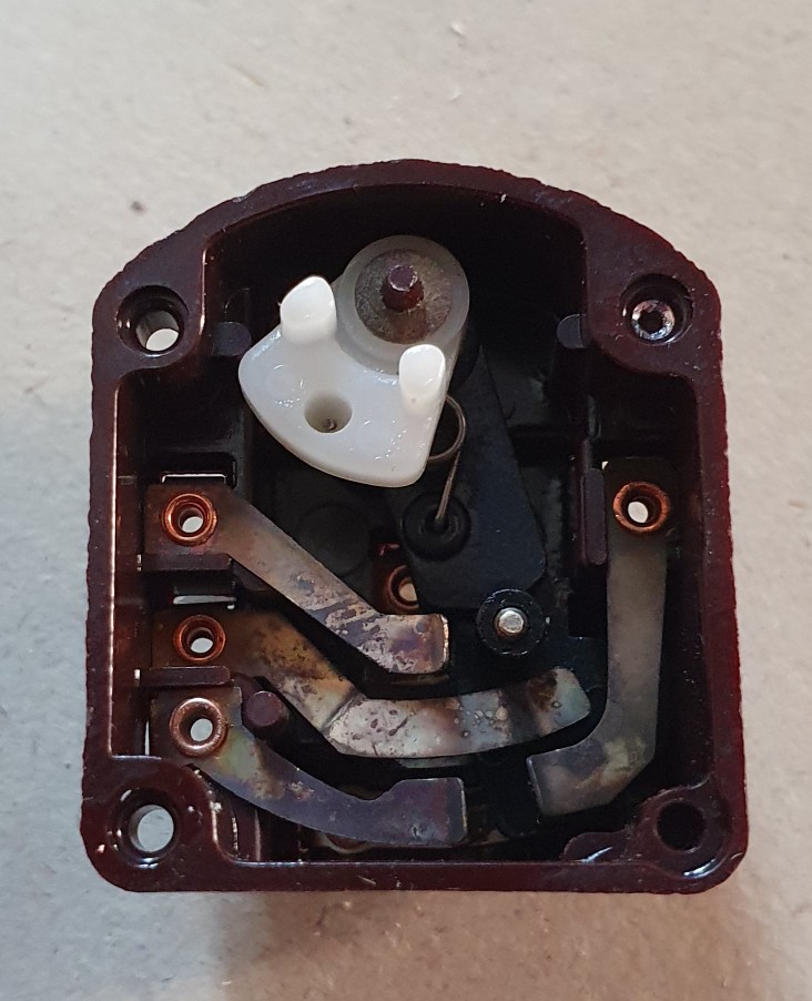

Hab mal einen Schalter aufgemacht. Ist wohl eine Umschalter., keine
Potifunktion.

Es gab die Schalter auch einzeln. Halt als Ein/Ausschalter für
Netzspannung (1A/250V steht ja auch drauf). Typisch als zweipoliger
Einschalter. Seltener Umschalter.
Die Belegung kann man einfach ausklingeln. Falls da ein Poti drin sein
sollte, stellt man das mit dem Ohmmeter auch fest. Und man merkt ja
auch, ob man vom linken Anschlag her (Schalter aus) nach dem Überwinden
des Rastpunktes (Schalter ein) noch weiter nach rechts drehen kann.
von Jan (Gast)
...falls es jemanden interessiert, hier das Ding von innen.
von Dietrich L. (dietrichl)
Danke! Ein Bild hatte ich schon vermisst..
uuh, die Kontakte dürften nur noch unzuverlässig funktionieren, so
oxydiert wie die sind ...
von Soul E. (Gast)
Die sind nicht oxydiert, sondern sulfatiert, und durch die reibende
Bewegung beim Schalten reinigt sich das selbst. Solche Schalter wollen
auch ein paar mA Mindeststrom, oder zumindest einen kleinen Kondensator
parallel zu den Kontakten, der im Schließmoment einen Strompuls erzeugt.
sulfidiert
Da wird man beim Zustand dieses Schalters sehr oft schalten müssen.

Die eigentlichen Kontakte sieht man doch gar Nicht? Ich jedenfalls
nicht.
Was aber wirklich eine böse Falle sein kann: die Nietverbindungen nach
draussen.
man kann höchstwahrscheinlich davon ausgehen, dass die Kontakt-Seite
(und die "Nuppel", welche den eigentlichen Kontakt darstellen) genau so
dunkel gefärbt aussehen wie die sichtbare Seite.
daher ist m.E. die Annahme richtig, das die Kontakte momentan eher
schäbig schalten.

Der Drehschalter ist im Telefunken Stereo Verstärker V 201 u. V201A
eingebaut. (BJ 1967/68) Er dient zum Umschalten von den
Lautsprecherboxen auf Kopfhörer und umgekehrt.(keine
Poteniometerfunktion)

Nicht so pessimistisch, das ist ja nicht die Kontaktseite. Der
Schaltstift in der schwarzen Betätigungswippe rubbelt sich nach 1-2
Betätigungen wieder alles blank.
Man sieht auch schön, wie man früher eine funktionierende
Schnappmechanik konstruiert hat.
Dagegen sind heutige Schalter oft nur Abfall und britzeln kräftig bei
langsamer Betätigung. Insbesondere die modernen Wippschalter
verschleißen sehr schnell, die darauf angegebenen 6A sind ein Witz.
