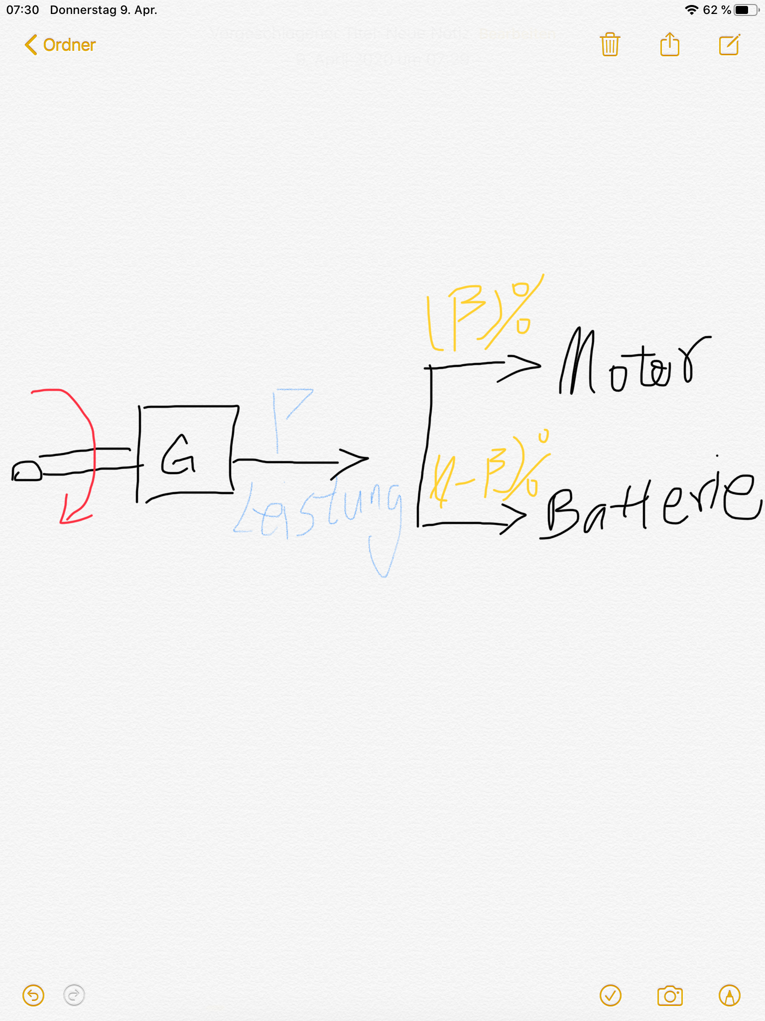

OP
Udo S. schrieb:
> Man regelt einen Motor in den seltensten Fällen auf eine definierte
> Leistung.
> Erkläre bitte was dein eigentliches Problem ist.
Danke für Antwort.
Also ich habe so einen Ruder mit Motor und Batterie als Unterstützung
simuliert und 2 Generatoren sind mit Hebel verbunden.
Man erzeugt Drehmoment am Heben bzw.am Generator,  dann liefert der
Generator Leistung für Motor und Batterie. Ich kann so einstellen,jetzt
β Prozent der  Leistung von Generator geht zum Motor, anderer Teil der
Leistung zur Aufladung Batterie.Bis hier wurde die Leistung aus
Generator verteilt.
Wenn ich so ein System in echt einführe, wodurch kann ich die Verteilung
der Leistung vom Generator machen? weil die Spannung ja automatisch in
die Batterie fliesst, wenn da die Spannung grösser als die
Batteriespannung.Wie steuert man in echt , dass die Lasten(Motor und
Batterie) nur eingestellten Teil der Leistung von Generator holen?
