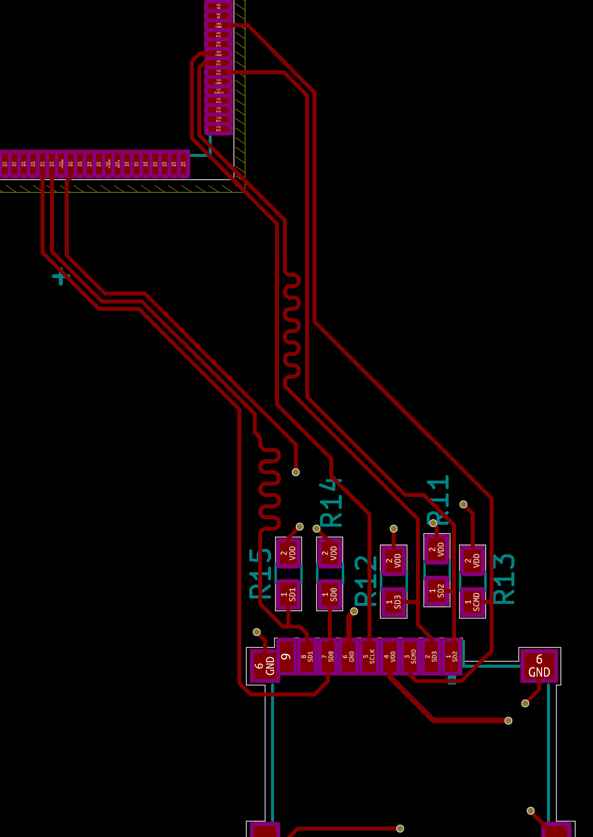

Im Anhang befindet sich mein aktuelles Platinen-Layout für die
Verbindung zwischen STM32F7 und uSD-Slot. Leider funktioniert das Layout
bei einem SDMMC-Takt von 48 MHz nur mit einem konfigurierten Teiler von
1 (was m.W. einem effektiven Teiler von 3 entspricht) zuverlässig.
Die maximale Längendifferenz der Leitungen beträgt 4,3 mm.
Wieso erreicht das Layout keinen höheren Takt? Was würdet ihr an dem
Layout ändern? Ist die Verwendung von S-Schleifen OK? Ist die
unterschiedliche Platzierung der Widerstände OK?

Ohne, dass ich jemals was mit einem STM32 gemacht haette: Ich wuerde
einen kleinen Widerstand (~22 Ohm) in die Clockleitung reinbauen und die
verschiedenen anderen Leitungen nicht ganz so dicht aufeinanderhocken
lassen. Da ist doch viel Platz, um die Leitungen nicht so dicht an dicht
zu verlegen.
Ein paar Block-Cs an der Versorgung werden wohl auch nicht schaden.
Gruss
WK
Ich sehe jede Menge Pullups aber keinen Abblock Kondensator an VDD.
Außerdem will man bei SD Karten die Stromversorgung unterbrechbar
gestalten - denn das ist die einzige Möglichkeit für einen Reset bei
Fehlern.

Ich sehe übrigens dem Layout nicht an ob SD oder SPI Protokoll gefahren
wird. SPI geht nur bis 25 MHz...
Lagenaufbau?
Warum kuscheln sich die Leitungen so aneinander?
CAP an der VCC der SD-Card fehlt.
VCC/GND-Leitungen: warum so dünn, wie schaut die Anbindung in den
anderen Lagen aus? Planes?

Peter schrieb:> Guter Punkt, den habe ich tatsächlich nicht.
Uaaaaa - dann bapp' doch mal provisorisch einen auf die Unterseite an
die Durchkontaktierungen.
Gruss
WK

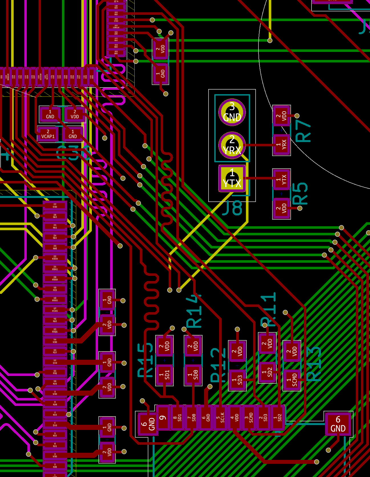

Andi schrieb:> Lagenaufbau?>> Warum kuscheln sich die Leitungen so aneinander?
Da ist halt noch mehr Zeug auf der Platine. Ich habe das nur weg
gemacht, damit es nicht zu sehr verwirrt.
Ja.
> VCC/GND-Leitungen: warum so dünn, wie schaut die Anbindung in den> anderen Lagen aus? Planes?
Ja, kann ich dicker machen. Die Leitungen zum STM32 kann ich wegen dem
nötigen Abstand zu anderen Leitungen nicht dicker machen, und ich habe
(fast) überall die gleiche Stärke verwendet.
Was meinst Du mit Anbindung an andere Lagen? Vdd und Vss sind in den
inneren Lagen, daher die Vias. Insgesamt sind es 4 Layer.
Peter schrieb:> Was meinst Du mit Anbindung an andere Lagen? Vdd und Vss sind in den> inneren Lagen, daher die Vias. Insgesamt sind es 4 Layer.
Warum fährst du dann mit der VDD Leitung erst einen halben km bevor du
mit einem Via abtauchst?
Peter schrieb:> Da ist halt noch mehr Zeug auf der Platine. Ich habe das nur weg> gemacht, damit es nicht zu sehr verwirrt.
Und die anderen kuscheln auch so lieb herum?
Zeig mal alle Leitungen...
Andi schrieb:> Warum fährst du dann mit der VDD Leitung erst einen halben km bevor du> mit einem Via abtauchst?
Weil da andere (Bus-)Leitung queren und ich erst da hinten ein Via rein
bekomme. Ist ja auch nicht wirklich ein Problem, oder?
Mit anderen Worten: Das Bild ist völlig nutzlos.
Andi schrieb:> Und die anderen kuscheln auch so lieb herum?> Zeig mal alle Leitungen...
Wenn Du meinst, dass die weiter auseinander müssen, dann kann ich das
Layout natürlich dahingehend ändern.
Peter schrieb:> Bitte sehr ...
Diese Schlangenlinien sind völlig für die Katz. Das macht man
um wirklich hochfrequente Signale differentiell führen möchte
um deren +- Flanken nicht gegeneinander zu verschieben.
Also meiner Erfahrung nach ziehen SD-Karten bis 1A peak, ohne größere
Pufferkapazitäten gibt es je nach Karte Probleme.
Hast du mal andere Karten probiert? Welchem Standard folgt deiner Karte
oder soll sie folgen. Kannst du ein Timingproblem ausschließen?
Kannst du ein Oszillogramm von Clock vs. Daten machen? (Kurze Massefeder
oder besser active probe)
Wie sieht die Versorgungslage aus? Durchgehend oder Flickenteppich? Wie
sieht die Masselage aus? Liegt die Masselage direkt unter den
SDIO-Leitungen?
Für SDIO sind 50R mit 100mil Längentoleranz vorgesehen. Für Clock vs.
Daten+Cmd wird immer wieder die 2:1 Daumenregel für den Abstand genannt.
https://www.cypress.com/file/298691/download

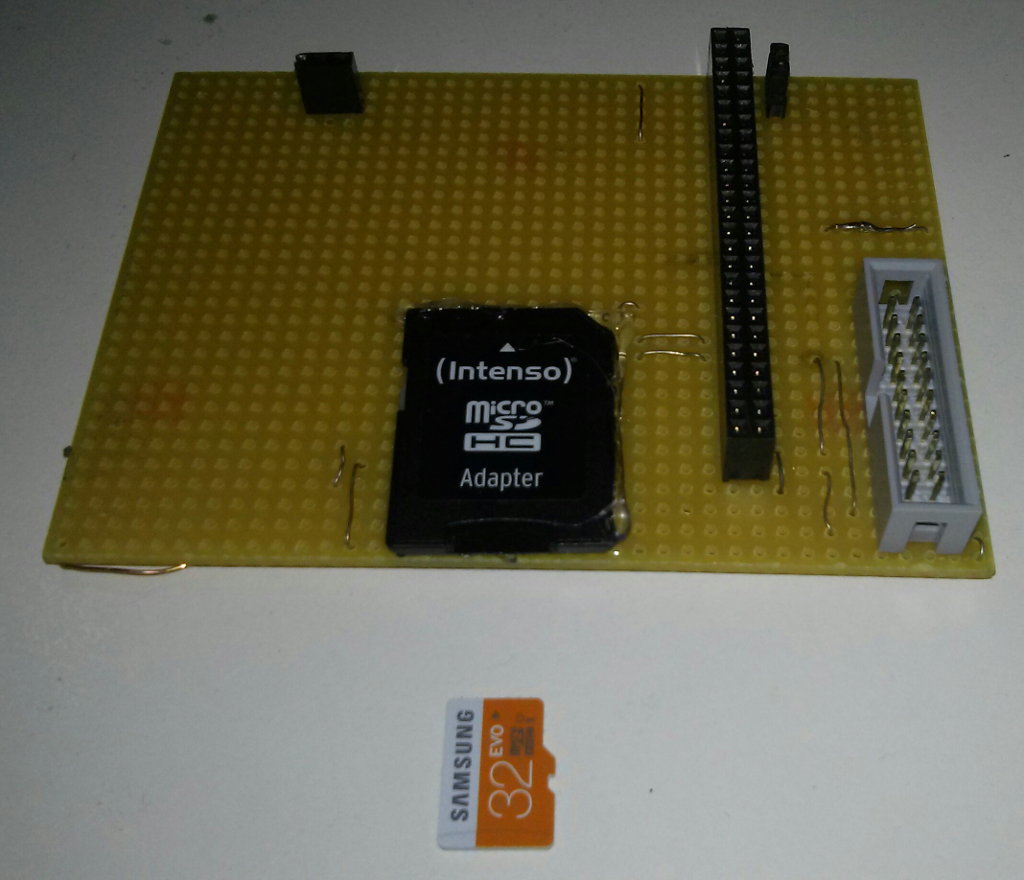

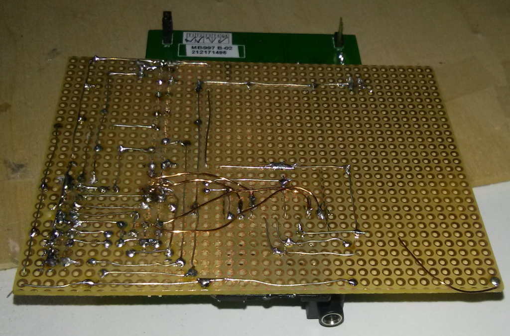

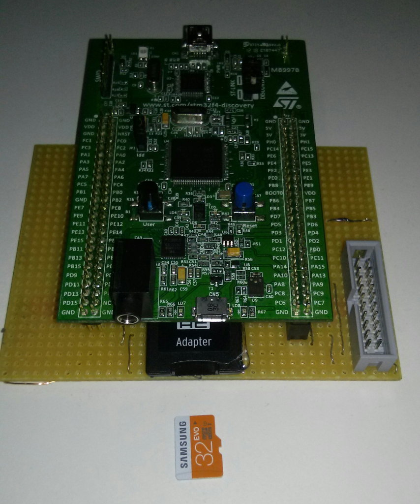

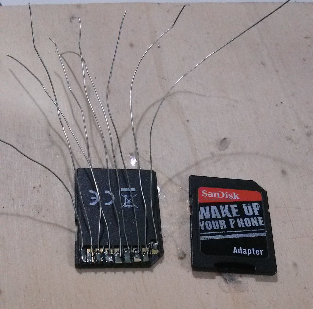

Bei mir funktioniert ein STM32F407VG mit 33,6 MHz (mehr kann er dank
Silicon-Bug nicht) über eine wilde fliegende Verdrahtung mit einer
µSD-Karte. Ich halte ein Layout-Problem daher für unwahrscheinlich. Hast
du die Driver Strength (DSR Register) und den High Speed Mode (CMD6)
eingestellt?
und wird DMA verwendet? Meine Erfahrung mit dem Lesen/Schreiben der
Fifodaten war, das Polling zu langsam ist und Fifo over/underrun Fehler
auftraten. Mit DMA passiert das nicht.
OMG schrieb:> Diese Schlangenlinien sind völlig für die Katz. Das macht man> um wirklich hochfrequente Signale differentiell führen möchte> um deren +- Flanken nicht gegeneinander zu verschieben.
Die S-Linien sollen die Länge der Leiterbahn erhöhen, damit alle
ungefähr gleich lang sind.

Der Tipp mit dem Abblockkondensator, plus der anderen Hinweise, hilft
mir schon weiter.
Am Ende habe ich sowieso nur die Wahl zwischen 48 Mhz und 24 Mhz (oder
weniger), da die 48 Mhz aus anderen Gründen gesetzt sind.
Peter schrieb:> Die S-Linien sollen die Länge der Leiterbahn erhöhen, damit alle> ungefähr gleich lang sind.
Nicht einmal meine Aussage hast du verstanden. Es ist nicht
relevent dass die Leitungen nicht gleich lang sind.
Lass dir dein Leiterplatten-Layout auch von CubeMX generieren,
da kann wenigstens nichts schief gehen und du musst nicht
anfangen zu denken.

Viktor B. schrieb:> und im besten Fall noch gut angebundene> (Via-Zaun o.Ä.) GND-Leitungen dazwischen zu verlegen, auf jeden Fall um> die Clk rum.> Das Nonplusultra wäre natürlich eine Verlegung auf einer> der inneren Lagen mit Abschirmung durch GND oben, unten und von den> Seiten.
Na geh, was soll das denn bringen, hallo ... SPI! ...?
Den Abstand der CLK zu den benachbarten Leitungen auf das 5-fache der
Leiterbahnbreite erhöhen und gut ist es.
Eine durchgehende GND-Plane darunter vorausgesetzt.
Ansonsten wäre es ggf. interessant, mit einem
> Spektrumanalysator/SDR zu prüfen, ob der Bus bei 48 MHz Takt viel> aussendet - die in die Radiowellen gesteckte Energie steht dem Bus nicht> mehr zur Verfügung
Andi schrieb:> Bei SPI kann man es durchaus machen, dient aber nicht der> Funktionalität.Andi schrieb:> Na geh, was soll das denn bringen, hallo ... SPI! ...?
Das ist kein SPI, sondern der SD-bus, manchmal auch fälschlich SDIO oder
SDMMC genannt.
Sorry beim vorigen Posting zu früh gesendet...
Viktor B. schrieb:> Ansonsten wäre es ggf. interessant, mit einem> Spektrumanalysator/SDR zu prüfen, ob der Bus bei 48 MHz Takt viel> aussendet - die in die Radiowellen gesteckte Energie steht dem Bus nicht> mehr zur Verfügung
Du übertreibst gerne? ;)
Einfach messen ob das was an den Signalen anliegt 'sauber' ist.
Mit echten Verlusten auf Grund von Abstrahlung ist nicht wirklich zu
rechnen. Wohl aber mit Über- und Unterschwingen an den Flanken -> das
sind in der Regel bei SPI&Co die störenden Faktoren dabei.
Niklas G. schrieb:> Also wenn das mit so einer Konstruktion bei 33 MHz klappt, klappt das> auch mit einem etwas krummen PCB-Layout...
Kann ich zustimmen. Etwas überspitzt würde ich sagen, dass bei 48 MHz so
ziemlich jede Anbindung der Karte funktionieren würde, selbst mit
Laborklemmen (zumindest für den Versuchsaufbau). Als wir mal ne
Krokoklemme am Spektrumanalysator vermessen haben, wurde deren Einfluss
auch erst ab ~200 MHz sichtbar ;)
Die fehlenden Pufferkondensatoren sehe ich kritischer, die
obligatorischen 100 nF und dann noch mindestens 20 uF dürfen es gerne
sein.
Wird während der Karteninitialisierung überhaupt irgendwas erkannt?
Zeile für Zeile durchsteppen im Debugmodus.
Verwendest du zufällig die HAL-Funktionen? Da gibt es in Kombination mit
alten SD-Karten (also SD V1.x und nicht SDHC) einen Bug. Siehe z.B.
hier:
https://community.st.com/s/question/0D50X0000AU3ZBFSQ3/there-is-still-a-bug-in-hal-sd-driver-code
Peter schrieb:> unterschiedliche Platzierung der Widerstände OK?
Bei "echten" HF-Signalen würde man die Widerstandspads wirklich direkt
auf die Leitung legen. In dem gezeigtem Layout gehen so kleine
Stichleitungen weg, das ist nicht optimal (bei wirklich hohen
Frequenzen). In deinem Fall aber egal
Chris schrieb:> Niklas G. schrieb:>> Also wenn das mit so einer Konstruktion bei 33 MHz klappt, klappt das>> auch mit einem etwas krummen PCB-Layout...>> Kann ich zustimmen.
Das ist mal eine Ansage, mit der ich etwas anfangen kann!
> Die fehlenden Pufferkondensatoren sehe ich kritischer, die> obligatorischen 100 nF und dann noch mindestens 20 uF dürfen es gerne> sein.
OK, wird gemacht.
> Wird während der Karteninitialisierung überhaupt irgendwas erkannt?> Zeile für Zeile durchsteppen im Debugmodus.
Kurz gesagt, es wird auf ein ACK gewartet, was nicht kommt.
> Verwendest du zufällig die HAL-Funktionen? Da gibt es in Kombination mit> alten SD-Karten (also SD V1.x und nicht SDHC) einen Bug.
Ja, ist aber SDHC.
> Bei "echten" HF-Signalen würde man die Widerstandspads wirklich direkt> auf die Leitung legen. In dem gezeigtem Layout gehen so kleine> Stichleitungen weg, das ist nicht optimal (bei wirklich hohen> Frequenzen). In deinem Fall aber egal
OK, danke.
