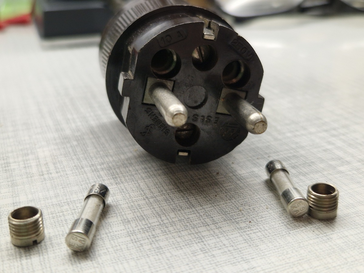

Damit Du so einen Stecker mal sehen kannst, habe ich ein Bild gemacht.
Dieser ist allerdings aus den 1940-Jahren, wurde damals im Betrieb z.B.
an Lötkolben verwendet.
Ich verwende ihn heute im Garten zum Anschluß des Häckslers (8 A träge),
damit dieser nicht bei Überstrombedarf (Verstopfungen) die
Hauptsicherung raushaut. Funktioniert seit Jahren einwandfrei.
Schade, daß es ähnliches heute nicht mehr gibt.
Schon vor 4,5 Jahren wird der TE gewusst haben, wie so ein Stecker
aussieht!
Allerdings suchte er einen abgesicherten Stecker mit einem Automaten und
nicht mit Schmelzsicherungseinsatz!
Humbug, dafür dann jedes mal die Schmelzsicherung wechseln zu müssen.
Gute Häcksler haben per se einen Motorschutzschalter eingebaut, andere
lassen sich im Gerät damit nachrüsten.

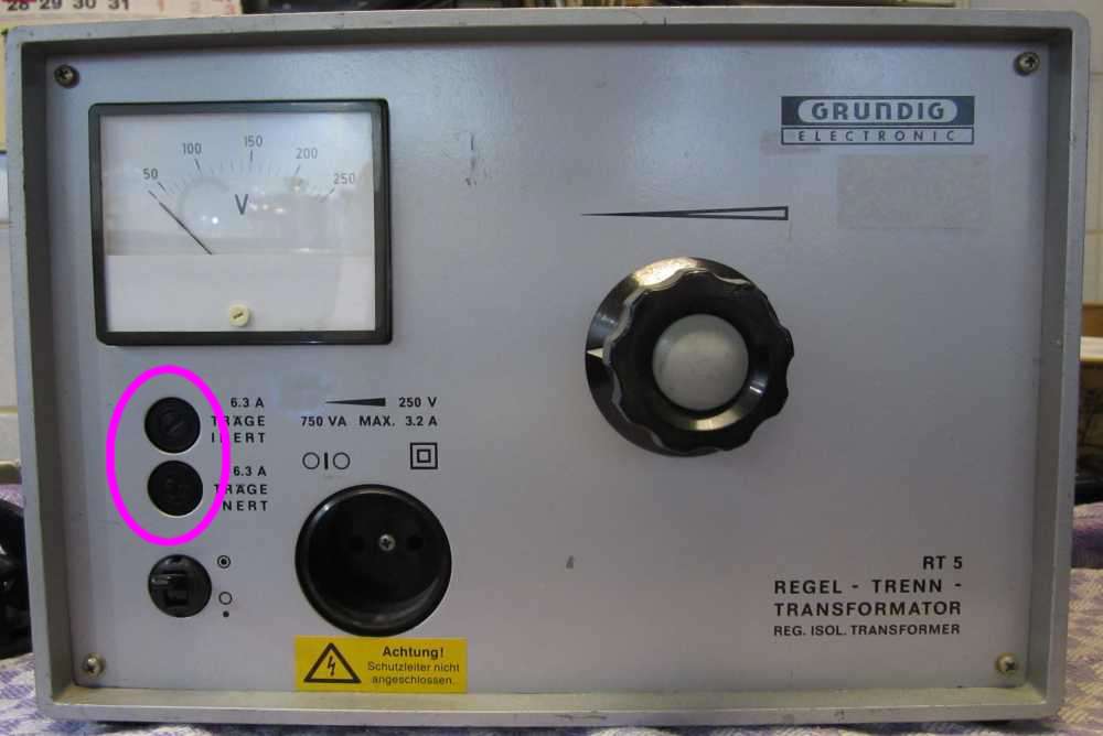

von Manfred P. (pruckelfred)
Thomas R. schrieb:
> Zeig doch mal ein Gerät mit zwei Feinsicherungen auf der 230Volt
> Eingangsseite,
Hier!
Die zwei Sicherungen hat es aber nicht wegen des rostigen Nagels im
Kopf, sondern aus anderem Grund.
