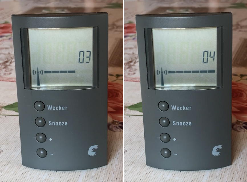

schönen Nachmittag miteinander,
statt per DCF77- nimmt man heute ja GPS-Empfänger. Bei DCF77 hat mich
schon immer gestört, dass es praktisch keine Anzeige für Feldstärke
und/oder Empfangsqualität gibt. Mit GPS ist es umgekehrt, ich bekomme
zuviele Daten. Wie bringt man die am geschicktesten auf eine Anzeige?
PDOP oder GDOP sieht gut aus, aber warum? Nach einem Kaltstart werden
die langsam immer besser, was aber nicht sein kann, weil Wikipedia sagt,
dass das (nur) Geometriefehler sind. Würde eine ungünstige Konstellation
aus 4 Satelliten überhaupt auch die Zeit verschlechtern? Ich brauche
keine Position, möchte aber die Empfangsqualität(?) wissen.
Es gibt von jeden Satelliten Signal/Noise Werte, aber da müsste ich
erstmal rausfinden, welche benutzt werden. Und dann? Einfach den
Mittelwert nehmen? Oder gibt es etwas einfacheres?
Noch eine Bonusfrage: Mal angenommen, der Empfänger liefert heute die
richtige UTC und demnächst eine aus der Vergangenheit. Dann muss ich
doch keinen neuen kaufen sondern addiere einfach 7*24*60*60 Sekunden und
kann ihn noch 1024 Wochen benutzen, oder?

Wenn dann wäre ein gutes Maß der Anteil von gültigen und ungültigen/gar
nicht empfangen Telegrammen pro Stunde.
Auf die GPS Zeit hat die Anzahl der empfangenen Satelltien keinen
Einfluss, einer reicht schon. Die Qualität der anderen GPS Daten
korreliert aber recht gut mit der Satellitenzahl, sollte auch schon als
Kriterium gelten können.
Jedenfalls ist bei null Sats klar, das auch die Zeit nicht gültig ist.

Das ist falsch. Die GPS Zeit steht in Verbindung mit einem 3D-Fix. Man
hat entweder beides oder gar nichts. Somit sind 4 Satelliten Minimum.

GPS Empfänger haben meist eine normale eingebaute Echtzeituhr. Die
GPS-Zeit wird aber im Zuge der Positionsermittlung erst berechnet.
Deshalb werden auch 4 statt 3 Satelliten benötigt. Hätte der GPS
Empfänger eine Atomuhr an Bord würden 3 Satelliten für ein 3D-Fix
reichen.

Gut, dann ist ja die Anzahl der empfangenen Satelliten ein gutes
'magisches Auge' - ab 4 Satelliten ists dann brauchbar.

Die GPS-Signale sind etwas kompliziert. Jeder Satellit sende den
"Almanach" (die Information, wann welcher Satellit wo aktiv ist) und
seine genauen Bahndaten (die "Ephemeriden"). Damit reicht auch das
Signal eines Satelliten, um die Uhrzeit zu erhalten, aber nicht um den
als eine Art "Zeitnormal" nutzbaren Sekundenpuls.
Für eine Positionsbestimmung braucht man "normalerweise" 4 Satelliten.
Der Empfänger muss nämlich 4 Unbekannte berechnen, nämlich den Längen-
und den Breitengrad, die Höhe des Empfängers und die Zeitkorrektur, da
die Genauigkeit der Zeitbasis im GPS-Empfänger für eine Ortung nicht
ausreicht.
Die Satelliten befinden sich nämlich 20.000 bis 25.000 km über der Erde.
Für die Positionsberechnung wird die Laufzeit der Signale ausgewertet.
Erfolgt diese mit einer Zeitbasis, deren Takt eine Genauigkeit von 1%
hat, wäre die Position nur 20 bis 25 km genau möglich. In ähnlicher
Weise kann man ermitteln, wie genau die Zeitbasis sein muss, um eine
vorgegebenen Positionsgenauigkeit zu erhalten. Da selbst
temperaturkompensierte Oszillatoren die notwendige Genauigkeit nicht
liefern, braucht man den 4. Satelliten zur Zeitkorrektur. Damit kann man
dann die Position berechnen - wenn die aus den Satelliten gewonnene
Information "mathematisch unabhängig" ist. (Die Bedingung "mathematisch
unabhängig" kann man sich so vorstellen: Ein Stativ mit 3 Beinen steht
"normalerweise" sicher. Stehen aber alle 3 Beine in einer Linie, kippt
das Ganze. Je weiter die Beine auseinander stehen, desto sicherer steht
das Stativ.
So ähnlich ist das beim GPS. Je weiter die Satelliten auseinander
stehen, desto genauer lässt sich die Position berechen. Die von den
Satelliten "aufgespannte Fläche" sollte möglichst groß sein. Dann wird
der PDOP-Wert klein, was einer genaueren Position entspricht. "PDOP"
bedeutet ungefähr "Verwässerung der Position".
Wenn man nun so eine Position bekommen hat und damit die Höhe bekannt
ist, reichen auch 3 Satelliten, um eine Position zu berechen. Dann darf
sich die Höhe aber nicht ändern, sonst stimmt die Position nicht mehr.
Diese Position (mit "alter" Höhe) ist ein sogenannter 2D-FIX. Dann wird
die Genauigkeit der Position statt über den "PDOP"-Wert über den
"HDOP"-Wert angegeben. Das "H" vor dem "DOP" sagt, dass die Höhe nicht
erneut berechnet werden konnte. Das "magische Auge" müsste also sinnvoll
von den DOP-Werten abgeleitet werden.

von John (Gast)
Bauform B. schrieb:
> Bei DCF77 hat mich
Mein alter Funkwecker von Conrad zeigt die Empfangsqualität mit einer
Banlkenanzeige an.
