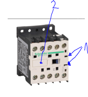

es gibt Leistungsschütze unterschiedlicher Hersteller, z.B. Schneider
oder Siemens.
Ich hab hier mal so ein Bild abgebildet und zwei Pfeile drangemacht und
die mit 1 und 2 bezeichnet und zu beiden habe ich jeweils Fragen.
1. Frage - manchmal sieht man an der Stelle 1 so Aufsätze, die man da
reintun kann in Schaltschränken. Was genau ist das, was man dort noch
hineinstecken kann?
2. Frage - fast alle Schüutz habe an Stelle 2 so eine Plastikabdeckung.
Ich habe noch keine aufgemacht. Was befindet sich denn da drinnen? Ein
Programmieranschluss wird es denke ich nicht sein, das macht bei einem
Schütz keinen Sinn.

Je nachdem wie du die Schütze ansteuert ,reine Hardware also Schalter
und Schütz untereinander da kannst Du´s weglassen wenn Elektronik SPS
usw. dann würd ich´s verwenden, schaden tut´s nicht.
Es gibst auch Varistor/Dioden "Bausteine" mit zwei Leitungen zum
Anklemmen an A1/A2 die man bei 2 Aufstecken kann auf diese dann die
Beschriftung.

Nein, das kann sogar ein Nachteil sein weil die Schütze dadurch
langsamer abschalten und die Kontakte verschleissen.
