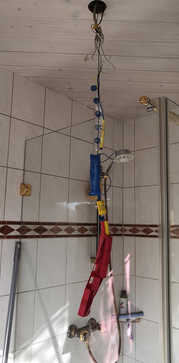

Hallo, ich habe ein Haus gekauft, leider ist der Verkäufer ein Ars...
Er schrieb im Übergabeprotokoll das es sich bei der Badbeleuchtung um
einen "kapazitiven Spannungsteiler" handelt und bevor.man ein
Leuchtmittel tauscht unbedingt spannungsfrei schalten sollte.
Es handelt sich um eine Halogenbeleuchtung OHNE Trafo es sind 9 Lampen
12V/35W

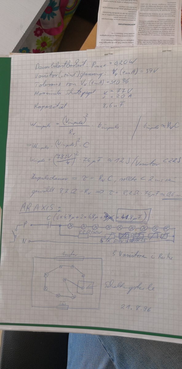

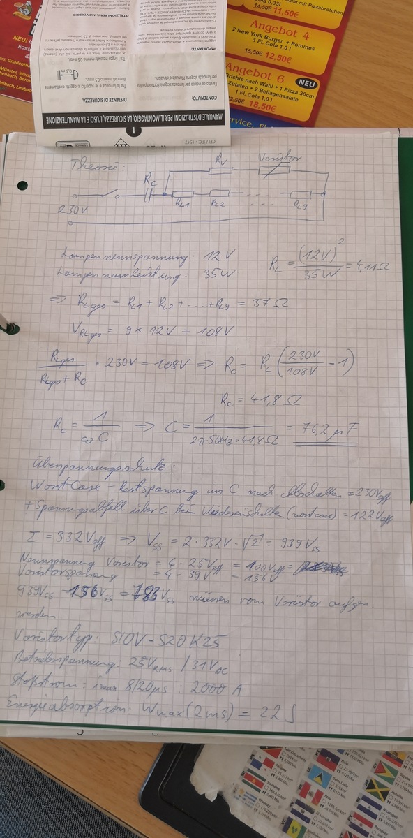

Nun habe ich in seinen Unterlagen sein Plan von damals gefunden, mit zig
Berechnungen über Kondensatoren und Varistoren.
Leider bekomme ich seine Schaltungsteile nicht aus der Decke, da ist ein
Kabelwirrwarr vom feinsten.
Ich habe euch mal seinen Plan angehängt, vllt könnt ihr mir da helfen,
für was der ganze Quatsch gut sein soll, ich schätze Mal auch 1996 gab
es schon 12V Trafos :)
Danke

von MaWin (Gast)
Thomas M. schrieb:
> vllt könnt ihr mir da helfen, für was der ganze Quatsch gut sein soll
Na ja, er betreibt die Lampen statt an einem Trsfo oder mit einer
Drossel halt an einem (verlustarmen aber schneller als ein Trafo
alternden) 75uF Motorbetriebskondensator.
Der war sicher nicht billiger, vielleicht hatte er ihn aber über. Die
Nahezu Konstantstromversorgung schont jedenfalls die Lampen beim
Einschalten.
Strom ausschalten (was doof ist wenn eine Lampe durchgebrannt ist weil
man dann ja nicht sieht wann der Schalter ein ist) und Leuchtmittel
wechseln.
Nicht durch LED oder irgendwas anderes ohne Umbau ersetzen.
Er hätte über den Kondensator noch einen Bleeder Widerstand setzen
sollen.

von Günni (Gast)
Technisch gesehen ist ein Kondensator als Vorschaltwiderstand eine
elegante Lösung, da daran kaum Verluste auftreten. (Wenn alle 9 Lampen
in Reihe miteinander und mit dem Kondensator geschaltet sind, müsste
dieser nach meiner - hoffentlich richtigen - Rechnung einen Wert von 43
Mikrofarad haben.) ABER: Sobald eine Lampe durchgebrannt ist, sind alle
anderen auch dunkel. Da wird es schwer, die defekte Lampe zu finden.
Außerdem liegt dann an einem Teil der Lampen die volle Netzspannung und
für diese Spannung ist die Isolation der Lampen nicht gebaut. Das gilt
übrigens auch für den "normalen" Betrieb, bei dem an der ersten Lampe
immer noch etwa die halbe Netzspannung anliegt. Den Lampenkörper sollte
man also besser nie berühren können. Und sollte der Kondensator einmal
durchschlagen, werden alle Lampen überlastet, was zu einem Brand führen
kann. Und selbst wenn es mal aus einem ganz anderen Grund zu einem Brand
kommt und der Sachverständige diese Bastellösung entdeckt, wird die
Versicherung wohl kaum für den Schaden eintreten, da die
Hausinstallation nicht den gängigen Regeln entsprechend ausgeführt ist.
Mein Rat deshalb: Den ganzen Kram nicht mehr einschalten und möglichst
schnell ausbauen, damit bei einem Schadensfall kein Sachverständiger den
Aufbau zu Gesicht bekommt. Nicht immer ist man gut beraten, wenn man
eine technisch elegante aber nicht regelkonforme Lösung in die Tat
umsetzt.

Danke für die hilfreichen antworte, wo die Schaltungsteile sich befinden
habe ich selbst gesehen, an dieser Lampe hatte ich versucht das Zeug
rauszuziehen, was leider nicht gelang.
Holzdecke 2cm Luft, Rigipsdecke, direkt auf Holzunterkonstruktion
geschraubt.
Wie groß sind denn die Kondensatoren darin, bekommt man die überhaupt
durch den Lampenausschnitt raus?
Würde es gern tot legen, auf LED umrüsten, Netzleitung hatte ich nicht
gefunden.
Wenn ich die Sicherung ausschalte, wie lange hat der Kondensator dann
noch Spannung, oder reicht es kurz bei ausgeschaltet Sicherung den
Lichtschalter einzuschalten?

von hinz (Gast)
Hat er dann doch nicht genommen, sondern 6*4,7µF und 2*6,8µF parallel.
Und nach Motorkondensator klingt das nicht.
von Thomas M. (thomas_m396)
OK, ich hab's mit ein wenig Gewalt rausbekommen, der Typ ist krank.
