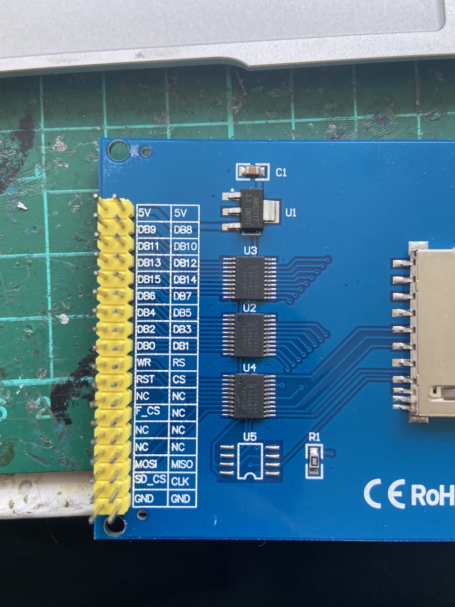

ich hab mir vor längerer Zeit mal folgendes LCD mit ILI9486 Treiber
besorgt:
https://www.ebay.de/itm/Display-3-5-Zoll-TFT-LCD-Anzeigmodul-480x320-ILI9486-16-bit-fur-Mega2560/143547189141?_trkparms=aid%3D1110004%26algo%3DSPLICE.COMP%26ao%3D1%26asc%3D225116%26meid%3D4f4de6aac671467a883ee6248760d6eb%26pid%3D100008%26rk%3D1%26rkt%3D12%26mehot%3Dlo%26sd%3D323552931467%26itm%3D143547189141%26pmt%3D1%26noa%3D0%26pg%3D2047675%26algv%3Ddefault%26brand%3DMarkenlos&_trksid=p2047675.c100008.m2219
Im folgenden Beitrag kommt noch ein Bild mit den Pin Bezeichnungen auf
der Platine.
Das Ganze steckt auf einem Mega2560, die Pin Bezeichnungen entsprechen
leider nicht dem Datenblatt:
https://www.displayfuture.com/Display/datasheet/controller/ILI9486L.pdf

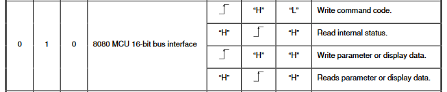

Hier ist mein Code der das Display ausschalten sollte: (Nach einstecken
ist es komplett weiß)

von Arduinoquäler (Gast)
M. schrieb:
> Die Belegung.
Die Pins abzuzählen bin ich zu faul. Es ist nicht klar wo Pin 1 ist.
Bei dir fehlt offensichtlich die Bedienung des CS (Chip Select)
Pins, allerdings kann ich mich täuschen da nicht alle Bezeichnungen
auf deinen Foto mit denen im Programmcode übereinstimmen.
Bringe mal die Pin-Bezeichnungen mit dem Programmcode zusammen
und zeige nochmals einen Update.
von Martin (Gast)
Arduinoquäler schrieb:
> Versuche dich erst mal an einer korrekten Initialisierungs-
> Sequenz und danach ein wechselweises Ein- und Aussschalten,
> dann wirst du (bei korrekter Ansteuerung) einen leichten
> Helligkeits-Wechsel im Leuchtschimmern erkennen können.
Was ist denn die richtige Initialisierungssequenz? Im DS konnte ich nur
entdecken, dass der Resetpin einmal auf Low und dann wieder high gezogen
werden soll. Gibts da irgendwo ein Kapitel was nicht gerade Init..
heißt?
> Die
> _delay_ms(2);
> solltest du zu _delay_us machen sonst wirst du irgendwann ewig warten.
> Diese kurzen Delays sind für das Display durchaus ausreichend.
Ist bewusst länger um auf jeden Fall die richtigen Pegel anliegend zu
haben, wenn es dann richtig benutzt wird werden aus den ms auch us
> M. schrieb:
>> Die Belegung.
Unten nochmal mit den kommentierten Pins, ich habe mich in der SW an die
Bezeichnungen aus dem DS gehalten. (Steht jetzt hinter den Defines
dabei) der Chipselect wird gesetzt. Die Pinbezeichnung steht im Define
(PG0, PG1, PG2, PD7 und die kompletten A und C Ports.

von Andreas S. (Gast)
Martin schrieb:
> #define RDX PD7 //RS
Es gibt bei deinem Modul kein Read-Signal, das Modul ist nur
beschreibbar (das was dein Foto an Information hergibt).
In diesem Define ist das Signal C/D (Command/Data), hier auch
RS (Register Select) versteckt (wir mal so, mal so bezeichnet).
Dieses RS musst du bei Command und Data Write Vorgängen korrekt
bedienen, zusätzlich zum CS-Signal.
Ich sehe das RDX bei dir allerdings benutzt um zu lesen.

Woran machst du das fest? Laut DS S. 27 ist bei write befehlen RS high.
Ich setze vor der While alle Signale auf High. In der void writecmd und
void writePar wird daher RS garnicht erst angefasst. Nach verlassen der
voids sind immer alle Pegel wieder auf high.

Solange du dich weigerst in deiner Source die Pin-Bezeichnungen
deines Modules zu verwendet reden wir aneinander vorbei.
Ich halte daran fest dass du RS (Register Select) und/oder
CS (Chip Select) nicht richtig bedienst.
Register Select unterscheidet Command und Data.
Chip Select beginnt einen Schreib-Zylklus und beendet ihn.
Ich rate dir eher zu den detailierteren Grafiken, wie zum Beispiel auf
S.28/29.
Das ist auch so eine beratunsgresistente Darstellung, und sie
ist auch falsch. Ein einzelnes nacktes Kommando wird mit RS=1
geschrieben. Wenn das Kommando jedoch noch Daten als Folge-
parameter braucht dann wird danach noch RS=0 zum Schreiben
von Daten verlangt!

Das steht doch auch beides in der Grafik die aus dem Datenblatt stammt!
Da ist einmal Commando und Parameter. Wo sich RDX unterscheidet.

> Natürlich gibt es RDX
Ein RDX Signal (das ist der Lese-Strobe) ist auf deinem Board
nicht nach aussen geführt da du das Display nicht lesen kannst.
Die Buffer auf dem Board haben keine Richtungsumschaltung für
die Datenleitungen.
Martin schrieb:
> es gibt kein RS
Ein RS Signal (das ist der Data/Command Selector) brauchst du damit
du beim Schreiben in die Display-Register zwischen Daten und
Kommando unterscheiden kannst. Dieses Signal ist auch vorhanden.

Ich hab nun verstanden das RSX ungleich RS und der RS im DS als DCX
benannt ist. Ich habe nun die beiden write funktionen angepasst, laut
http://www.lcdwiki.com/3.5inch_Arduino_Display-Mega2560 ist der RS/ DCX
invertiert gegenüber dem Datenblatt. Ich habe beide Richtungen probiert,
da passiert leider garnichts.
