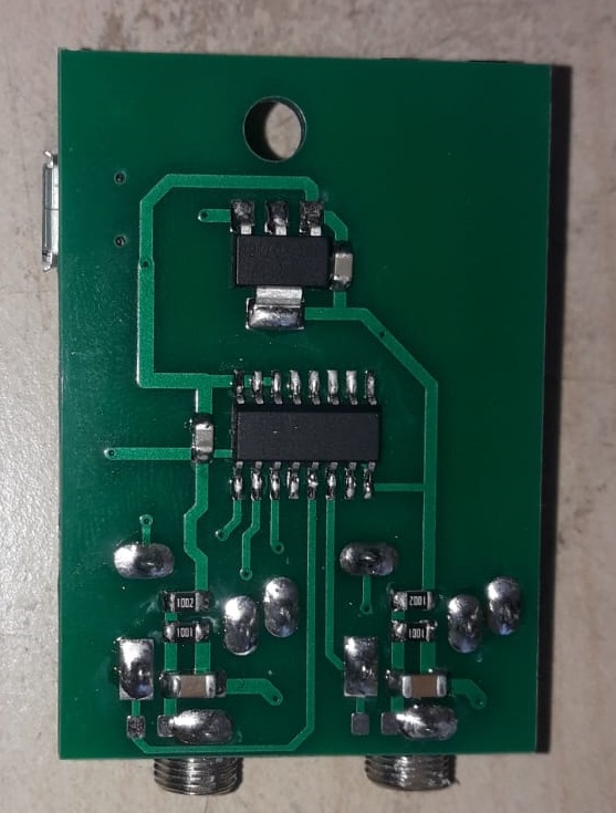

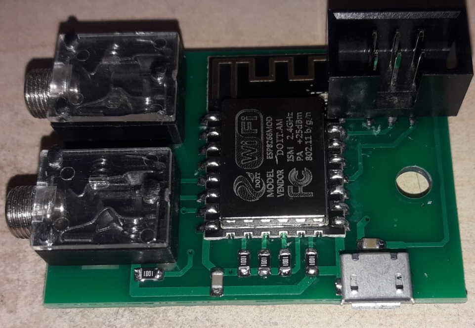

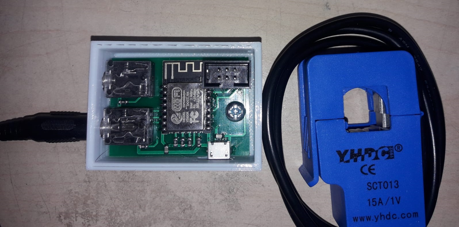

von Daniel (erfolgstyp)
Hallo Felix,
ich habe vor ein paar Tagen damit begonnen den Stromverbrauch von
Waschmaschiene und Trockner aufzuzeichnen um mich per Pushover
benachrichtigen zu lassen wenn eines der beiden Geräte fertig ist.
Dabei rausgekommen ist die Schaltung im Anhang. Sie misst mittels SCT013
den Stromverbrauch, der Vorteil ist das diese Sensoren nicht Invasiv
sind und man nicht an 230V "basteln" muss. Der ESP8266 sendet die
Messwerte per MQTT in eine Datenbank. Ausgewertet wird das ganze mit
NodeRed. Stromversorgung erfolgt über eine micro USB Buchse mit 5V, also
einem gewöhnlichen Handyladekabel.
Im Anhang mal der Schaltplan und Bilder von der Platine, Software reiche
ich bei Bedarf nach weil ich da noch etwas ändern möchte.

von G. Milde (Gast)
@ Daniel
Selten einen so tollen Schaltplan gesehen. Daran erkenne ich die
Spitzenentwickler des Forums.
von Manfred (Gast)
Daniel M. schrieb:
> Sie misst mittels SCT013 den Stromverbrauch,
Ähmmm "nicht Invasiv" - wie ich Stromzangen kenne, darf man nur eine
Ader durchführen, die komplette Zuleitung incl. Rückleiter geht nicht.
Hast Du eine aufgetrennte Netzleitung gebaut?
Das ist richtig, man darf nur einen Leiter durchführen. In meinem Fall
war der Leiter bei beiden Geräten gut erreichbar, weshalb ich die
Netzleitung nicht auftrennen musste bzw. die Ummantelung nicht weiter
entfernen. Als invasiv würde ich die Sensoren von z.b. Allegro
bezeichen, bei denen der Strom durch den Sensor hindurch fließen muss.
Daniel
von Wolfgang (Gast)
Besonders der mittlere Teil ist sehr praktisch: Er bietet mehr als
ausreichend Raum für Notizen, ohne rumfliegende Schaltungsteile zu
verdecken ...
