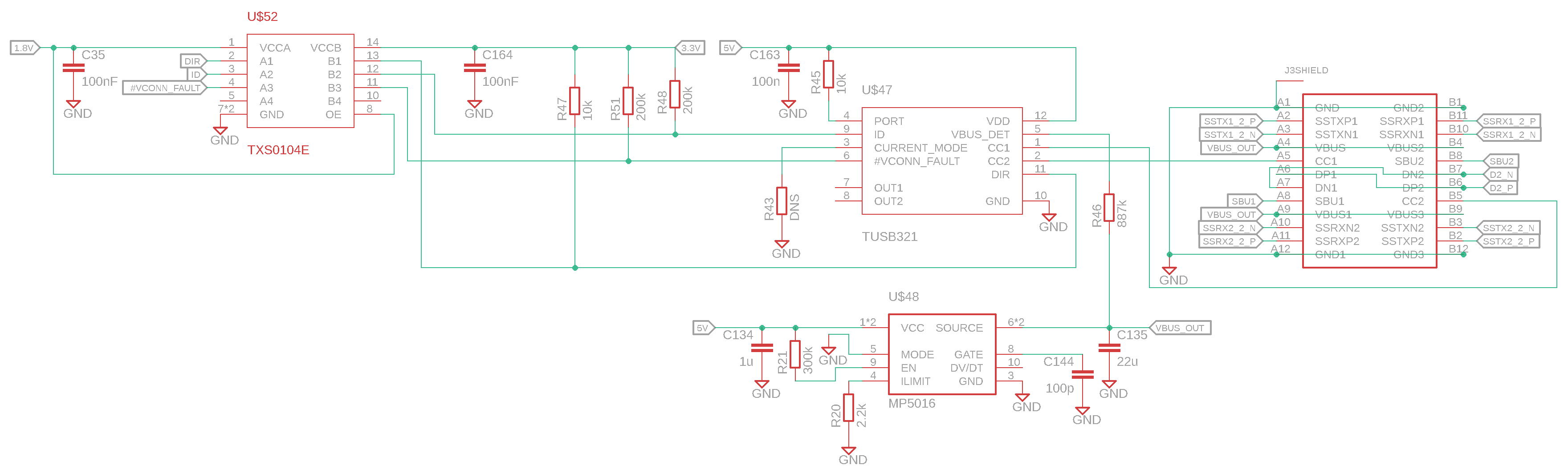

ich habe auf meiner Bastelplatine eine zweiten USB-C Buchse die
angeschlossene Geräte auch mit Strom versorgen soll. Damit die aber
nicht beliebig viel Strom liefert, habe ich davor einen MP5016 Current
Limit Switch
https://www.mouser.de/datasheet/2/277/mp5016h_r1.11-1670128.pdf gebaut.
An dessen Pin ILIMIT wird extern mit einem Widerstand nach Masse das
Stromlimit eingestellt.

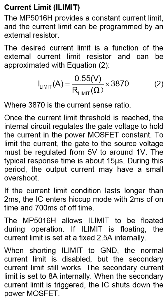

Im Datenblatt auf Seite 11 (Anhang) ist eine Formel wie man den
Widerstandswert berechnen kann. Ich habe den für 1 A berechnet und komme
auf grob 2,2 kOhm. Die habe ich auch eingebaut.

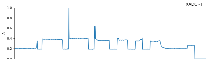

Jetzt habe ich aber das Problem, dass der Strom schon bei ca. 200 mA
nicht limitiert, sondern abgeschaltet wird. Das Bildchen im Anhang zeigt
den Strom am Eingang in meine Bastelplatine. Die Schaltung auf der
Platine selber braucht grob 200 mA. Man kann schön sehen, dass bei knapp
über 400 mA abgeschaltet wird.

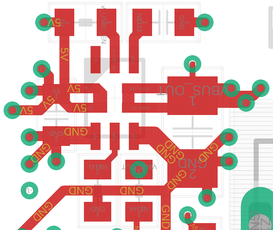

So, ich habe also am Layout gezweifelt und auch daran wie gut die Pins
gelötet sind. Jetzt habe ich das noch mit einem fliegenden Aufbau
nachgebaut, also gleiche Schaltung, aber ohne Platine sondern nur mit
sehr dünnen Drähten.
Tja, das Ergebnis ist gleich. Das Labornetzteil sagt ca. 180 mA. Wenn
ich den Lastwiderstand dann noch weiter verringere bricht der Strom auf
0 mA ein.

das Abschalten ist normal - zumindest für ein paar hundert ms: if the
current limit condition lasts longer than 2ms, the IC enters hiccup mode
with 2ms of on time and 700ms of off time.

genau das steht im Datenblatt: 2ms an, 700ms aus

Und das Layout. Ja, ich habe mich da nicht an das im Datenblatt
gehalten. Aber ich habe auch zwei Massenlagen in der Platine und in
einer weiteren Lage ein Polygon für die 5V. Ich habe das Bild so
gedreht, dass Pin 1 links oben ist.

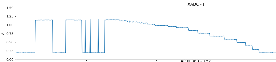

So Freunde der Nacht, ich entschuldige mich hiermit für meine Dummheit.
"Fehler" ist gefunden, es war das Poti welches ich als Lastwiderstand
verwendet habe. Das ist ein 500 Ohm Poti, und für kleine
Widerstandswerte scheint es zu springen. Ich schaffe es einen Wert
zwischen 20 und 30 Ohm einzustellen, danach aber erst wieder ca. 3 Ohm.
Ich schaffe es nicht einen Wert dazwischen einzustellen. Und das erklärt
auch das beobachtete Verhalten. Entweder war ich sehr weit unter dem
Stromlimit, oder eben drüber.
Jetzt habe ich einen Steckbrett nach USB-C Adapter gelötet und auf dem
Steckbrett eine Reihe aus 47 Ohm und 100 Ohm Widerständen von Versorgung
nach Masse gesteckt. Wie man sieht geht der Strom schön nach oben. Dann
schlägt das Limit zu und ich kann da sogar etwas darüber hinaus
belasten. Also einen weiteren 100 R konnte ich parallel dazustecken ohne
dass der Strom abgeschaltet wurde. Erst bei noch weiterer Belastung geht
der in den Hiccup Modus. Ganz links im Bildchen ist zu sehen, dass
direktes Anschließen der vollen Last auch funktioniert. Dazu ist der
Baustein ja auch gedacht.

von -gb- (Gast)
Achim S. schrieb:
> Ich hätte eigentlich erwartet, dass du im Überstromfall an R_lim jeweils
> 2ms lange Pulse auf 0,55V siehst.
Die sieht man auch mit dem Oszi. Aber nicht mit meiner Python Grafik,
denn die hat nur eine Abtastrate von so 10 Sps. Meine Python Grafik ist
eigentlich für den Beschleunigungssensor ADXL363 und scrollt langsam von
links nach rechts. Die kurzen Pulse fallen da also manchmal nicht auf.
Vor allem zeigt die Grafik ja den Strom am Eingang meiner Platine.
Gemessen mit einem INA216A über einem 20mOhm Shunt. Das geht dann zu
einem diff Amp und dann zum XADC im Spartan7. Wenn bei den kurzen Pulsen
also kein/kaum Strom fließt, dann sieht man die nicht.

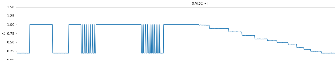

So, letztes Update:
In den Bildchen oben war der Strom schön glatt bei 1 A limitiert. Und
das passt natürlich nicht. Ich habe ja ILimit auf 1 A gestellt und die
Platine selbst braucht auch ca. 0,19 A also würde man 1,19 A als Maximum
erwarten. Und in der Tat, der Fehler liegt an der Beschaltung vom ADC.
Ich verwende da den XADC im FPGA und habe die Beschaltung "doof"
gemacht. Damit ich statt maximal 1 A jetzt 2 A messen kann habe ich den
Shunt von 20 mOhm ersetzt durch einen mit 10 mOhm. Jetzt sieht es wie
gewünscht aus. Mit anderer ADC Beschaltung könnte man aber auch mit
einem 20 mOhm Shunt bis 2 A messen. Naja, sollte ich die Platine jemals
in einer neueren Revision aufbauen wird das behoben.
