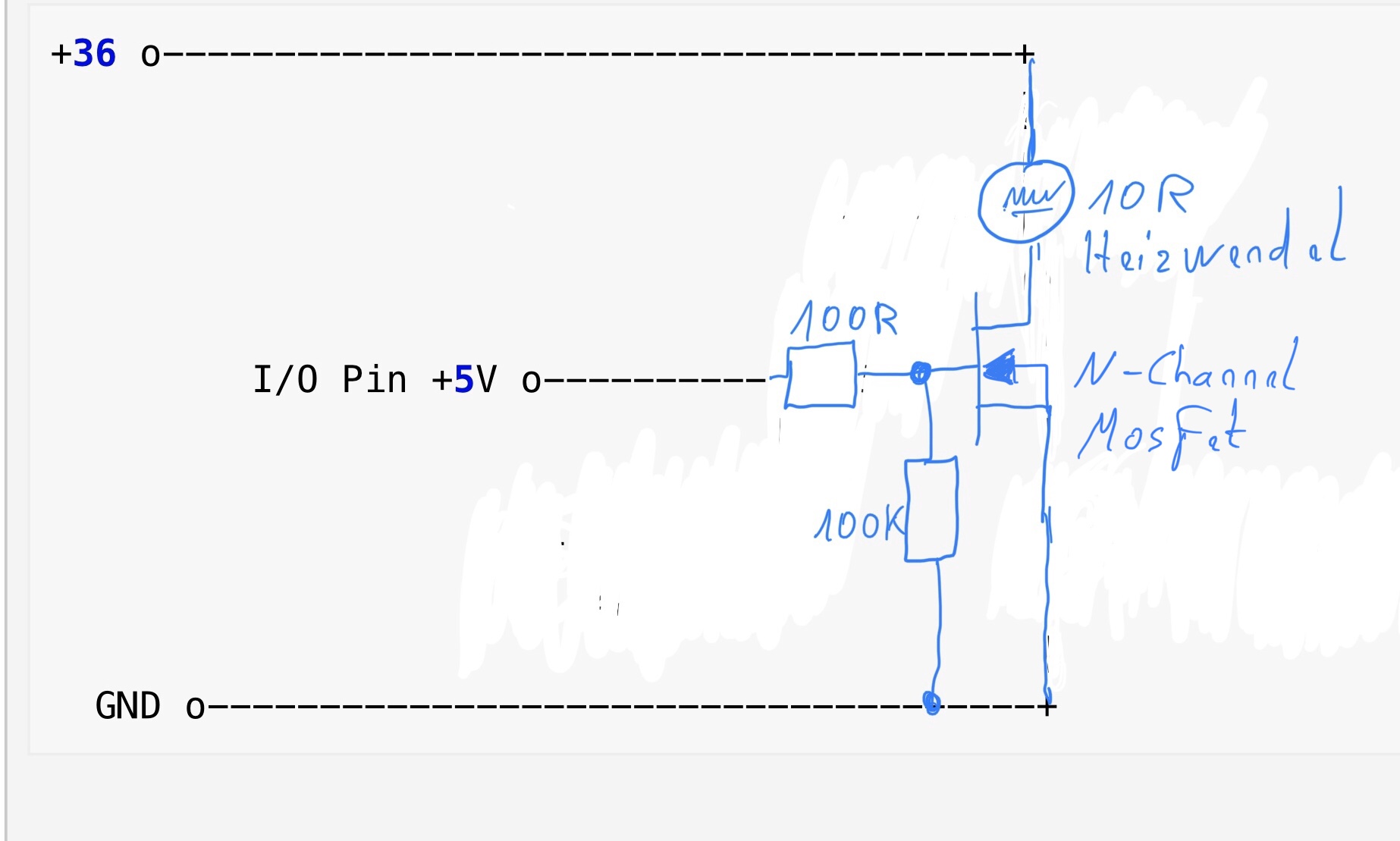

Hallo, ich habe bisher immer einen Bogen um PNP gemacht, jetzt habe ich
aber einen Anwendungsfall das ich auf der High side schalten muss. Kann
diese Schaltung unten funktionieren oder schaltet der T2 nicht voll
durch weil am T1 0,7V hängen bleiben oder sieht er hier eine zu hohe
Spannung an seiner Basis? R2 sollte doch beide Basisströme begrenzen
oder sollte man hier zw. T1 und T2 einen weiteren Widerstand einfügen?
Über ein paar Tips wäre ich sehr dankbar.
+36 o--------------------------------------+
                                           |< T2, PNP
                                  +--------|  BD650
                                |/T1,NPN    |
         I/O Pin +5V o----------| BC547     |
                        ___       |        .-.
                   ----|___|------+       ( X )10 Ohm Heizwendel
                  |    R2,750              '-'
  GND o-------------------------------------+
von Sven S. (schrecklicher_sven)
Besser wär das, dann wird der BC547 nicht so heiß.
von ArnoR (Gast)
Die Schaltung wird zwar funktionieren, aber da der BD650 ein Darlington
ist, schaltet er nicht richtig durch (also nicht auf die übliche Ucesat
von ~0,2V, sondern es bleibt etwa 1V Ucesat) und muss bei 3,6A gekühlt
werden.

von Jörg R. (solar77)
Weshalb nicht Lowside mit einem N-Channel Mosfet?
Nur ein Transistor, Verlustleistung am Transistor ca. 200mW

von Michael B. (laberkopp)
newbie schrieb:
> Kann diese Schaltung unten funktionieren
Ja.
Die Schaltung ist sogar recht pfiffig, weil man nur 1 Widerstand braucht
und 5mA Basisstrom für den Darlington anliegen egal wie hoch die
Heizspannung ist.
Der BD650 Darlington kann aus den 5mA Basisstrom die Last mit 3.6A
durchschalten, muss aber gekühlt werden weil der Spannungsabfall über 2V
liegen dürfte, das Datenblatt sichert erst bei 12mA unter 2V zu.
Insofern würde ich den Widerstand auf 390 Ohm verringern, die 0.35W hält
der BC547 aus.

von HildeK (Gast)
Weshalb nicht HighSide (wie gewünscht) mit einem pMOSFET? So, z.B.:
  36V           S   D
   o--------o----+^+-----.
       10k | |   |       |
            o----'       |
       22k | |           |
            |           .-.  Heizung
    5k      |          ( ~ )
    ___   |/            '-'
 o-|___|--|  BC547       |
  0V        |            |
22
  o---------o------------' GND
23
(created by AACircuit v1.28.6 beta 04/19/05 www.tech-chat.de)
Gut, diese Variante benötigt dann zwei Widerstände mehr, aber das kann
nicht der Hauptgrund sein. Hat aber dafür so gut wie keine
Verlustleistung im FET und auch weniger in T1.
Und wieso überhaupt einen Emitterfolger für T1 an der Stelle?
Und es gäbe auch noch die Smartswitches (BTSxxxx) ...

von newbie (Gast)
wieso high side, weil es eine gemeinsame Masse ist und diese nicht
unterbochen werden darf.
Die einzigen PNP die ich da hätte wären, einige BC557, BD650 und 2SA1943
letzerer kann zwar mehr ab hat aber eine nicht so hohe Verstärkung,
ddeswegen habe ich mich für den BD650 entschieden.
Wenn ich jetzt getrennte Basiswiderstände nehme z.B. 250 Ohm für T1 =
20mA Basisstrom, welchen Basiswiderstand kann ich für T2 nehmen um
diesen möglichst weit durchzusteuern, T2 erlaubt zwar 300mA Basistrom
aber T1 kann ja nur 100mA, würde es da mal mit 360 Ohm probieren um das
auf 100 mA zu begrenzen.
Wie berechnet sich dieser oben genannte Spannungsabfall von 2V sind das
die 0,7V die an CE des NPN hängen bleiben und die 2 Übergänge des
Darlingtons?
Ich habe schon etwas Hühnerfutter (Bauteile) hier würde auch eine andere
Schaltung nachbauen es muss eben nur high side mit den vorhandenen
Bauteilen geschaltet werden.

So in etwa. Man schaut in das Datenblatt. Auf jeden Fall musst Du vom
BD650 rund 7 Watt Wärme abführen, das ist unhandlich.
Würdest Du einen P-FET FDD4141 verwenden, hätte der um 13 Millohm. Also
gerundet 0,013 x 3,6 = 50 mV = 170 Milliwatt Verluste.
Das steckt der ohne Kühlung weg und vereinfacht den realen Aufbau
deutlich, ist sogar billiger als der Kühlkörper. Der FDD4141 kann 'nur'
40V UDS, hat also wenig Reserve, vielleicht kommen hier hoch bessere
Vorschläge.
Lasse ich als Grund nicht gelten, vielleicht noch, wenn du es bereits
anfangs gesagt hättest. Antwort: ja geht, den BD650 musst du kühlen.
Und dann noch:
newbie schrieb:
> ja da kommt sowieso ein p-Mosfet
Warum kam auch das nicht schon oben?

Die konkrete Wahl des High-Side-Schalters ist doch
völlig unabhängig davon, ob der Treiber als
Open-Collector geschaltet ist oder als Stromsenke.
Wenn der Leistungsschalter ein FET ist, braucht man
so oder so eine Begrenzung für die Gate-Spannung.
> Egon D. schrieb:
>> Die Konstantstrommethode hat den Vorteil, dass
>> man damit nahezu beliebige Potenzialdifferenzen
>> überwinden kann.
> Der Transistor muss diese beliebige Potenzialdifferenz
> trotzdem aushalten.
Selbstverständlich.
Die Schaltung als Stromsenke hat aber den Vorteil, dass
man sie sehr leicht gegen diverse Misshandlungen härten
kann. Das finde ich bei Versuchsaufbauten immer recht
nützlich. Ich hasse nämlich Fehlersuche.
YMMV.
Bezüglich Spannungsfestigkeit kann man die natürlich härten, indem man
einfach einen entsprechend spannungsfesten T nimmt.
Wenn es aber um Leistungsumsatz in diesem T geht, dann muß man schon ein
bißchen nachrechnen, wenn man mit höheren Spannungen/Treiberströmen
operieren will.
Und bei der Eingangsspanung braucht man dann auch ein bißchen Disziplin.
Wenn das Design für Ue=5V vorgesehen ist, dann sollte man im
vorgesehenen Toleranzband auch dabei bleiben, wenn diesem Treiber ein
P-Kanal mit simplem Gatespannungsteiler folgt.
Aber bei der Variante des TO hat man durchaus eine gewisse Reserve, bis
auf den Fakt, daß die Endstufe bei knapp 4A ein bißchen Leistung
umsetzen muß - also Kühlkörper. Insofern sind die Einwände von HildeK
berechtigt, sich nach einem anderen Konzept umzusehen (also z.B. einen
P_Kanal statt PNP-Darlington)
https://www.mouser.de/datasheet/2/196/Infineon-IPB110P06LM-DS-v02_00-EN-1578763.pdf
> rein. Wollte nur mal auf die schnelle etwas zimmern um ein paar Versuche
> machen zu können.
Dann brauchst du unbedingt einen zweiten Widerstand, ansonsten
überschreitest du (bei 36V Highside) dessen maximal zulässige Spannung
zwischen G und S:
ArnoR schrieb:
> 1. Emitterwiderstand so wie vom TO vorgesehen für konstanten Strom.
> 2. Widerstand zwischen Gate und Source für konstante Ugs.
Ja, hast ja Recht. Ich hatte ja geschrieben dass ich das mit dem High
Side überlesen habe. Ich würde es auf jeden Fall mit einem Mosfet lösen,
auch wenn viele andere Vorschläge funktionieren.
Das freut die die helfen möchten am meisten? Erst einmal zeigen wie es
dann doch nicht gemacht wird.
von Manfred (Gast)
> zwischen G und S:
Deine Antwort ist noch nicht mal 1 Cent wert!
Bereits 11.04.2020 17:53 hat HildeK eine Schaltskizze gebracht, die
genau das berücksichtigt.
Einen Hinweis auf UGS habe ich 11.04.2020 19:29 eingeflochten, aber gut,
dass Du es nochmal wiederholst.

von newbie (Gast)
also ich bedanke mich jetzt erstmal an alle die helfen wollten oder
geholfen habe.
Ich meinte natürlich R2 750 Ohm.
Mir war schon klar das ich nicht die gleiche Schaltung für den späteren
Wechsel auf den p-Mosfet nehmen kann, es ging mir nur darum da mal
schnell etwas zu basteln, bis ich mir ein Board mit dem p-MOSFET
anfertige um erstmal meine Regelung zu testen.
Schade das es immer so ausartet.
