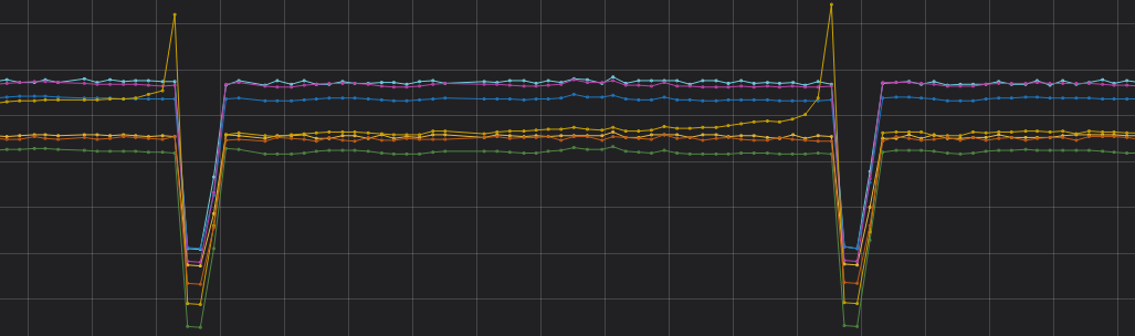

Ich habe vermutlich ein Problem mit einem Akku. Der Akkublock besteht
aus 7s und 30P 18650 Zellen. Eine Spezialanfertigung für ein Stall
Roboter.
Seit einiger zeit ist die Laufzeit etwas begrenzt.
An einem Modellbau Ladegerät konnte ich Festellen das ein Strang (30
Parallele Zellen) wohl schon ab ca 4V voll sein möchte. Zumindest
schnellt bei 4,0xV die Spannung dieser einzelnen Zelle plötzlich hoch
und löst das BMS aus. Bms ist bei dem Test auf 4,1v gestellt gewesen.
Ladestrom war in diesem Versuch nur ca 5A
Nun frage ich mich.
Wie ist das eigentlich möglich? Können 30 Zellen den gleichen defekt
haben?
Müssten nicht heile Zellen weiterhin geladen werden wollen und die
Spannung klein halten?
In dem Gerät sitzt auch ein Balancer und ein BMS. Fehlerhafte Ladung
oder Endladung ist nur durch ein Defekt möglich. (Deswegen auch meine
frage)
Ich bin für Denkanstöße sehr dankbar. Ich habe grade keine Erklärung für
dieses verhalten.
Gast #6217624
Das BMS hat (höchstwahrscheinlich korrekt) Überspannung erkannt und
"abgeschaltet".
Mei der ist halt defekt. Entweder defekte Blöcke oder besser den ganzen
Akku ersetzen.
Gast #6217676
Du könntest vielleicht einmal schauen, wie das parallel geschaltete Pack
mit dem nächsten Pack in Serie verbunden ist. Manchmal setzt sich da ein
kleiner Übergangswiderstand rein, der zum Fehler passt.
Bei 5A reichen halt 20mOhm an Steckkontakten, Kabelschuhen oder
Verbindungsblechen, um die Sache um 100mV zu verfälschen.
Wenn's allerdings punktgeschweißt ist, brauchst Du nicht danach zu
suchen.
