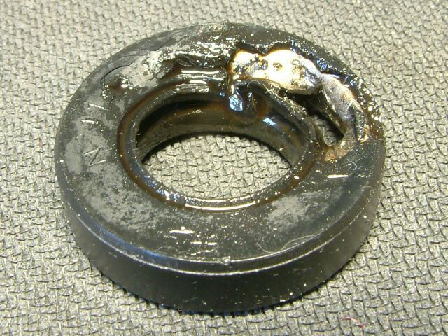

ein kleiner Simmering sitzt plan in einem Sackloch, die 14er Welle kann
nicht entfernt werden. Der Simmering ist aufgrund Alterung verschlissen
(undicht). Ich komme nur entlang der Welle ran, seitlich ist kein Platz.
Wie bekomme ich den am Besten raus?

Meistens dreht man eine kleine spitze Schraube rein und zieht.
Aber manche Simmerringe haben eine Stahlplatte als Verstärkung drin.
Diese Stahlplatten haben aber Löcher damit das Gummi
drumrumvulkanisiert, und manchmal sieht man von aussen am Abdruck, wo
diese Löcher sind.
Da geht dann die Schraube leichter rein als durch den Stahl :-)

Habe einen alten Schraubendreher scharf geschliffen und rein damit. Die
Scheibe innen drin war wohl aus Messing, das lies sich rel. leicht
einschlagen. Danach war die Spannung im Sitz weg und man konnte den
alten und glasharten Simmerrring wie eine Schraube rausdrehen.
