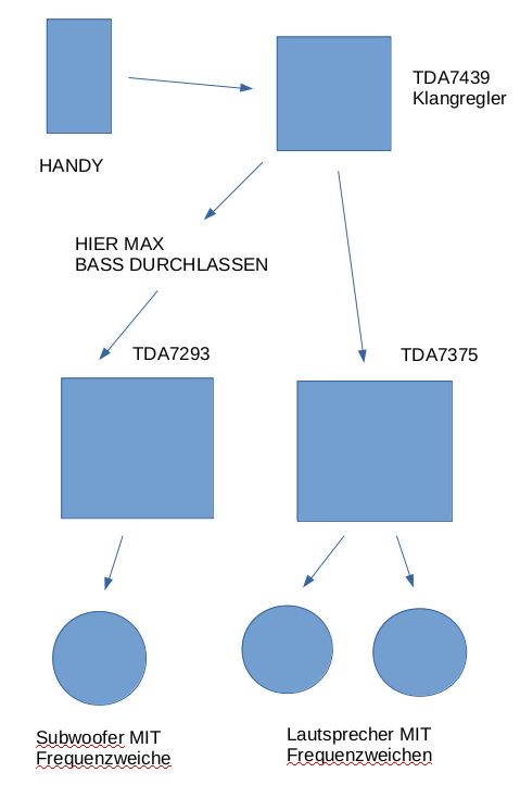

von Markus J. (dmant)
Hey Hey... Danke erstmal für die Antworten.
Ich versuche es noch einmal zu erklären. Die Lautsprecher sind mir
vorerst völligs egal.
Musik (Klinkenstecker) => Platine => Tda7439 (Klangregler) => ZWEI
Endstufen (TDAs)
Und nun soll Endstufe 1 das volle Musikspektrum bekommen
Endstufe zwei aber soll nur noch Tieftöne erhalten. Da kommt der
Subwoofer dann dran.
Lautsprecher habe ich ordentliche hier (Elac) dir kann man auch an einen
Subwoofer Ausgang hängen da kommt dann garnicht raus (vernünftige
Frequenzweiche).
Die Lautsprecher haben... Und auch der Subwoofer hat ordentliche
Frequenzweiche.
Am Subwoofer soll aber nur Tiefton raus kommen.. Keine Höhe... Keine
Mitteltöne...
Daher die Frage wo man den Bass vom Rest abtrennt...
So,
ich versuche es nun noch einmal zu erklären...
Zunächst... ich bin KEIN Audio Profi... Ich weiss was ich will/suche..
nur habe einfach meist keine Ahnung wie ich mich ausdrücken soll...
Ich habe mir eine Endstufe aufgebaut mit einem TDA7375. Super.. war
begeistert das es geklappt hat und wollte eine Klangeinstellung...
Hey super... den TDA7439 gefunden... ATMega328 dazu... bissle I2C... und
wieder war ich begeistert die Klangeinstellung funktioniert :)
Nun habe ich einen Stereoverstärker mit Klangregelung auf TDA7439 mit
ATMega328 steuerung über I2C Supi...
Dann machen wir doch 2.1 daraus... IC gesucht... IC gefunden... der
TDA7293...
Aufgebaut ... getestet... boah... Begeisterung... verdammt sind diese
TDA Bausteine "einfach" zu handhaben...
Nun soll der TDA7375 als Stereo Verstärker für die Lautsprecher dienen
und der TDA7293 als Subwoofer Endstufe fungieren...
Harman Verstärker aussem Regal geholt und geschaut was die so machen...
Chinchkabel an den SUB Ausgang... Lautsprecher dran und "gehört"... ahhh
nur tiefe Töne... Frequenzen einstellbar per Fernbedienung... ok... aber
selbst und Bass auf "Full" also keine 50Hz oder 80Hz usw sondern "Full"
kommt da nur Bass raus...
Zum Test war der LS OHNE Frequenzweiche dran. Also aus dem Chinch kommt
nur Tiefton (was wo wie.. kA.. ich kenne mich mit Audio nicht aus) aber
da kommt eben nur Bass .... -.-
So... den Bass aufgeschraubt... Ahhhhaa... die nutzen eine aktive
Endstufe... logisch... hat ja ein Stromkabel... wieder zugeschraubt...
Chinch vom Harman verstärker (SUB) an meinen TDA als Eingang
angeschlossen...
Ahhhhaa.. eine aktive Subwoofer Endstufe :) super...
So ähnlich will ich das nun auch...
Also ich habe mein Klinkenstecker im Handy, PC, TV, wie auch immer...
von dort geht die Musik zum TDA7439 (Klangregler)... hier wird dann
Bass, Mittel und Höhe eingstellt...
Vom Klangregler will ich jetzt folgendes haben....
AUDIO OUT => direkt auf Endstufe 1 (TDA7375)
AUDIO OUT => abzweigen => HIER DIE FREQUENZEN ABSCHNEIDEN => SUBWoofer
Endstufe (TDA7293)...
Am Ende kriegen die Lautsprecher dann die komplette Musik.. (in den
Lautsprechern machen die Frequenzweichen den Rest) (TDA7375)
Subwoofer kriegt nur Tiefton... also alles ab ????? abwärts...
So... welche Frequenz ist nur ????
von Achim B. (bobdylan)
124Hz.

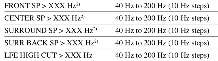

Welche Überraschung... Ich habe dann mal geschaut und gesucht...
Siehe Anhang...
Also über die Lautsprecher finde ich informationen... Ahja... 20Hz -
20Khz...
Ja.. wie ich sagte kriegen die Lautsprecher Ausgänge "alles" ab... Jeder
Kanal ist natürlich einstellbar (im Menü) und ja... natürlich schließt
man passende Lautsprecher an...
Aber darum geht es IMMERNOCH nicht.... arg.... Haare Ausreis
Ich will wissen was da am Sub raus kommt.. und das sind keine 20Hz bis
20Khz... sondern 20Hz bis MAX ??? Hz/kHz...
Mehr will ich gar nicht wissen... von mir aus nenn es die MAXIMALE
FREQUENZ die noch einen TIEFEN TON enthält.. kA wie das heisst.. meine
Güte... iwo hört der Tiefton auf...
Meine Güte...
von John (Gast)
Bei Sub kommt das raus, was im Menü eingestellt ist.
Beim Sony STR-DB1070 ist die Trennfrequenz einstellbar von 40Hz...200Hz.
Hier nochmal eine Zeichnung....
Und immernoch sind mir die Lautsprecher EGAL...
WAS versteht man daran nicht... WAS?
AUDIOSIGNAL 20Hz - 20kHz => KLANGREGLER => 20Hz - 20kHz =>
Und hier auf ZWEI Endstufen verteilen
ENDSTUFE 1
=> 20Hz - 20kHz => DIE LAUTSPRECHER HABEN FREQUENZWEICHEN UND FILTERN
KORREKT
ENDSTUFE 2
=> 20Hz - ???Hz (150Hz wie oben beschrieben) => SUBWOOFER DER EINE
FREQUENZWEICHE HAT
Die Frequenzen stelle ich im KLANGREGLER ein...
Den Klangregler stelle ich auf die LAUTSPRECHER ein...
Die ENDSTUFE für den SUBWOOFER soll aber nur BASSFREQUENZEN bekommen...
WAS hat DAS mit den Lautsprecher zu tun verdammt nochmal...
Audiosignal => Klangregler (HIER STELLE ICH DIE FREQUENZ EIN) =>
Endstufe => Lautsprecher MIT PASSENDER FREQUENZWEICHE
UND
Audiosignal => Klangregler (HIER STELLE ICH AUCH DEN BASS EIN) =>
JETZT HIER MAX ZUGELASSENE FREQUENZ (150Hz) => Endstufe => Subwoofer MIT
Wenn der Subwoofer eine Weiche eingebaut hat, ist doch alles gut..? Wenn
nicht, brauchst du einen Tiefpass mit genau 124Hz. Der kommt dann vor
den 7293-Verstärker.
Die weiche kommt also VOR den Verstärker
Danke... Ja genau... Ich will einfach nur das die Subwoofer Endstufe
einfach nur alles an Bass verstärkt..

Markus J. schrieb:
> Die Lautsprecher sind mir vorerst völligs egal.
Was jetzt der Audio Systems MONOBLOCK mit dem TDA7293 aus
Bildschirmfoto_2020-04-12_13-35-58.png zu tun hat: keine Ahnung,
vielleicht ist der ja da drin, aus deinem Geschwätz wird keiner schlau.
von Stefan F. (Gast)
20 Hz bis das was du eingestellt hast. Ich habe oben auf die
Bedienungsanleitung verwiesen, da steht das ganz klar drin!
Ich helfe Dir mal beim finden:
http://manuals.denon.com/AVRX2600H/EU/DE/GFNFSYitmloggd.php
Markus J. schrieb:
> Ja... laut deiner Seite solltest du es ja "drauf haben"... und dann eine
> so dermaßen einfache Frage nicht beantworten zu können bzw. nicht
> verstehen zu wollen
Ich kann dir die Frage nicht beantworten, weil du es passend zu deinen
Lautsprechern einstellen musst und welche das sind, ist unbekannt.
> Auch das ist nen "Audiophiler" und beantwortet meine Frage...
> Demnach kann ich den Bass also bis 150Hz passieren lassen...
> alles weitere wird gecuttet... fertig...
Na dann mach mal, Mit viel Glück wird es gut klingen.
Die Logitech Boxen (Brüllwürfel) von meinem Sohn haben 120 Hz und sie
klingen dem Preis entsprechend (70€). Ich finde sie ziemlich schlecht.

Stefan ⛄ F. schrieb:
> Auf die beiden Hinweise zur Phasenlage ist er gar nicht eingegangen,
> vermutlich weil das die Grenze ist, wo er gar nichts von versteht.
Die Grenze ist schon weit früher erreicht, s.o., andere Welt und so.
Er will ja unbedingt einen Tiefpass vor einen Sub mit eigenem Tiefpass
bauen, s.
https://www.mikrocontroller.net/attachment/452750/Bildschirmfoto_2020-04-12_13-35-58.png
Das ist so selten Hirntot, das es kracht. Was das mit dem Phasengang und
damit dem Impulsverhalten des Gesamtsystems macht, ist weit, weit von
"verstehen" entfernt. Um im Sprachbild von oben zu bleiben, ist das
ungefähr ein Universum weiter ;)
