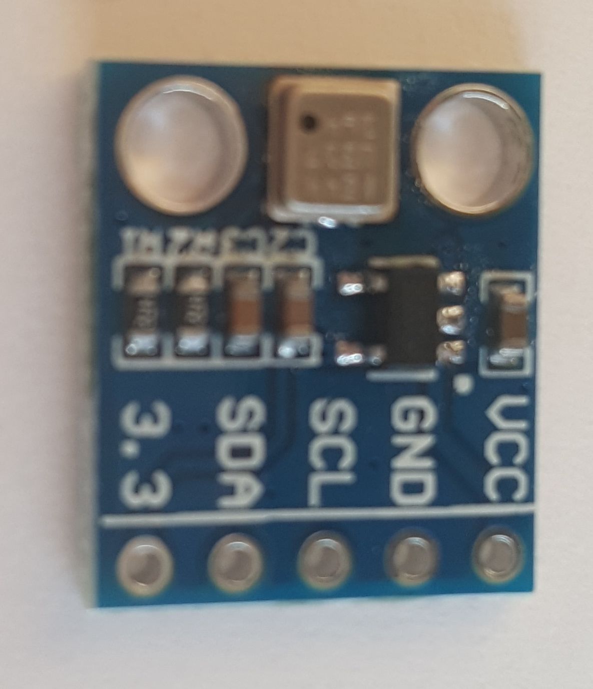

ich beschäftige mich im Moment mit dem Drucksensor BMP180, u.z. habe ich
einen mit einem 5 Pin breakout board (siehe Bild). Angeschlossen werden
soll er an einen Raspberry.

Auf deinem Modul ist ein LDO. An VCC schließt du die Spannungsversorgung
an wenn du > 3.6V als VCC hast. Ansonsten am 3.3V-Pin (quasi am Ausgang
des LDO, was eigentlich auch nicht optimal ist). Da der Sensor aber noch
mit 1.8V arbeitet schadet die Drop-Out Voltage auch nicht, zumal die bei
dem Strom auch recht gering ausfallen dürfte. Ist aber durchaus relevant
wenn du Strom sparen willst (sleep Mode beim µC, da die einfachen LDO
gerne mal 10 mA Quiecent Current haben)
Gibt auch noch welche mit Level-Shifter, hat dein Modul scheinbar nicht.
OP
Finde ich überzeugend! Das ist wahrscheinlich auch der Grund, warum es
in der Regel  so angeschlossen wird.
