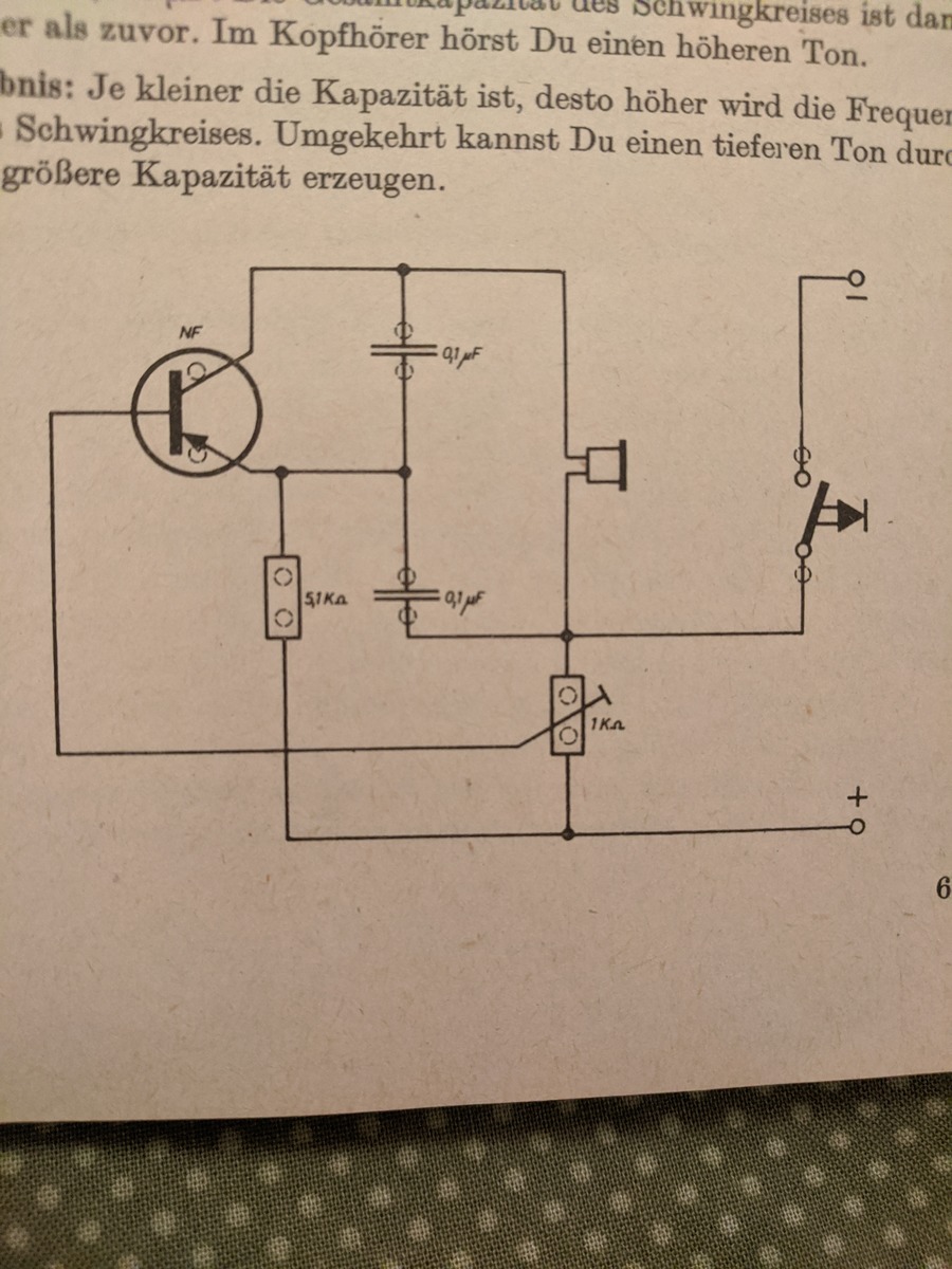

Gegeben sei die Schaltung im Anhang, ein Tonfrequenzgenerator.. Die
beiden C sind 0,1 microF. Der Kopfhörer (2K Ohm) bildet mit diesen einen
Schwingkreis, der die Frequenz bestimmt.

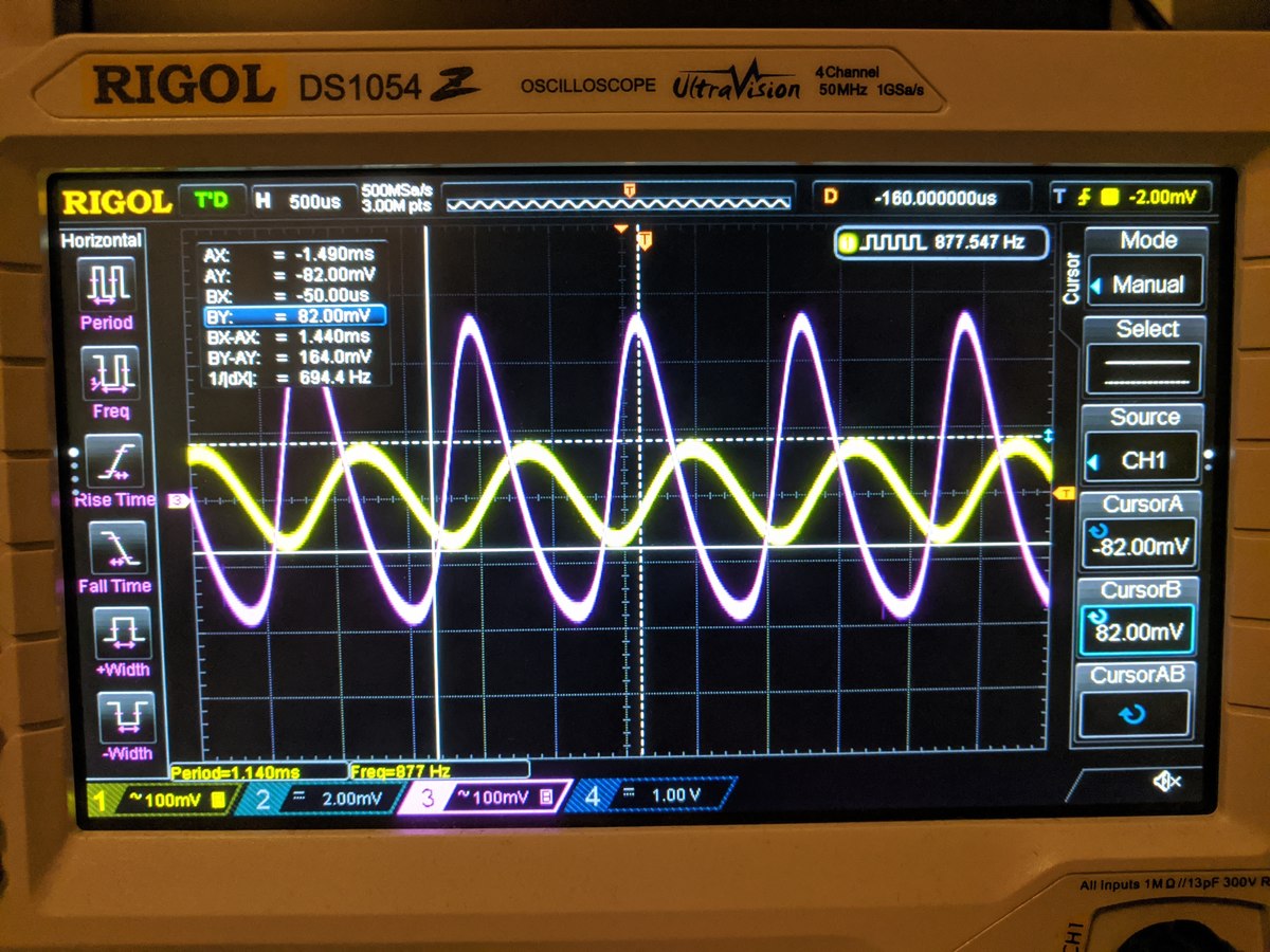

Messe ich mit dem oszi am kollektorseitigen Ende und nach dem Schalter,
erhalte ich das violette Signal. Messe ich zwischen den Kondensatoren
und nach dem Schalter, hätte ich erwartet, dass ich ein Signal mit
halbierten Spitze-Spitze Wert erhalte. Stattdessen erhalte ich das gelbe
Signal, was ungefähr 1/3 ist. Die Probes waren auf 10x gestellt. Über
das oszi habe ich den dc Anteil korrigieren lassen. Die Kapazitäten
haben ich mit einem LCR Messgerät geprüft, sie unterscheiden sich
marginal.
Was mache ich falsch?

Die kapazitiven Widerstände müssen sich leider auch mit den ohmschen
Widerständen arrangieren. Die verzerren also das kapazitive
Teilerverhältnis.
Dazu kommt, daß der NF (also der T) keine unendliche Verstärkung hat,
und somit die Spannungsverhältnisse nicht der abstrakten Theorie
entsprechen.
Du hast also sozusagen einen unsymmetrisch belasteten kapazitativen
Spannungsteiler.
#6218010
Nur das Messergebnis verstehst Du falsch.
Es gibt in der Schaltung nicht nur den 1:1-Teiler mit den Cs, sondern
auch andere Widerstände. Vor allem den "unsichtbaren" Eingangswiderstand
des Transistor-Emitters. Und der ist stromabhängig und beträgt u.U. nur
einige hundert Ohm.

Du meinst, der Widerstand ist sehr gering und "belastet" damit den
Kondensator derart, dass die Spannung einbricht?

Gast #6218084
Jens G. schrieb:
> Und das der Transistor ein ziemlich nichtlineares Teil ist, sieht man
> auch sehr schön an der ziemlich vermurksten Sinuskurve ...
Ergänzend noch eine weitere Frage:
Du beziehst das auf diesen speziellen Transistor, oder?
Ist ein sehr alter Germanium Transistor. So wie die Kurve aussieht,
dürfte unterwünsche Ausstrhlungen geben, ist das korrekt?

Der M. (Gast) schrieb:
Nöö. Gilt generell für BJTs (also npn/pnp). FETs sind da sicherlich
besser, wenn es einem darauf ankommt.
Ja, das ist ein Sinus mit recht starken Oberwellen. Aber frag' mich
nicht wegen der Zusammensetzung der Oberwllen.
ja.
Der M. schrieb:
> Dann habe ich noch eine Frage zur Phasenlage.
> Wären bei einem idealen kapazitiven Spannungsteiler ohne Belastung die
> Phasenlage exakt gleich?
ja.
Hier sind aber die Spannungen durch die ohmschen Belastungen
verschoben.Du hast zwar nicht genau angegeben ,zwischen welche Punkten
Du gemessen hast. Wenn Du die Spennungen an C2 und C1 misst, sind da in
jdem Fall Rs parallel.

zur Schaltung ist ja schon alles gesagt, was mir auch dazu einfiele.
Aber zu dem O'skope: Da braucht man man nicht den Schirm
abzufotografieren, das kann den Schirm direkt, und zwar in voller
Schärfe, in ein ~.png speichern. (Auf USB-Stick geht es am besten) Hat
sogar ein extra Knöpfchen dafür.
Frohe Ostern!
