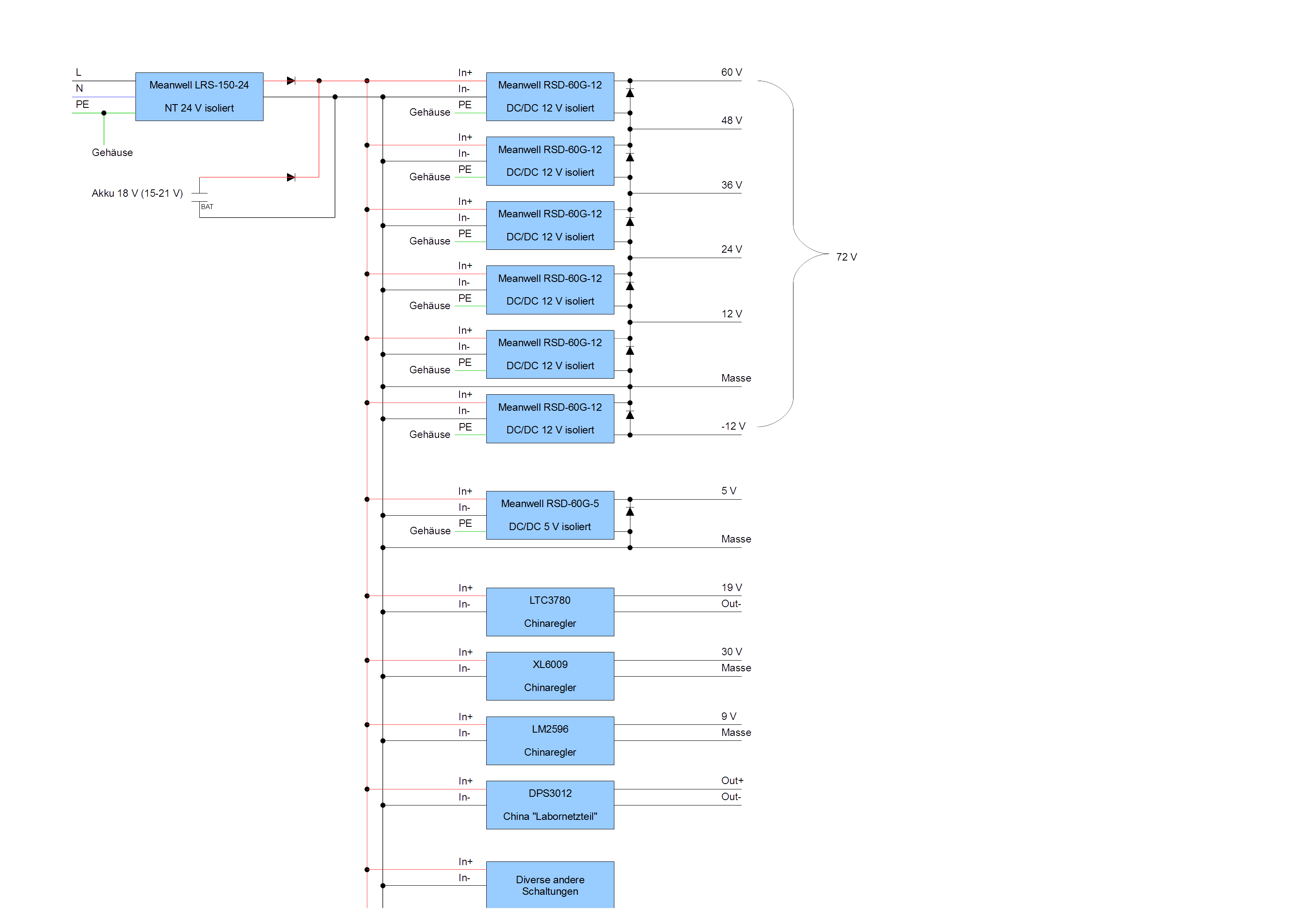

ich möchte mehrere Meanwell RSD-60G-12 (isolierte DC/DC Wandler 9 bis 36
V auf 12 V) in Reihe schalten. Laut Datenblatt soll das möglich sein.
Ich kann jedoch nirgends rauslesen wieviele möglich sind. Durch
Recherche habe ich bereits rausgefunden, dass die Spannungsfestigkeit
gegenüber GND (hier 4 kV) und Eingang zu Ausgang (hier 2,5 kV), sowie
die Spannungsfestigkeit des Ausgangs entscheidend ist. Zum letzten Punkt
kann ich leider nichts finden.
Datenblatt DC/DC:
https://www.meanwell.com/Upload/PDF/RSD-60/RSD-60-SPEC.PDF
Für die Diode am Ausgang hätte ich noch einige 100 V 5 A Schottky Dioden
da. Auch wenn die Wandler selten unter Volllast und dann nur kurz
betrieben werden erscheinen mir die 5 A zu wenig. Oder ist das
unkritisch? Ansonsten tendiere ich eher zu 100 V 10 A mit Loch zum
festschrauben am Gehäuse.
Datenblatt Diode:
https://docs.rs-online.com/525a/0900766b814bbf6f.pdf
Alternative Diode:
https://cdn-reichelt.de/documents/datenblatt/A400/TSF20H100C.pdf
Wie weit entfernt könnte die Diode sitzen? Dann würde ich die Dioden an
10 bis 20 cm lange Kabel löten und am Gehäuse befestigen zur besseren
Kühlung.
Das ganze ist als Festspannungsnetzteil mit mehreren Spannungsabgriffen
und möglichem Akkubetrieb geplant. Es hängen noch weitere Schaltungen
parallel. Siehe Blockschaltbild im Anhang. Könnte es weitere Probleme
geben, die ich übersehen habe?
Datenblatt NT:
https://www.meanwell.com/Upload/PDF/LRS-150/LRS-150-SPEC.PDF
Sind zusätzliche Beschaltungen nötig? Bei den Meanwell DC/DC Wandlern
würde ich auf Sicherungen verzichten, da diese einen Kurzschlussschutz
besitzen. Genaus kein Überspannungsschutz.

Gehe mal davon aus, dass die galvanisch getrennten Wandler bei einer
Isolationsfestigkeit von 2.5..4kV einen Betrieb bis zu 115V oder 230V
Netzspannung als Differenz vertragen.
Es gibt welche, die versorgen damit akkugepuffert einige
Treiberschaltungen auf der Netzseite. Das ginge sonst nicht.
Aber das waere eine gute Frage an den Service oder Vertrieb von
Meanwell. Auf die Antwort waere ich gespannt. Unbedingt sinngemaess den
Inhalt der Antwort mitteilen.
Die Dioden muessen nahe an die Wandler. Mache die an den Wandler oder
alle auf einer Platine. Frueher war oft im Wandler der Platz da, aber
nur nicht bestueckt.
Die Dioden leiten eigentlich nur, wenn ein Wandler ausfaellt.
Sicherungen, ja sinnvoll.

OP #6224082
Meine Anfrage an Meanwell Europa wurde an einen Distributor in
Deutschland geschickt.
Der Supportler, der sich damit beschäftigen musste hat intern
Rücksprache gehalten.
Als Ergebnis wurde mir mitgeteilt, dass es funktionieren "sollte".
Weiterhin, dass man nur gewerbliche Kunden betreut, ich solle mich doch
bitte an Reichelt oder Conrad wenden.
An solchen Punkten verstehe ich die Leute nicht. Warum kann man das
nicht in die Technikabteilung von Meanwell schicken. Dort wird in den
Schaltplan geschaut und per Email geantwortet "ja das geht" oder "nicht
empfehlenswert" oder "geht nicht". Statt dessen schickt man es an den
Distributor der sich bemüht, aber die Frage gar nicht beantworten kann,
weil er es weder gebaut hat noch die Unterlagen hat. "Sollte" hilft mir
jetzt auch nicht wirklich weiter. Ich kann es nur probieren.
Ein 5 V und zwei 12 V sind unterwegs. Ich werde reinschauen und
berichten was ich für Bauteile finde.
@MiWi:
Die Isolationsfestigkeit bezieht sich auf In zu Out, bzw. In zu Gehäuse,
bzw. Out zu Gehäuse. Für den eigentlichen Zweck eine Steuerspannung von
0 | 24 V auf 230 | 230+24 V zu bekommen ist das die richtige Angabe.
Beim Zusammenschalten ist jedoch die Spannungsfestigkeit Out+ zu Out-
entscheidend. Wenn an den 6 Stk. 12 V Wandlern die vollen 72 V
abgegriffen werden und dort ein Kondensator sitzt, dann ist das im
Betrieb kein Problem, weil jeder Wandler nur 12 V am Ausgang hat. Da man
die Wandler nicht synchron abschalten kann werden diese unterschiedlich
schnell abschalten. Beim letzten liegen durch den Kondensator 72 V an
einem Ausgang an, der evtl. nur 24 V (Reihenschaltung 2x 12 V) kann.
Ich habe auch schon überlegt Varistoren an jedem Ausgang einzusetzen.
Diese würden nur kurz während dem Abschalten leiten, wenn an einem
Ausgang die Spannung zu hoch wird. Und damit indirekt den Kondensator an
den 72 V entladen.
Hast du eine ungefähre Empfehlung welche Größe bzw. Art die HF
Entstörkondensatoren haben sollten?
Die Lasten sind alles, nur nicht rein resistiv. Motorsteuerungen mit
PWM, Akkulader und ähnliches ist möglich. Mein Oszi geht bis 10 MHz und
Mikrocontroller im Bereich < 100 MHz. Fernsehen, Radio, Funk gehört
nicht zu meinem Zielbereich. Heißt aber nicht dass ich eine HF Schleuder
tolleriere. Die Wandler haben 60 W. Ich gehe jedoch von einem typischen
Betrieb im Bereich 0 bis 5 W aus. Das heißt auf diesen Bereich
optimieren.

Gast #6224272
Für Asiaten zutreffend. Wenn kopiert wird, dann werden der Kunden (für
den Hersteller ist das der Distributor) gefragt.
Also Dioden für die Rückwärtsspannung und parallel Varistoren (oder ZD)
zum Schutz der Ausgangselkos gegen Überspannung beim Abschalten. Gut
dass Du daran gedacht hast. Das hatte ich sogar vergessen.
Heinz M. schrieb:
> Warum würdest du eine Sicherung einbauen,
Die Sicherung falls "Shit happens".
Z.B. sekündarseitig, zwei fallen aus und Akku ist als Last dran. Schützt
die Varistoren, da diese sonst auf mehr Leistung ausgelegt werden
müßten.
Z.B. primärseitig, eines legiert durch. Dann kriegt dieses die Energie
des LRS und aller Eingangselkos der RSD ab. Das knallt deftig.
OP #6232033
Das 5 V Teil ist Heute angekommen. Bei den beiden 12 V Teilen hat man
sich entschuldigt, dass es zu Verzögerungen aufgrund der Nachfrage
kommt.
Zum Aufmachen und rein schauen...komplett mit einer gummiartigen Masse
überzogen. Vergossen habe ich bei Metallgehäuse noch nie gesehen.
Von den 7 großen Elkos auf der Eingangsseite kann ich 50 V lesen.
Am Ausgang musste ich etwas von der Masse entfernen. Dabei kamen 6,3 V
Elkos zum Vorschein. Das bedeutet unter allen Umständen muss ich die
Spannung beim Ausschalten begrenzen und wie viele in Reihe sind ist dann
auch schon egal. Weiter in die Tiefen der grauen Masse brauche ich damit
nicht eintauchen. Die im Datenblatt empfohlenen Dioden sehe ich jetzt
eher als Pflicht an.
Kurzer Lasttest mit 4 Ohm Widerstand sah gut aus. 5,05 V mit und ohne
Last. Kein Pfietschen hörbar.
