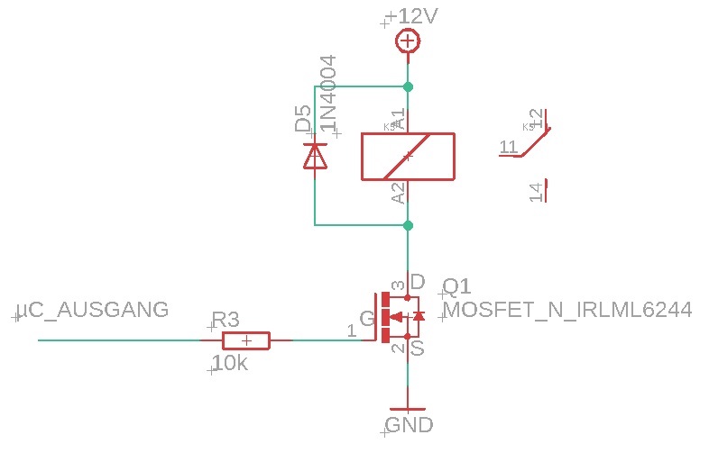

ich möchte mit einem  µC-Pin ein 12V Relais (400 Ohm) schalten.
Es gibt eine gemeinsame Masse, Optokoppler nicht notwendig. Bilder zu
den beiden Varianten im Anhang.
Variante 1:
Der IRLML6244 hat eine Drain-Source-Breakdown-Voltage von 20V. Ich bin
mir nicht sicher, ob der "Abstand" ausreichend ist.

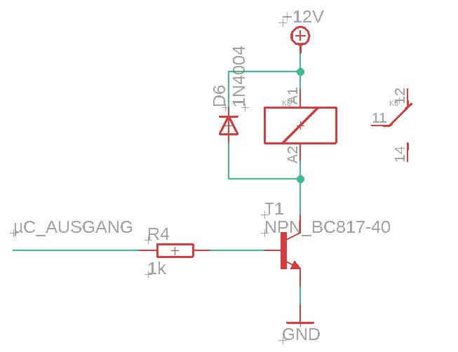

Variante 2:
Sieht für mich auch vernünftig aus. Ich frage mich nur, warum sprut 2
Transistoren zur Ansteuerung einplant:
https://www.sprut.de/electronic/pic/grund/o4.gif
Es reicht doch auch so wie bei mir im Bild, oder?
Sind beide Varianten mit den verwendeten Transistoren ok?

#6218168
Stefan schrieb:
> Variante 1:
Passt, auch der „Abstand. R3 würde ich auf 100R verkleinern. Zusätzlich
ein 100K vom Gate nach GND.
Der BC337 verhindert dass 25 Volt am uC-Ausgang anliegen können.
Gast #6218171
OK. Danke für die Bestätigung!
Habe wohl wieder Probleme gesucht, wo es gar keine gibt :-)
OK, 100 Ohm. Stimmt, R von Gate nach GND brauche ich auch noch.

Gast #6218174
Die 20V sind nicht irgendeine Drain-Source-Breakdown-Voltage, sondern
das ist die maximal zulässige Drain-Source Voltage.
Die Freilaufdiode ist arg fett. Eine 1N4148 tut's für die paar mA
genauso.
Gast #6218305
nö,
bei beiden besteht die Gefahr daß während eines Resets das Relais
angezogen wird. (Beim FET etwas mehr).
Es fehlt ein ordentlich dimensionierter Pull-Down am Ausgang des
Prozessors.
(100 K reichen da nicht).
Gruß Anja
Gast #6218327
> angezogen wird.
Ich schätze, dass der NPN Transistor im worst case einen Basis-Strom von
50µA für mindestens 100ms braucht, damit das Relais anzieht.
Wo soll der Strom herkommen? Radiowellen können es nicht sein (weil AC)
und elektrostatische Ladungen dieser Größenordung halte ich für
unrealistisch und auch gefährlich für sämtliche CMOS Bauteile.
Was den MOSFET angeht:
Warum nicht? Welche harmlose Ladung kann am 100kΩ Widerstand für
mindestens 100ms mehr als 1V aufrecht erhalten?
Gast #6218344
Wo soll sich der BJT einen Strom für seine Ansteuerung herzaubern?
Der ist und bleibt stromgesteuert - da halbwegs zivilen Leitungslängen
ist die Chance für Störungen deutlich klein (Notfalls BE-Leitungen
verdrillen ;-)
Gast #6218348
Anja schrieb:
> schon mal im Datenblatt nach den Pull-up Widerständen im Prozessor
> geschaut?
Wenn im Code des Prozessors der Pull-up fälschlicherweise aktiviert
wird, liegt der Fehler nicht beim Ausgangstreiber.
Mit dem Argument wäre ein 100k Pull-down beim MOSFET auch schon
grenzwertig groß.
Gast #6218356
> geschaut? Üblicherweise entsprechen die ca 20-50K Pull-up Widerstand.
Und üblicherweise sind sie beim Startup zunächst nicht aktivert.
