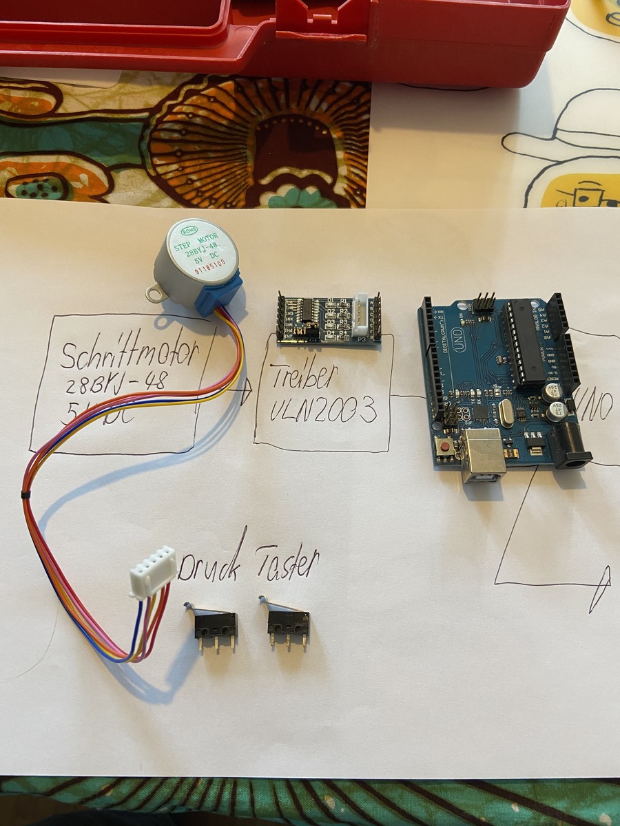

In deiner Zeichnung steuert der Motor den Treiber an. Soll der Treiber
das Arduino Modul mit Strom versorgen?
Man zeichnet so etwas anders herum. Die Signal-Quelle ist immer links.
Anleitungen dazu findest du mit Sicherheit auf der Arduino Webseite.
Offenbar fehlt Dir ein Netzteil für den Motor.

Martin Lüthi schrieb:
> Kann mir jemand kurz erklären wie ich
> am einfachsten und ohne weiteres Zubehör,
> Die beim Anhang (Foto) korrekt verdrahten kann.
Das geht weder "ohne weiteres Zubehör" noch lässt es sich (für Dich)
"kurz erklären".
Es fehlen mindestens :
+ Anschlussbelegung des Motortreibers
+ Kabel/Drähte
+ Spannungsversorgung f. Schrittmotor
+ Verbindungssystem zu Tastschalter (z.B. Krokoklemmen oder Lötzinn)
+ Entprellungs-C zu Tastschalter
+ Spannungsversorgung f. Arduino
Aus der (passenden) Kombinatorik von Modulanschlüsse und
Leiterverbindungen sind das mindestens 50 detaillierte
Einzelschritte.
Das kann nicht "kurz" ausfallen, für Dich, oder?
N.B: der Zauberrauch aka SW muss auch noch in den Arduino und gefälligst
dort drin bleiben.
Was genau ist denn Dein Problem?
Dass Du nicht weiss, welche Kontakte Du verbinden musst, oder dass Du
keine Kabel hast ("ohne weiteres Zubehör")? ;-)
Falls Du nicht weisst, was Du verbinden musst, wäre eine etwas grössere
Aufnahme der ULN2003-Platine noch hilfreich gewesen. Aber vermutlich
passt folgendes:
- Den Stecker vom Schrittmotor in die entsprechende weisse Buchse auf
der ULN-Platine stecken
- An die Taster je mindestens zwei Kabel anlöten, einmal am mittleren,
einmal an einem der beiden äusseren Anschlüsse. Für jeden der beiden
Taster: Eines der beiden Kabel an GND auf der Arduino-Platine
anschliessen, das andere Kabel an einen beliebigen freien GPIO-Pin auf
der Arduino-Platine. Per Software für die entsprechenden GPIO-Pins die
integrierten Pull-Up-Widerstände aktivieren.
- Die Anschlüsse IN1-IN4 der ULN-Platine mit vier beliebigen freien
GPIO-Pin auf der Arduino-Platine verbinden
- Auf der ULN-Platine dürften noch zwei Anschlüsse für die
Stromversorgung sein. Vermutlich (auf dem Foto) unterhalb des ICs, wo
rechts ein Jumper ist. An den beiden linken Pins dürfte "5-12V" und "+"
bzw "-" stehen. "-" wird wieder mit einem GND-Pin auf der
Arduino-Platine verbunden, "+" mit "5V" auf der Arduino-Platine.

Kleiner Nachtrag noch: Sinnvoller wäre natürlich, ein zusätzliches
5V-Netzteil zu verwenden, statt alles über das USB-Kabel mit Strom zu
versorgen.
In der Praxis wird es aber höchstwahrscheinlich auch so funktionieren.
Im Zweifelsfall den Schrittmotor lieber per "Wave-drive" statt im
Vollschritt- oder Halbschritt-Modus betreiben, sprich: dafür sorgen,
dass immer nur einer der IN1-IN4-Pins "high" (= immer nur eine Spule des
Schrittmotors aktiv) ist.
