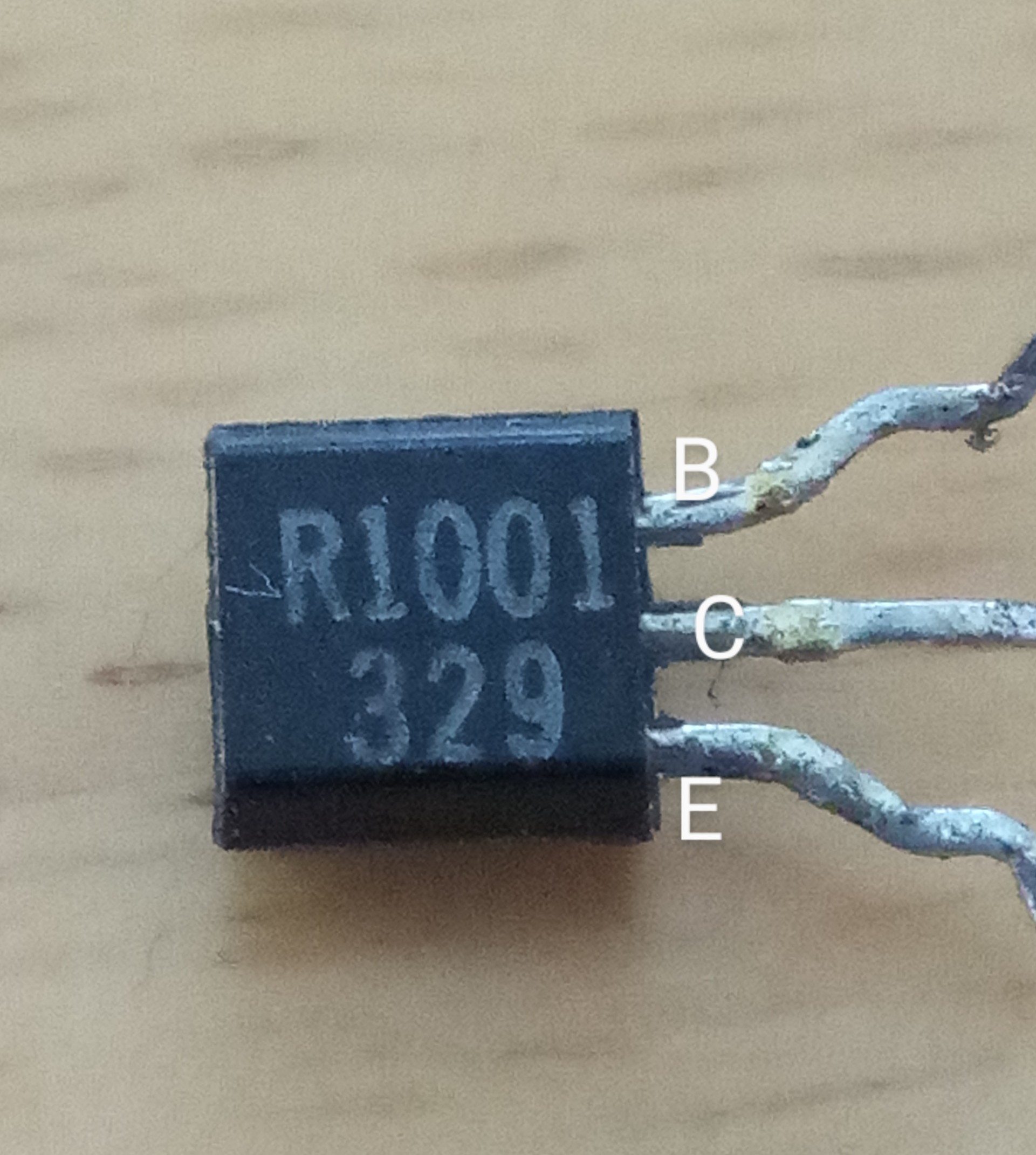

Wer kennt diese Transistoren? Haben laut Komponententester nur eine Stromverstärkung von 22, ist ein npn im 92ziger Gehäuse.

BC329 liegt nahe. Vielleicht ist dein Komponententester nicht mehr ganz in Ordnung oder der Transistor hat 'ne Macke. Paul schrieb: > Haben laut Komponententester nur eine Stromverstärkung von 22 Tja, eingebaute Widerstände irritieren den http://product.ic114.com/PDF/K/KSR1001.pdf

Paul schrieb: > Haben laut Komponententester nur eine > Stromverstärkung von 22, ist ein npn im 92ziger Gehäuse. Wird es besser, wenn du versuchstweise mal "C" und "E" vertauschst? Woher hast du die Pinbelegung, wenn du den Typ gar nicht kennst? KSR1001. Der ist in Ordnung so. Wolfgang schrieb: > Woher hast du die Pinbelegung, wenn du den Typ gar nicht kennst? Vielleicht hat er einen dieser sündhaft teuren (fast 10€ immerhin) Komponententester, welche auch die Belegung testen und anzeigen?

Michael B. schrieb: > Tja, ... Das passt natürlich besser ;-( Nils (Gast) schrieb: >BC329 liegt nahe. Vielleicht ist dein Komponententester nicht mehr ganz >in Ordnung oder der Transistor hat 'ne Macke. Wenn so ein Komponententester etwas anzeigt, was nicht so ganz den üblichen Erfahrungen entspricht (z.B. die doch recht geringe Verstärkung), und man vor allem auch gar nicht weis, ob das überhaupt ein Transistor ist, macht es sich immer besser, so ein Teil auch mal zu Fuß mit dem Multimeter zu vermessen. Denn so ein Komponententester hat üblicherweise eine rel. begrenzte Intelligenz, um das Gemessene sinnvoll interpretieren zu können. Jens G. schrieb: > Denn so ein Komponententester hat > üblicherweise eine rel. begrenzte Intelligenz, um das Gemessene sinnvoll > interpretieren zu können. Das Datenblatt verspricht aber auch nur eine Stromverstärkung von mindestens 20, mehr nicht. Vielleicht ist der Komponententester doch nicht so doof. Sven S. (schrecklicher_sven) schrieb: >Das Datenblatt verspricht aber auch nur eine Stromverstärkung von >mindestens 20, mehr nicht. Vielleicht ist der Komponententester doch >nicht so doof. Das mag ja sein, trotzdem sollte man sowas im Zweifel mal zu Fuß machen.

Vielen Dank für die schnellen Antworten. Mein Tester ist in Ordnung. Bei anderen Transistoren zeigt er korrekte Werte an. Auch der Transistor ist ok, da ich einige davon habe. http://product.ic114.com/PDF/K/KSR1001.pdf Das Datenblatt passt genau. Habe mal die B-E Strecke mit dem Ohmmeter gemessen. Sind 9,4 kohm mit beiden Polaritäten. Also noch mal danke für die Hilfe und schöne Ostern. Antwort schreiben |
