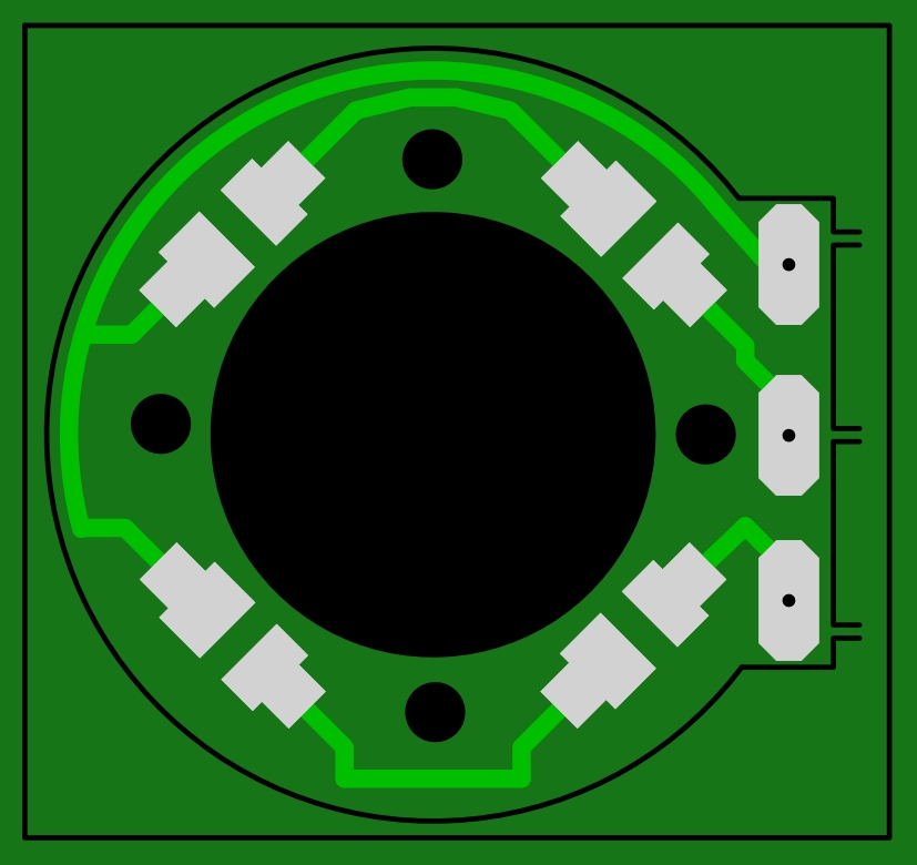

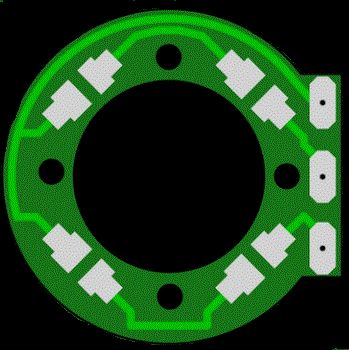

Hallo Leute, Ich versuche seit ca. 2 Tagen bei JLCPCB mir meine ersten eigenen Platinen herstellen zu lassen doch irgendwie klappt das nicht so wirklich. Meine Platinenform soll wie auf dem Bild aussehen (habe es mal auf einem Blatt Papier ausgeschnitten) In Sprint Layout hab ich das ganze dann mal gezeichnet inkl. meinen SMD Pads und Leiterbahnen. Und laut Sprint Layout soll sie fertig dann so aussehen (genau so wie ich es möchte) Das ganze dann in eine Gerber Datei umgewandelt und bei JLCPCB hochgeladen und bestellt. Doch leider wurde der Auftrag storniert und ich bekam diese Mitteilung: Hi Sir, There is no drill in your file, please kindly check it! You can click ‘Replace file’ button to re-upload the file in your JLCPCB account page .Thanks. Ok, dacht ich mir. Nach langem suchen hab Ich es geschafft auch eine Bohrdatei zu erstellen. Dann wieder das alles wieder neu hochgeladen inkl. der Bohrdatei und ab in die Bestellung. Doch leider war wieder ein Problem und diese Mitteilung kam: Hi Sir, please kindly add some stamp holes between with board ,and our slot size is 1mm at least , please kindly fix and replace the correct file .thank Ok… Könnte mir mal bitte jemand behilflich sein und sich meine Datei anschauen bevor Ich wieder die Datei hochlade und wieder ein Fehlermeldung kommt. Würde mich wirklich sehr freuen wenn mir jemand dabei helfen kann

Du musst halt in das zip file auch den drillplot reintun. In eagle muss man den z.b auch extra generieren
xyz schrieb: > Du musst halt in das zip file auch den drillplot reintun. In eagle muss > man den z.b auch extra generieren Das habe ich ja auch gemacht. Und dann kam ja die 2. Mitteilung
#6218589
Die Fräsung muss halt >=1mm sein, Stamp Holes dürften Eintrittslöcher für den Fräser sein. Gebohrt wird ja vor dem Fräsen.

Willst du wirklich den Rahmen mitbestellen? Sonst lasse die das machen, da musst Du dich nicht drum kümmern. XY Maße sind dann halt die Maximalausdehnungen. So wie es jetzt ist fällt die Platine ja sowieso raus, die ultradünnen Stege werden es nicht halten, zumal auf der anderen Seite kein zusätzlicher Steg ist.
Harald schrieb: > Willst du wirklich den Rahmen mitbestellen? Sonst lasse die das machen, > da musst Du dich nicht drum kümmern. XY Maße sind dann halt die > Maximalausdehnungen. So wie es jetzt ist fällt die Platine ja sowieso > raus, die ultradünnen Stege werden es nicht halten, zumal auf der > anderen Seite kein zusätzlicher Steg ist. Ja gut den könnte ich auch weg lassen
Harald schrieb: > Die Fräsung muss halt >=1mm sein, Stamp Holes dürften Eintrittslöcher > für den Fräser sein. Gebohrt wird ja vor dem Fräsen. Wenn Ich das richtig verstehe muß ich die Fräskontur (weiße Linien) auf 1mm setzen? Momentan ist sie 0,2mm
Izzy D. schrieb: > Harald schrieb: >> Willst du wirklich den Rahmen mitbestellen? Sonst lasse die das machen, >> da musst Du dich nicht drum kümmern. XY Maße sind dann halt die >> Maximalausdehnungen. So wie es jetzt ist fällt die Platine ja sowieso >> raus, die ultradünnen Stege werden es nicht halten, zumal auf der >> anderen Seite kein zusätzlicher Steg ist. > > Ja gut den könnte ich auch weg lassen Haralds Vorschlag sieht so wie im angehängten Bild aus. Du machst ein rundes Board und bestelltst davon x Stück anstatt ein Panel zu machen.
Harald schrieb: > Die Fräsung muss halt >=1mm sein, Stamp Holes dürften Eintrittslöcher > für den Fräser sein. Gebohrt wird ja vor dem Fräsen. Sramp holes sind Löcher an den Stellen um das Board noch festzuhalten damit es es nicht herausfällt. Stamp holes werden auch mouse bites genannt. Das sind die Löcher in den Abbruchstellen.

Du kannst hier auch das ZIP mit den Gerber-Daten einstellen, das kann man dann direkt bei gerber-viewer.com hochladen und jemand hier kann beurteilen, ob Du alles richtig gemacht hast.
Harald schrieb: > Du kannst hier auch das ZIP mit den Gerber-Daten einstellen, das kann > man dann direkt bei gerber-viewer.com hochladen und jemand hier kann > beurteilen, ob Du alles richtig gemacht hast. das wäre eine super Idee. Kann leider nur mit einer RAR. datei dienen? Geht das auch?

Die große Bohrung hat doch 17.0 mm, bei JLCPCB steht aber "Drill Hole Size 0.2--6.3mm"?
S. Landolt schrieb: > Die große Bohrung hat doch 17.0 mm, bei JLCPCB steht aber "Drill Hole > Size 0.2--6.3mm"? Ja das große Loch hat 17mm. Ok da hab ich noch nicht nachgesehen. Dann wird es wohl leider nicht funktionieren? Hatte bei Youtube Videos gesehen da hatte einer auch dort bestellt und der hatte größeres Loch
#6218693
Wenn die das nicht selbständig irgendwie umwandeln, muss das wohl als Fräsung vorgegeben werden. (ich bin aber kein Fachmann in Platinenfragen). https://jlcpcb.com/capabilities/Capabilities
S. Landolt schrieb: > Die große Bohrung hat doch 17.0 mm, bei JLCPCB steht aber "Drill Hole > Size 0.2--6.3mm"? Ich denke mal das bezieht sich auf ein Bohrloch für ein Bauteil zum anlöten. z.B. Widerstand oder so. Das große Loch ist aber wichtig weil sonst bekomme ich die Platine nicht in das Gehäuse.
So ich hab es nochmal abgeändert. Jetzt ist das große Loch als Fräsung. Jetzt sollte es doch eigentlich passen oder?
S. Landolt schrieb: > Die große Bohrung hat doch 17.0 mm, bei JLCPCB steht aber "Drill Hole > Size 0.2--6.3mm"? Zumindest bei anderen PCB-Herstellern habe ich schon den Satz gelesen, dass Löcher größer 6,3mm automatisch gefräst werden. Man kann bei denen also so ein großes Loch als Bohrung haben.
gerade nochmal auf deren Seite nachgesehen wegen der Kontur. Sollte passen. Hab sie ja von Anfang an auf 0,2mm Dimension Tolerance (Outline) ±0.2mm for CNC routing, and ±0.2mm for V-scoring

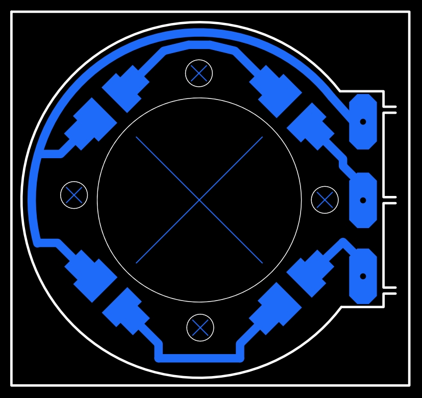

#6218738
Helmut S. schrieb: > Nimm 7zip. 7zip entpackt alle Formate, auch RAR. Natürlich kann ich RAR entpacken. Habe aber keine Lust, auf Ostern den Rechner anzuwerfen und nur weil er es nicht hinbekommt, alles hier umzuwandeln. ZIP könnte man direkt hochladen, auch per iPad. Izzy D. schrieb: > Aber JLCPB wollen ne RAR Datei von > mir. Deshalb hab ich mir WIN RAR drauf gemacht. Ich habe schon sehr viele Platinen bei JLCPCB machen lassen, immer war das ZIP, niemals RAR. WIN RAR ist übrigens schon beinahe Scareware, warum sollte man sich das angesichts kostenlosem 7-Zip überhaupt antun. Izzy D. schrieb: > Ja das große Loch hat 17mm. Das Loch in der Mitte ist keine Bohrung, sondern gehört in den Milling-Layer. Alternativ akzeptiert JLCPCB auch ein Cutout-File als Gerber. 7Z ist kein ZIP, sondern ein eigenes Format von 7-ZIP. ZIP-Files enden auf ZIP. Nur das kann man bei Gerber-Viewer hochladen, außer den Einzelfiles.
Hallo Harald, angenommen das große Loch mit 17mm Durchmesser wird als Kontur mit 0,2mm Breite definiert. Fräst JLCPCB in der Mitte dieser Kontur oder am inneren oder äußeren Rand? Oshpark z. B. setzt die Konturbreite auf 0 und fräst entlang dieser Linie. Das wäre im Prinzip in der Mitte der Konturlinie.

Helmut S. schrieb: > Oshpark z. B. setzt die Konturbreite auf 0 und fräst entlang dieser > Linie. Das wäre im Prinzip in der Mitte der Konturlinie. Genau so ist das! Konturlinie mit 0mm und dann ist das halt die Fräskante. Also, ich schaue es mir gerne an, aber bitte normales ZIP. Genau dieses ZIP wirst du dann bei JLCPCB hochladen können. Versprochen!
Heinz schrieb: > Helmut S. schrieb: >> Oshpark z. B. setzt die Konturbreite auf 0 und fräst entlang dieser >> Linie. Das wäre im Prinzip in der Mitte der Konturlinie. > > Genau so ist das! Konturlinie mit 0mm und dann ist das halt die > Fräskante. Wäre da eventuell 10um Breite der Konturlinie nicht besser statt 0? 10um ist klein genug, dass einem das egal sein kann wie es interpretiert wird. > Also, ich schaue es mir gerne an, aber bitte normales ZIP. Genau dieses > ZIP wirst du dann bei JLCPCB hochladen können. Versprochen! 7z kann auch einen zip-File machen. Ich habe das jetzt mal für Izzy D. gemacht.
#6219035
Das sieht ganz gut aus! Du kannst die Fräslinie auch 2mm dick machen, es gilt dann die Mitte. Ich finde 0mm deutlich klarer!

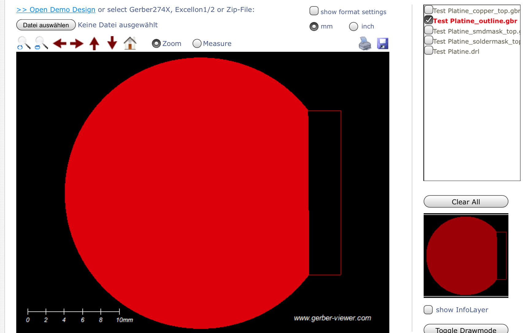

Hallo, schau dir das vorm bestellen lieber nochmal mit zwei anderen PCB Viewern an. https://www.pcb-viewer.de/ https://www.pcbway.com/project/OnlineGerberViewer.html
#6219122

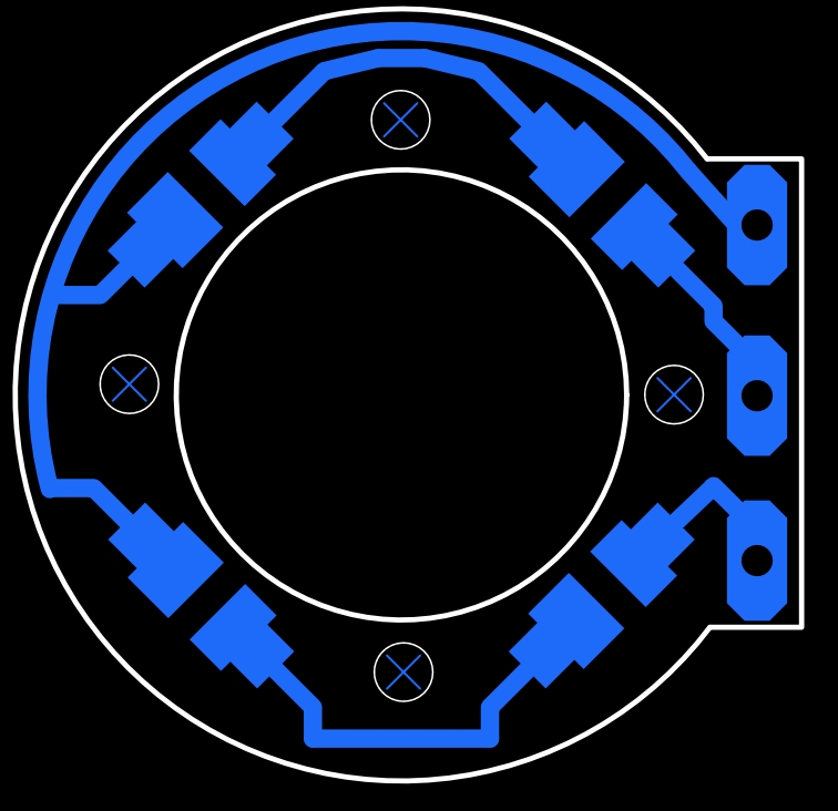

Bei dem Pcbway-Viewer sieht man leider die Konturen nicht. Außerdem würde ich bei JLCPCB noch in den Comments schreiben: Project contains milling: cut out inner circle please.
Ich möchte mich erstmal bei euch allen bedanken für die Hilfe. Hat mich sehr gefreut. Also ist es jetzt alles soweit ok. Kann ich es jetzt so wie auf dem Bild in Aufrag geben und es kommen keine Mitteilungen mehr? Sorry für des doppel Bild

Mir kamen die Bohrungen in der Anschlussleiste verdammt klein vor. Ist das so gewollt?
Heinz schrieb: > Bei dem Pcbway-Viewer sieht man leider die Konturen nicht. Das wundert mich nicht, weil auch beim aktuellen .zip Daten fehlen, wird ja auch angemeckert das die Abmessungen fehlen. Kann das Sprint Layout nicht?
#6219349
Jetzt stimmt es nicht mehr, die outline ist eine Vollfläche geworden. Evtl. doch die Fräslinie >0 stellen? Irgendetwas 0.1mm o.ä.
Heinz schrieb: > Jetzt stimmt es nicht mehr, die outline ist eine Vollfläche geworden. > Evtl. doch die Fräslinie >0 stellen? Irgendetwas 0.1mm o.ä. Ich habe die weiße Aussenlinie und den inneren Kreis beides auf 0 gemacht. Aber warum es jetzt ne volle Fläche ist keine Ahnung. Vielleicht liegt es ja auch daran das ich den äußeren Rand zusammen mit dem anderen gruppiert habe?
Heinz schrieb: > Jetzt stimmt es nicht mehr, die outline ist eine Vollfläche geworden. > Evtl. doch die Fräslinie >0 stellen? Irgendetwas 0.1mm o.ä. probier es bitte jetzt nochmal
Izzy D. schrieb: > Heinz schrieb: >> Jetzt stimmt es nicht mehr, die outline ist eine Vollfläche geworden. >> Evtl. doch die Fräslinie >0 stellen? Irgendetwas 0.1mm o.ä. > > probier es bitte jetzt nochmal Hast du die falsche Datei angehängt. Die outline hat ja immer noch die Breite 0mm.
Helmut S. schrieb: > Izzy D. schrieb: >> Heinz schrieb: >>> Jetzt stimmt es nicht mehr, die outline ist eine Vollfläche geworden. >>> Evtl. doch die Fräslinie >0 stellen? Irgendetwas 0.1mm o.ä. >> >> probier es bitte jetzt nochmal > > Hast du die falsche Datei angehängt. Die outline hat ja immer noch die > Breite 0mm. Ich kenne mich aktuell noch 0% damit aus. Mach das zum 1. mal. Hab jetzt herausgefunden das mit der Fräsdatei. Kannst ja jetzt nochmal schauen
#6219448
Jetzt passt es aber wirklich, wahrscheinlich führt Breite 0 dazu, dass der Kreis ausgefüllt wurde. Allerdings ist der Layer SMDMASK überflüssig. Das soll vermutlich der Pastendruck sein, wenn Du nur die Platine machst brauchen die das nicht. Und dann noch in den Comments schreiben, dass du ausdrücklich keinen Bestückungsdruck möchtest (no silkscreen please) Izzy D. schrieb: > Ich kenne mich aktuell noch 0% damit aus. Mach das zum 1. mal. Macht doch nichts, alles gut!

Und schreibe rein, dass du explizit Single Layer willst.
Heinz schrieb: > Jetzt passt es aber wirklich, wahrscheinlich führt Breite 0 dazu, dass > der Kreis ausgefüllt wurde. > > ok super. > > Allerdings ist der Layer SMDMASK überflüssig. Das soll vermutlich der > Pastendruck sein, wenn Du nur die Platine machst brauchen die das nicht. > > Ist der Pastendruck das grüne auf der Platine?

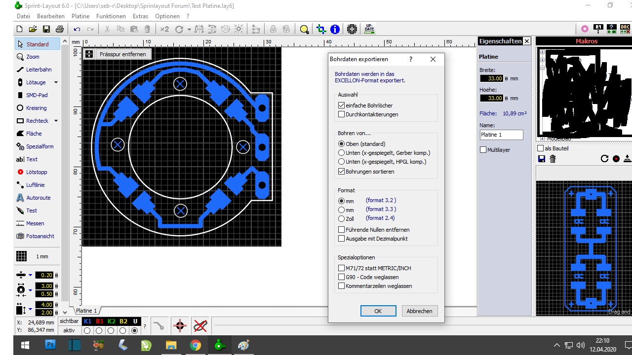

Die Datei "Test Platine.plt" gehört da nicht rein. Mein Gerberviwer(Viewmate) hat Probleme mit deinem Drill-File (.drl). Die drills sind außerhalb der Platine. Man könnte meinen das ist ein Problem mit den Einheiten mm, mil, inch. Außerdem würde ich keine Leerzeichen in die Dateinamen machen.

Das Drillfile hat als Format 3.2 Stellen, der Rest 3.4. Musst du Viewmate beim Einlesen mitteilen, dann geht's. Könnte man gleichziehen, um Verwechselungen vorzubeugen.
Helmut S. schrieb: > Die Datei "Test Platine.plt" gehört da nicht rein. > > Mein Gerberviwer(Viewmate) hat Probleme mit deinem Drill-File (.drl). > Die drills sind außerhalb der Platine. Man könnte meinen das ist ein > Problem mit den Einheiten mm, mil, inch. > > Außerdem würde ich keine Leerzeichen in die Dateinamen machen. Das zeigt er mir an bei den Bohradaten

Karsten B. schrieb: > Das Drillfile hat als Format 3.2 Stellen, der Rest 3.4. Musst du > Viewmate beim Einlesen mitteilen, dann geht's. Könnte man gleichziehen, > um Verwechselungen vorzubeugen. Hallo Karsten, ich habe keine Stelle in Viewmate gefunden bei der ich das einstellen kann. Stattdessen habe ich in der .drl-Datei in allen Koordinaten den "." eingefügt. Damit liest Viewmate und Gerbview das richtig ein. Interessanterweise liest der Gerberviewer von pcbway auch die Originaldatei ohne die Punkte richtig ein. https://www.pcbway.com/project/OnlineGerberViewer.html ; Drill file ; Format: 3.2 (000.00) M48 METRIC T01C1.2 T02C2.3 % G05 G90 T01 X029.76Y076.95 X029.76Y083.25 X029.76Y089.77 T02 X016.26Y072.69 X026.59Y083.29 X016.15Y093.79 X005.79Y083.69 M30
Das ist gut versteckt :) File -> Import -> Drill. Im folgenden Fenster gibt es eine Schaltfläche "Options", in dem man Viewmate konkrete Parameter vorgeben kann.
Karsten B. schrieb: > Das ist gut versteckt :) > File -> Import -> Drill. Im folgenden Fenster gibt es eine Schaltfläche > "Options", in dem man Viewmate konkrete Parameter vorgeben kann. Danke Karsten. Jetzt sehe ich es. Gruß Helmut
Sooo ich hab jetzt alles soweit fertig aber eine Frage hätte ich da noch. Muß ich die Datei eigentlich spiegelverkehrt schicken? Weil wenn Ich mir meine Platinen selber gemacht hab mußt ich das Layout ja auch spiegelverkehrt ausdrucken.

Izzy D. schrieb: > Muß ich die Datei eigentlich spiegelverkehrt schicken? Auf keinen Fall! Auch nicht die untere Lage, falls Du mal zweiseitig bestellen solltest.

Am besten immer einen kleinen Text oder ein paar Buchstaben drauf, dann ist es immer eindeutig. Z.B. TOP bzw. BOT
