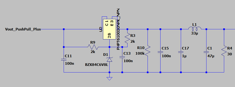

ich brauche für eine kleine Schaltung in etwa -3 V (20 mA bis 200 mA)
und +6 V (20 mA bis 200 mA).
Es muss nur in etwa um die +/- 10 % genau sein.
Da ich es platzsparend brauche, möchte ich nicht unbedingt jeweils einen
Linearregler verbauen.
Versorgt wird das Ganze über einen PushPull Transformator, der von einem
SN6505B versorgt wird und +12.7 V und -5.7 V liefert.
Ich dachte dabei als Spannungsvernichter an einen Transistor wie den
PHPT610030NPK
https://www.nexperia.com/products/bipolar-transistors/low-vcesat-biss-transistors/low-vcesat-biss-power-transistors-double/PHPT610030NPK.html
Leider gibt es davon keine Spice-Modelle und normalerweise braucht man
bei einem diskret aufgebauten Linearregler als Powerdiode ja in etwa 3 V
Regelspannung.
Theoretisch sollte es daher passen, aber was denkt ihr dazu?
Als Verluste an beiden Transistor erwarte ich in etwa maximalst 2 Watt.
(7 V * 0,2 A + 3 V * 0,2 A).
Gibt es eventuell irgendetwas was ich übersehen habe?
Manchmal sieht man im Datenblatt anhand des Symbols ja auch nicht alles
und es wird darin nicht jede Kleinigkeit erwähnt.
Schöne Ostern
Grüße
Olaf
von Jens G. (jensig)
Und was ist an Deiner Schaltung platzsparender als bei einem
integrierten Linearregler?
Ja - wie bekommst Du die 2W von diesem Teil weg? Dazu mußt Du das PCB
schon etwas aufwendiger gestalten, und brauchst auch bißchen Fläche zur
Wärmeableitung an die Umgebung.

von Michael B. (laberkopp)
Die 1N750 regelt auf 4.7V, das ergäbe -4V statt -3V, aber sie regelt
sehr schlecht, noch schlechter als 3.6V Exemplar 1N747, insofern könnte
bei geringem Strom durchaus 3V rauskommen, aber eben sehr schwankend.
Deine Schaltung sieht deutlich grösser aus als ein kleiner 200mA
Linearregler-IC. Und sie ist nicht überstromgeschützt,
übertemperaturhgeschützt.
Daran ändert sich ja auch egal welcher Aufbau nichts, aber 2W aus
SOT1205, braucht eine 5cm2 Kupferfläche. Klein geht anders. Warum ein
100V/3A Transistor für deine unter 10V herhalten muss ist unklar.
Wenn es nicht ganz 200mA sein müssen, würde ich zu LT3032 oder TPS7A39
greifen, oder 2 einzelnen lowdrop SOT23 Reglern.
von zawer (Gast)
Problem des Doppeltransistor kann sein:
1.) Braucht 6cm² als Kühlfläche auf der Leiterplatte um bei 25°C 3W
abzuführen. Das könnte ein Problem werden.
2.) Das SOA vom Transistor ist nicht angegeben. Das weist meistens auf
Schalttransistoren hin, welche für den Linearbetrieb nicht ausgelegt
sind und deswegen sterben können, obwohl man deutlich unter dem
Maximalstrom und der maximalen Spannung zwischen Kollektor und Emitter
ist.

von Jochen F. (jamesy)
Wesentlich besser als eine 3 Volt Zener regeln 2 grüne LEDs
hintereinander in Durchlaßrichtung. Der "Knick" ist erheblich steiler.

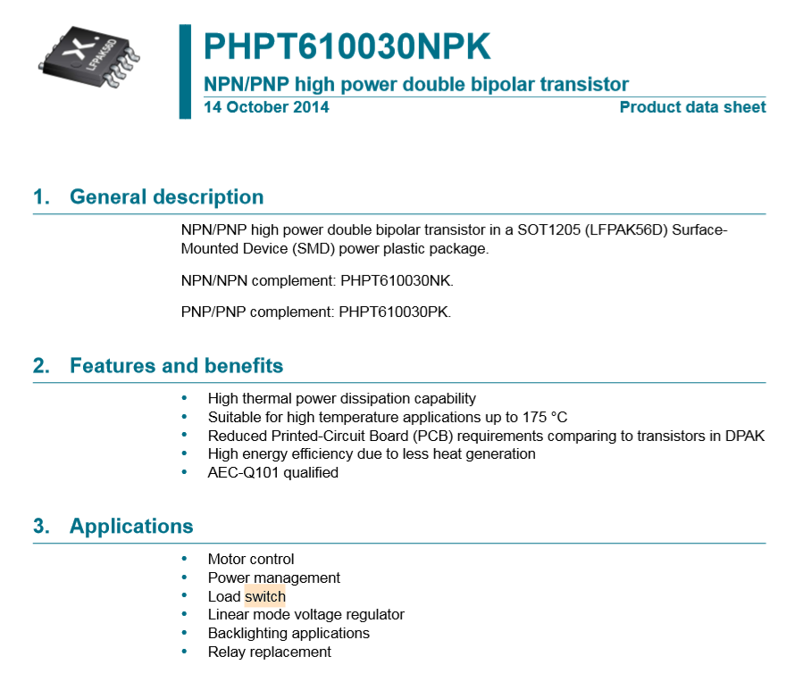

von Olaf (Gast)
Schon mal vielen Dank für eure Antworten.
Die Dioden im LTSpice Anhang habe ich nur reingesetzt, damit ich
überhaupt welche habe. Die Anzahl der Modelle ist ja schon recht
begrenzt.
In echt würde ich ganz andere nehmen. LEDs sind eine echt coole Idee,
danke.
Am Anfang im Datenblatt, habe es mal angehängt, steht
"Linear mode voltage regulator"
Daher dachte ich, dass es für meine Anwendung passen könnte.
Ein anderer Grund, warum ich dachte, dass er geeignet sein könnte, war
das Gehäuse und die 2 getrennten Exposedpads, was aber natürlich die
Verwendung von einem Kühlkörper echt schwierig macht.
Das selbe hätte man aber auch bei einem LT3032.
Die Verlustleistung ist ja unabhängig vom Linearregler.
Falls ich SOT23 nehmen würde, dann müsste der positive Regler ja auch
1,2 bis 1,4 Watt abführen können.
Wäre das überhaupt sinnvoll mit Kühlkörper möglich?

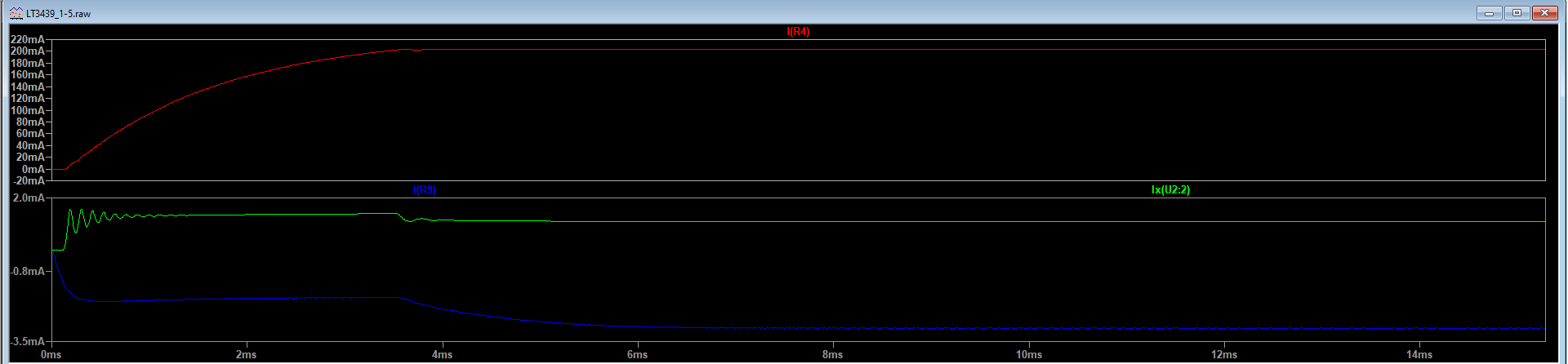

von Olaf (Gast)
Mir würde spontan einfallen, dass ich Zugang zu einer Massefläche hätte,
man könnte die Wärme mit Vias durchleiten und dann abführen.
Ein paar Fragen hätte ich noch.
Mir ist bewusst, dass es klüger wäre, beispielsweise einen LM337 für die
negative Spannung und einen LM317 für die positive Spannung zu nehmen.
Auf deren Webseite gibt es ein Spicemodel zu dem oben genannten
Transistor.
Mit diesem Modell habe ich die Schaltung nochmal simuliert.
Im Datenblatt ist eine Verstärkung von etwa 150 bis 250 angegeben.
Ich habe bei einem Ausgangsstrom von etwa 200 mA einen Basisstrom von
etwa 1 mA, was ja passen würde.
Würde der Strom durch R9 nicht auch schon in gewissen Rahmen eine
Temperaturkompensation bewirken?
Man müsste ihn sicherlich noch etwas erhöhen?
Als Referenz würde ich beispielsweise eine BZT52 nehmen.
Die hat in der 6,8 V Ausführung einen Temperaturkoeffizienten von
maximal 4.5 mV/Kelvin.
Das wären bei 125 °C demnach maximal 0,45 V, was mir persönlich aber
eher egal wäre.
Kann man bei der Diode nicht auch was mit einem parallelen Widerstand
machen?
