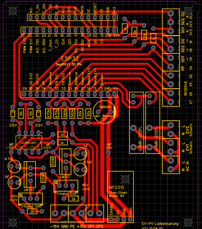

mir sind gestern vier IXDN602PI bei 24 V abgeraucht und durchgeknallt.
Spezifiziert sind sie eigentlich bis 35 (40) V.
Es geht darum, eine 0/3.3V PWM vom ESP32 auf -12/+12V PWM umzusetzen
(zwecks EV-Laden).
Ja, die Anwendung ohne nachgeschalteten MOSFET ist nicht üblich.
Aber ich belaste den Ausgang nur mit 12 mA.
Und kontinuierliche Belastung ist laut Datenblatt bis 1 A prinzipiell
erlaubt.
Ich sehe auch nicht, wo ich Hitze produzieren würde.
Der Ausgangswiderstand beträgt max. 4 Ohm.
0.012 A * 4 Ohm  = 0.048 V;   =>  P =  0.048 V * 0.012A = 0.0006 W
Kann man also vergessen.
Relevanter ist der Eigenverbrauch, der bis zu 3 mA bei 18 V betragen
kann.
Rechnen wir also mit 5 mA bei 24 V:
P = 0.005 A * 24 V = 0.12 W
Immer noch weit weg von irgendwelchen thermischen Problemen im DIP8.
Da die Chips bei 12 V (-6/+6V) exakt das tun, was sie sollen, wird es
eher kein  Fehler im Layout sein.
Ja, die Chips stammen vom Chinesen.
Bin ich einem Nachbau mit schlechterer Spezifikation aufgesessen?
Oder könnte mir bitte jemand das Brett vor‘m Kopf abmontieren ...

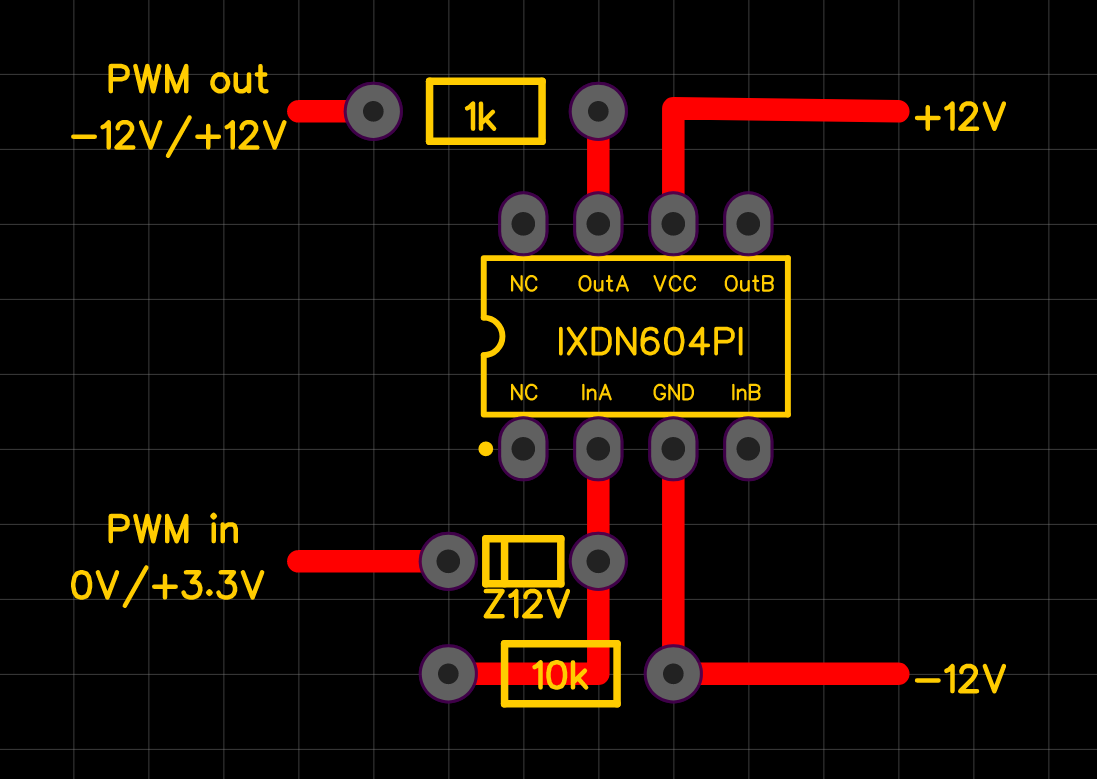

von Achim S. (Gast)
häng den Schaltplan als Bild bitte nochmal in einem üblichen Bildformat
mit zugehörigen Dateiendung an (Bild1.png). Dann kann man was erkennen
und ggf. was sagen.
Ansonsten kann ich nur raten: welchen Spannungswert (bezogen auf den
GND-Anschluss des ixdn602) hat dein Eingangssignal? Das maximum rating
liegt bei -5V, das erinnert an deine Beschreibung:

von Gerd R. (azephalus)
Die 3.3V am Signaleingang heben den Pegel nach der Zener-Diode von -12V
auf -8.7V, relativ also wieder +3.3V zum Pegel am GND-Eingang.
Und nicht nur theoretisch sondern auch messbar.
(zumindest bei -6V/+6V, bei -12V/+12V konnte ich ja nicht messen ...)

von Achim S. (Gast)
Wenn die Spannung der Z-Diode nicht passt (oder ihre Kennlinie zu "rund"
ist) wäre denkbar, dass du den Treiber genau an scheiner Schaltschwelle
ansteuerst. Er hat wohl keine Schmitt-Trigger Eingänge, es wäre denkbar
dass er das nicht mag.
Ein einfacher Test wäre, den Eingang mal offen zu lassen (alson auch
nicht mit 0V ansteuern). Wenn es damit schon raucht, wüsste ich auch
nicht, woran es liegen sollte (außer Fake-Chip).

von Jens G. (jensig)
Gerd R. (azephalus) zeigte ein
Immer diese halb ausgegorenen "Schaltpläne".
Wie sieht denn die Stromversorgung aus?
Wo sind die Abblock-Cs (ja, braucht man auch bei nur 12mA).
Wie ist die Betriebsspannung der PWM-Quelle mit Deiner Schaltung
verbandelt.
Servus miteinander,
nun folgt die Auflösung.
Aber zuerst mal Respekt für TME und DHL:
Gestern morgen bestellt, heute nachmittag waren die Chips 500 km weiter
angekommen.
Zum IXDN604:
Nicht der Chinese, nicht die Spannung, der Strom war schuld.
Die negative Spannung ist überhaupt kein Problem.
Funktioniert theoretisch und auch praktisch mit +/-12V genauso wie mit
0/24V.
Auch die Zener-Diode macht genau was sie soll, und hebt die Spannung um
3.3V.
Leider reichen 3.3V aber nicht zum Durchschalten.
Laut Datenblatt beträgt Vin für den High-Pegel min. 3.0V, allerdings bei
18V Spannungsdifferenz für Vcc.
Im Diagramm kann man für Vcc 25V eine Threshold Voltage von 2.8V
entnehmen.
Tja, praktisch reicht das nicht.
Erst bei 4.2V schaltet der Treiber voll durch.
Jetzt brauche ich also einen Treiber für den Treiber ;-)

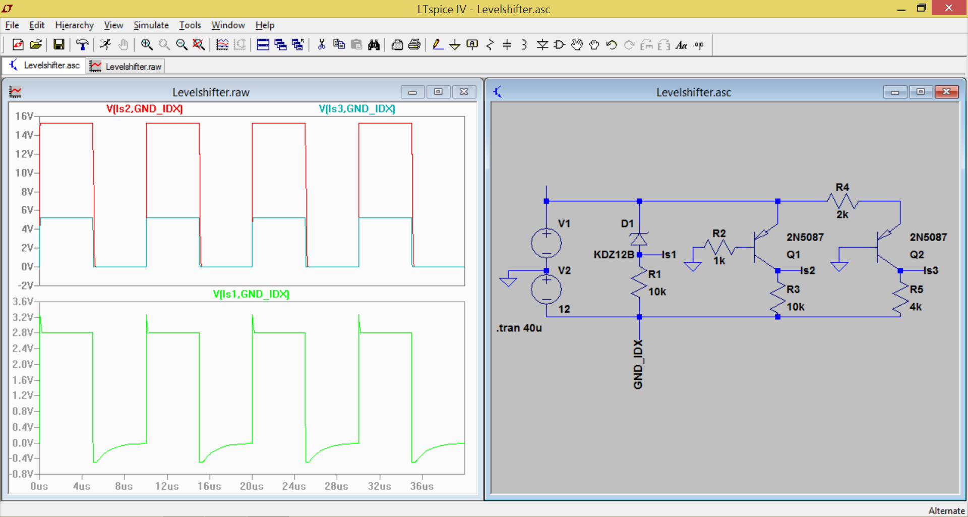

von Achim S. (Gast)
Warum meinst du der Strom sei Schuld, wenn du in Wirklichkeit einfach
den Eingang nicht korrekt ansteuerst. Das ist das, worauf ich dich
hingewiesen habe:
> ansteuerst.
Gerd R. schrieb:
> Jetzt brauche wohl ich also einen Treiber für den Treiber ;-)
Du brauchst einfach einen funktionierenden Levelshifter. Auch dazu hatte
ich dir einen Vorschlag gemacht (wobei ich dooferweise vom Pulldown am
Emitter geschrieben habe, obwohl es "Pulldown am Kollektor" hätte heißen
müssen).
Achim S. schrieb:
> Anstelle der Zenerdiode hätte er natürlich besser einen "echten"
> Levelshifter benutzen können (z.B. einen pnp in Basisschaltung mit
> Pulldown am Emitter gegen -12V).
Im Anhang zwei Schaltungsvarianten, die funktionieren, im Vergleich mit
deiner Zenerdioden-Lösung. Aufgetragen ist jeweils die Spannung am
Eingang des IDX relativ zu dessen Bezugspotential (also zu -12V).

von Achim S. (Gast)
Gerd R. schrieb:
> Danke für den Vorschlag für einen Level-Shifter.
> Wenn du deine Bauteile zählst, dann weißt du auch, warum ich eine andere
> Lösung bevorzuge.
das sind mehrere unabhängige Vorschläge für levelshifter in einem Bild.
 eine bräuchte einen Transistor und einen Widerstand, die zweite einen
Transistor und zwei Widerstände. das sind dir "zu viele Bauteile"?
Bauteile pro Port, also zumindest x2.
Ich teste jetzt erst mal den TPL7407LDR.
Der soll bereits ab 1.8V schalten
von Achim S. (Gast)
Ein Popelwiderstand mehr pro Port ist dir zu viel? Wenn du dafür eine
sauber schaltende Lösung bekommst statt einer, die von den
Zufälligkeiten deiner Zenerdiode-Kennlinie abhängt?
Tja, dann kann ich dir wohl tatsächlich leider auch nicht helfen.
