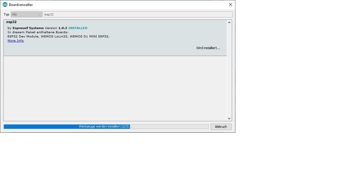

von Michael U. (amiga)
ich habe nur kurz überflogen, aber sind mir zuviele Verrenkungen.
Meine Empfehlung:
IDE portabel installieren, hat den Vorteil, daß alles im Ordner der IDE
bleibt und man kein Chaos bei woanders auf dem Rechner hinterläßt, wenn
was schief geht.
Vorgehen: IDE als .zip runterlden (aktuell ist die 1.8.12):
https://www.arduino.cc/en/main/software
.zip irgendwohin entpacken, wo man es haben will.
Die IDE NICHT starten! Im entpackten Ordner arduino-1.8.12 einen Ordner
"portable" anlegen und erst dann die IDE starten.
Bordverwalter-URL für den ESP32 besorgen (ist die 1.0.4):
https://github.com/espressif/arduino-esp32/blob/master/docs/arduino-ide/boards_manager.md
stable release nehmen, URL in der IDE nach Datei->Voreinstellungen in
"zusätzliche Boardverwalter-URLs" reinkopieren.
Unter Werkzeuge bei den Boards den Boardverwalter aufrufen und dort
ESP32 als Suche eintippen. ESP32 installieren, fertig.
Ich würde keinen github-Build selbst installieren, es gibt immer wieder
Änderungen und für den ungeübten endet das schnell im Chaos.
Gilt auch für zu installierende Libs: möglichst immer mit als zip von
github holen und in der ide unter Sketch-> Bibliothel einbinden-> .zip
hinzufügen installieren. Klappt in wohl 95% aller Fälle problemlos und
IDE und Installer wissen am Besten, was wo in welche Pfade gehört.

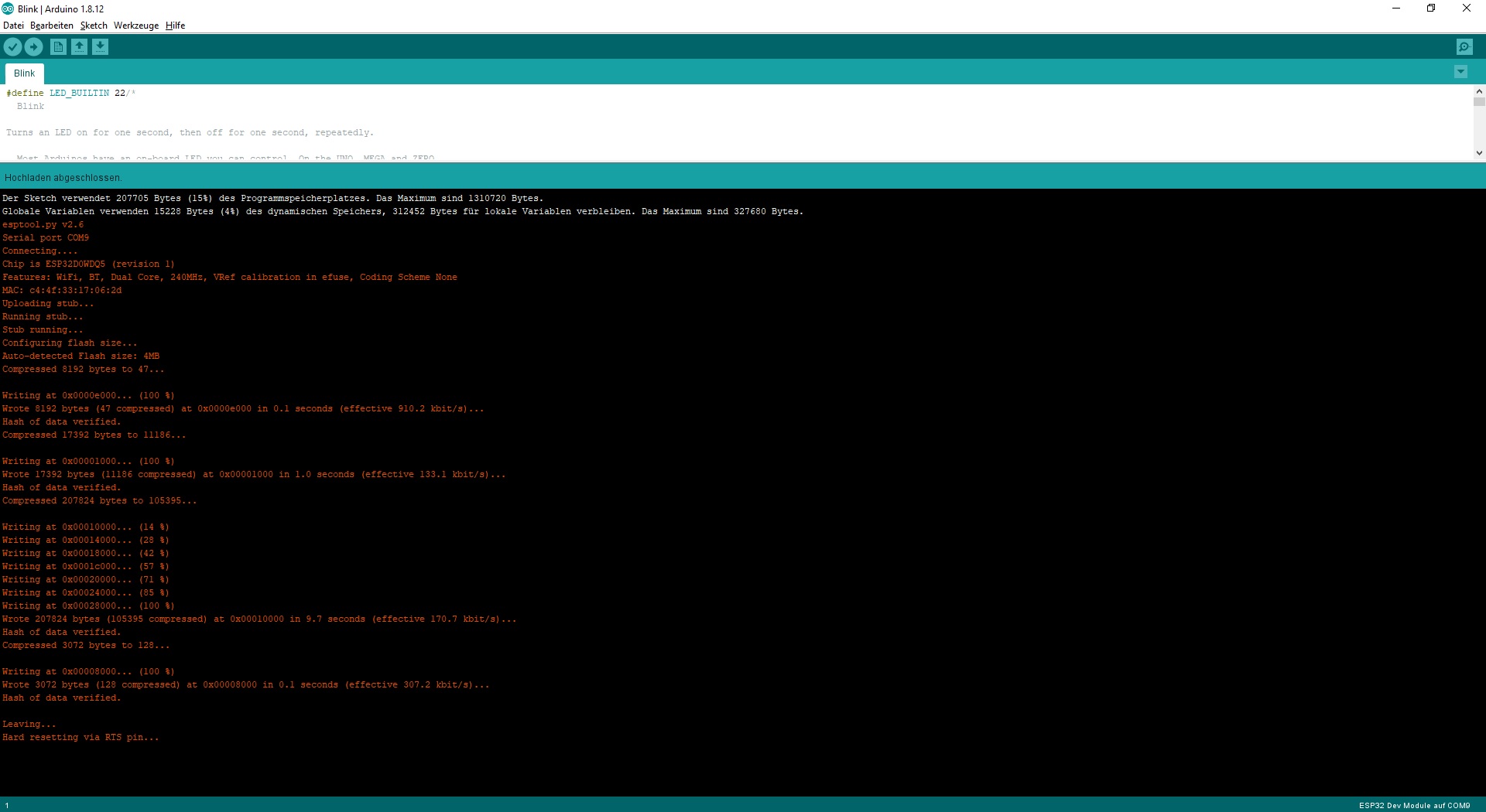

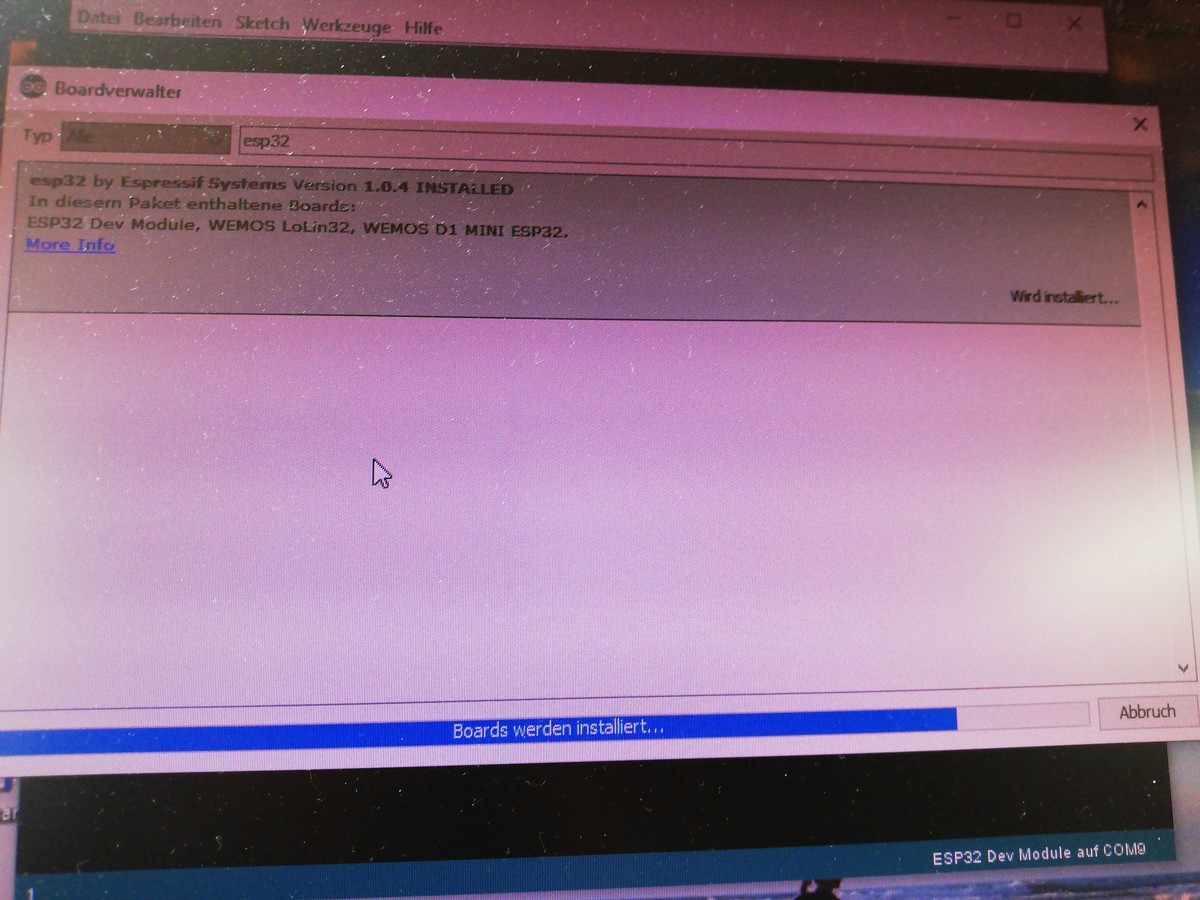

von Pitter88 (Gast)
Hallo Stefan,
Danke für die info, Wunderbar...
Habe Blink hochgeladen ,aber LED blinkt nicht .
was mache ich falsch?

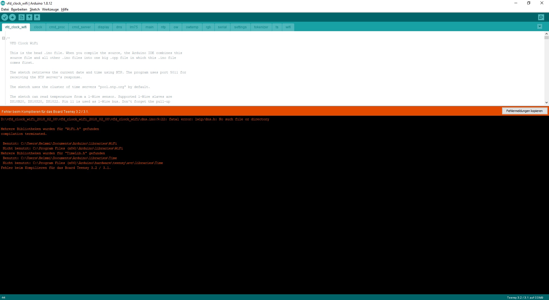

von Pitter88 (Gast)
Hallo Michael,
Danke für deine Mühe,ist mir alles zu kompliziert,bin froh das ich es so
geschafft habe.Habe mal die Datei hochgeladen damit die VFD-uhe sich die
Zeit holt.Aber es kommen fehler.

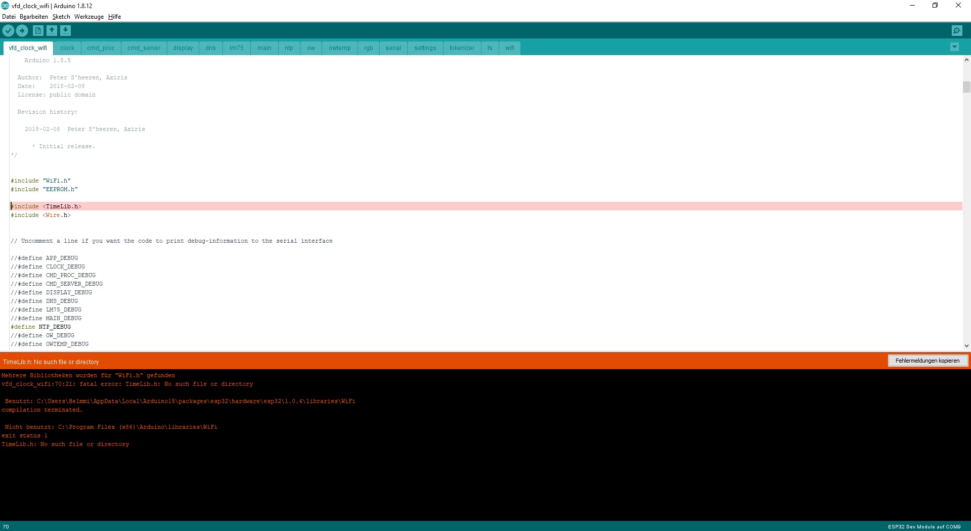

es kommt eigentlich nur ein Fehler: er kann TimeLib.h nicht finden, da
fehlt also wohl noch ein Bibliothek. Da ich das Projekt nicht kenne,
kann ich da im Moment nicht weiterhelfen.

von Stefan F. (Gast)
Du hast immer noch weder dein Programm, noch den Schaltplan hochgeladen.
Auch fehlen Fotos vom Aufbau. Wir haben immer noch nichts, was wir
überprüfen können.
Jedenfalls wurde dein Blink-Programm erfolgreich in den ESP32 Chip
übertrage.
Warum blinkt die LED nicht? Vielleicht hast du sie nicht oder falsch
angeschlossen? Vielleicht steuert das Programm einen andere Leitung an.
Vielleicht ist das Programm fehlerhaft.

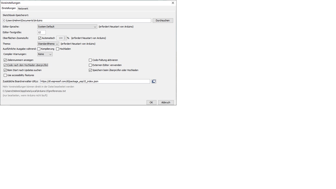

By The Way: Aktiviere mal in den Einstellungen der Arduino IDE die
"Compiler Warnings". Das ist ein Unding, dass diese standardmäßig
deaktiviert sind.
In deinem Auto überklebst du ja schließlich auch nicht alle Warnleuchten
mit einem schwarzen Aufkleber.

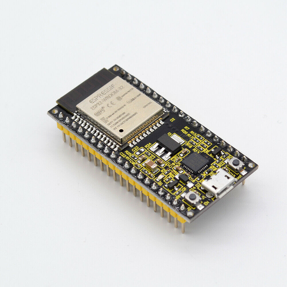

von Pitter88 (Gast)
ESP32-WIROOM-32D Modul
VFD-Röhren-Uhr mit ESP32
Dieses Arduino-kompatible Modul verfügt über einen leistungsstarken
Prozessor sowie eingebautes WLAN und Bluetooth.
Innerhalb von Sekunden stellt die Uhr eine Verbindung zum Netzwerk her
und synchronisiert sich mit dem NTP-Server. Dies ist deutlich besser als
die Synchronisation über Funkzeitsender oder sogar via GPS. Während
eines Stromausfalls behält eine Pufferbatterie die genaue Zeit bei.
von Pitter88 (Gast)
Hiermal das Modul.
von Pitter (Gast)
Dir fehlt die Bibliothek "Timelib", musst du halt suchen. Am besten da,
wo du das andere Programm her hast, das davon abhängt.
von Joachim S. (oyo)
Pitter88 schrieb:
> Hallo Joachim,
> Habe ich jetzt verstanden ich wollte nur mal sehen ob es geht mit Blink
> es wohl so sein das da keine Led für Blinken ist.
> Aber mein Problem liegt an der Datei VFD_clock_wifi 2018_10_08 die muss
> ich laden damit die Uhr Automatisch die Zeit holt,wenn ich die lade
> kommt fehler.
Ja, denn dafür fehlt Dir noch eine benötigte Library, wie amiga weiter
oben bereits angedeutet hat.
Was Du tun musst, um das Problem zu lösen, steht im Text am Anfang der
Datei:
  Required libraries: (see menu: Sketch -> Include Library -> Manage Libraries...)
  - Time by Michael Margolis
    Version 1.5.0
    http://www.pjrc.com/teensy/td_libs_Time.html
Du klickst auf "Sketch" -> "Bibliotheken einbinden" -> "Bibliotheken
verwalten", dann gibst Du im Suchfeld "Time" ein, scrollst dann herunter
bis zur "Time"-Library von "Michael Margolis", und klickst dann auf
"Installieren".
von Pitter (Gast)
Hallo Joachim,
Habe nur Time im Bibliotheken verwaltung gefunden kein Time"-Library von
"Michael Margolis.Habe wieder VFD_clock_wifi 2018_10_08
vfd_clock_wifi.ino geaden und hochgeladen.
Was hat denn das Teensy 3.2 Board mit Wifi am Hut?
Du musst dir mal selber darüber im Klaren werden, was du da mit einander
kombinierst, dann kannst du das und mitteilen, dann können wir helfen.
Deine letzte Aktion ist jedenfalls überhaupt nicht hilfreich, die
fehlende Bibliothek zu finden.
Denke mal darüber nach, wofür der große breite Button "Fehlermeldung
kopieren" in dem orangen Balken gut sein könnte. Damit kannst du den
Text in die Zwischenablage kopieren, und das solltest du auch tun, denn
die Screenshots sind nur mühsam zu lesen.
Hast du die Compiler-Warnungen schon wider deaktiviert?
irgendwie hat man zur Zeit zu viel Langeweile...
Habe mal nach meiner eigenen Anleitung oben eine portable IDE 1.8.12 mit
ESP32 1.04 installiert.
Deinen Sketch aus dem Post oben reingeworfen, die Time nachinstalliert,
steht ja in seinen Kommentaren drin, daß die gebraucht wird.
ESP32 DevKit eingestellt und compiliert -> läuft sauber durch.

von Pitter88 (Gast)
Hallo Michael,
ich habe noch nie mit ein ESP32-WIROOM-32D Modul und Arduino gearbeitet.
Ich habe eine VFD-Röhren-Uhr mit ESP32 DevKit-c aufgebaut und nun muss
ich mit Arduino das PRG darauf laden und das ist neuland für mich,0
Ahnung.
Kannst du mir nicht mal deine Datei schicken ob ich die geladen bekomme
und ich weiss das mit dem PRG Arduino alles in ordnung ist.
Ich bin schon seid Wochen damit beschäfftigt .Bin Dankbar das von euch
Hilfe bekomme.

von Pitter (Gast)
Danke für deine Hilfe....
Ich habe Arduino neu geladen Dateien eingefügt und
vfd_clock_wifi_2018_02_08
Hochgeladen  zum schluss zeigte er  Hard resetting via RTS pin .
Bei der leuchten jetzt die G Balken.

von Pitter88 (Gast)
Der Sketch verwendet 682014 Bytes (52%) des Programmspeicherplatzes. Das
Maximum sind 1310720 Bytes.
Globale Variablen verwenden 43280 Bytes (13%) des dynamischen Speichers,
284400 Bytes für lokale Variablen verbleiben. Das Maximum sind 327680
Bytes.
C:\Users\Helmmi\AppData\Local\Arduino15\packages\esp32\tools\esptool_py\
2.6.1/esptool.exe  --chip esp32 --port COM9 --baud 115200 --before
default_reset --after hard_reset write_flash -z --flash_mode dio
--flash_freq 80m --flash_size detect 0xe000
C:\Users\Helmmi\AppData\Local\Arduino15\packages\esp32\hardware\esp32\1.
0.4/tools/partitions/boot_app0.bin  0x1000
0.4/tools/sdk/bin/bootloader_qio_80m.bin  0x10000
C:\Users\Helmmi\AppData\Local\Temp\arduino_build_366468/vfd_clock_wifi.i
no.bin  0x8000
no.partitions.bin
esptool.py v2.6
Serial port COM9
Connecting.....
Chip is ESP32D0WDQ5 (revision 1)
Features: WiFi, BT, Dual Core, 240MHz, VRef calibration in efuse, Coding
Scheme None
MAC: c4:4f:33:17:06:2d
Uploading stub...
Running stub...
Stub running...
Configuring flash size...
Auto-detected Flash size: 4MB
Compressed 8192 bytes to 47...
Writing at 0x0000e000... (100 %)
Wrote 8192 bytes (47 compressed) at 0x0000e000 in 0.1 seconds (effective
923.0 kbit/s)...
Hash of data verified.
Compressed 17392 bytes to 11186...
Writing at 0x00001000... (100 %)
Wrote 17392 bytes (11186 compressed) at 0x00001000 in 1.0 seconds
(effective 133.0 kbit/s)...
Compressed 682128 bytes to 409991...
Writing at 0x00010000... (3 %)
Writing at 0x00014000... (7 %)
Writing at 0x00018000... (11 %)
Writing at 0x0001c000... (15 %)
Writing at 0x00020000... (19 %)
Writing at 0x00024000... (23 %)
Writing at 0x00028000... (26 %)
Writing at 0x0002c000... (30 %)
Writing at 0x00030000... (34 %)
Writing at 0x00034000... (38 %)
Writing at 0x00038000... (42 %)
Writing at 0x0003c000... (46 %)
Writing at 0x00040000... (50 %)
Writing at 0x00044000... (53 %)
Writing at 0x00048000... (57 %)
Writing at 0x0004c000... (61 %)
Writing at 0x00050000... (65 %)
Writing at 0x00054000... (69 %)
Writing at 0x00058000... (73 %)
Writing at 0x0005c000... (76 %)
Writing at 0x00060000... (80 %)
Writing at 0x00064000... (84 %)
Writing at 0x00068000... (88 %)
Writing at 0x0006c000... (92 %)
Writing at 0x00070000... (96 %)
Writing at 0x00074000... (100 %)
Wrote 682128 bytes (409991 compressed) at 0x00010000 in 37.7 seconds
(effective 144.7 kbit/s)...
Compressed 3072 bytes to 128...
Writing at 0x00008000... (100 %)
Wrote 3072 bytes (128 compressed) at 0x00008000 in 0.1 seconds
(effective 307.2 kbit/s)...
Leaving...
Hard resetting via RTS pin...
