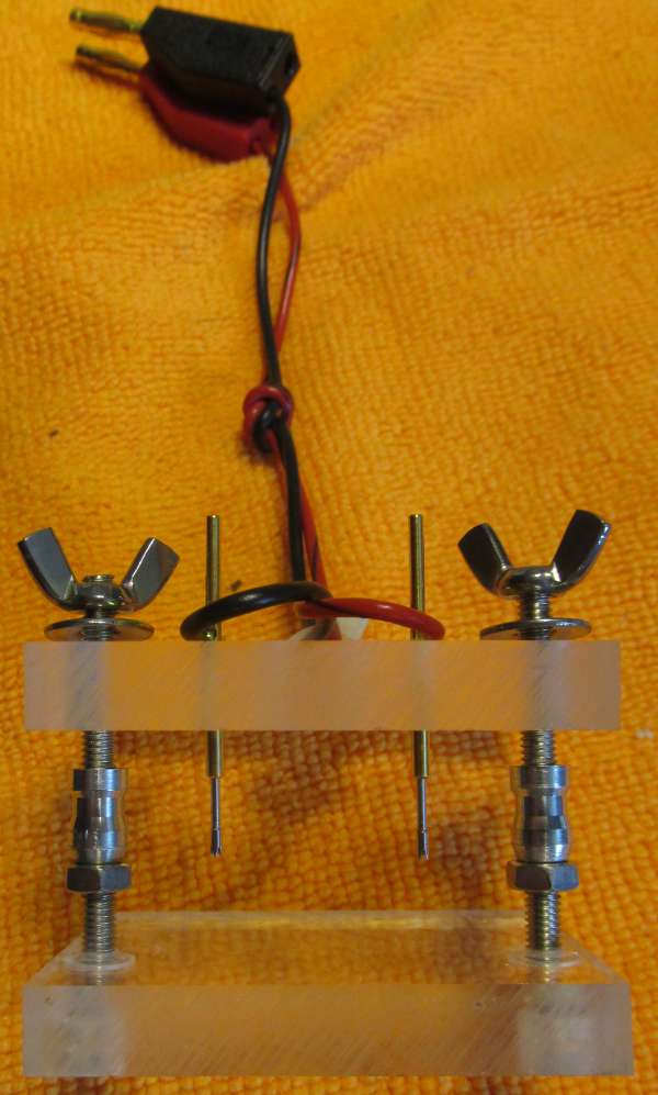

Burkhard schrieb: > Wird laut Farnell nicht mehr hergestellt. Tatsächlich würde ich einen > Sockel mit 3 Anschlüssen vorziehen Bei sowas denke ich an Yamaichi, aber deren Webseite verfolgt scheinbar das Ziel, nichts zu finden. Wenn Du Zugriff auf einen Prüfmittelbau hast: Eine Kunststoffplatte so ausfräsen, dass der SOT-23 eingelegt werden kann. Von oben mit gefederten Kontaktstiften drauf, die natürlich in einer Trägerplatte sitzen und diese auf auf Paßstiften geführt ist. Im Anhang das Prinzip Ich habe das mit Heimwerkermitteln für einen Akku gebaut. Professionell gemacht gehören da anstatt der zwei Schrauben zwei Stifte mit Gleitführungen hin.

Burkhard schrieb: > > Wird laut Farnell nicht mehr hergestellt. Tatsächlich würde ich einen > Sockel mit 3 Anschlüssen vorziehen (wie im PCA23). Das Datenblatt das dranhängt war gemeint, 499-p36-x0 das ist der Sockel auf dem "PCA23" Board. kann man lesen wenn man genau hinschaut ;) https://duckduckgo.com/lite/?q=%20sensata%20499-p36 Prüfmittelbau braucht es nicht. Ein SOT-23 ist ja eher was für Grobmotoriker ;) 3D-Drucker und drei Kontaktstifte sollten auch reichen. Alternativ: Der erwähnte Wells-Adapter scheint für ca. 30 USD auch noch auf eBay erhältlich zu sein.

### schrieb: > kann man lesen wenn man genau hinschaut ;) Das Datenblatt hab ich gefunden, danke. Max G. schrieb: > 3D-Drucker und drei Kontaktstifte sollten auch reichen. Ginge erst wieder, wenn mein Fablab sich aus den Corona-Ferien zurückmeldet ... :-( Danke für alle Antworten. Pogopins kaufen (viele, die braucht man immer mal ;-) ), an dreien davon Drähte dranlöten und via Heißkleber so zusammenkleben, daß die Spitzen auf den sot23 treffen. Antwort schreibenBitte melde dich an, um einen Beitrag zu schreiben. |
