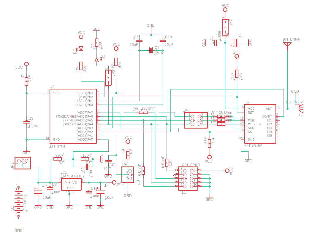

Hallo zusammen!
Ich bin an einem Projekt dran, bei welchem ein RFM69HW-Modul mit einem
ATTiny84 geschehen soll. Im Endeffekt soll das Modul später nur
dauerhaft auf seiner Frequenz senden, mehr erstmal nicht.
Als Programmer für dem ATTiny84 dient ein Arduino UNO. Verdrahtung hat
wunderbar geklappt und LEDs konnte ich auch blinken lassen. Es gibt bei
github ja von Felix Rusu eine gute Bibliothek allgemein für das RFM69.
Um das Modul dann auch in den Betrieb zu nehmen, gibt es sogar auch eine
Anleitung:
https://learn.sparkfun.com/tutorials/rfm69hcw-hookup-guide/all
Allerdings klappt der dort genannte Beispiel-Code bei mir nicht und ich
habe keine Ahnung, was ich anpassen muss, damit ich das RFM-Modul über
meinen ATTiny ansteuern kann. Bin im Programmieren nicht so ganz fit und
hoffe, dass mir hier irgendjemand weiterhelfen kann...bin am
verzweifeln...

von Maximilian S. (ms95)
Schaltplan und hier der Code:

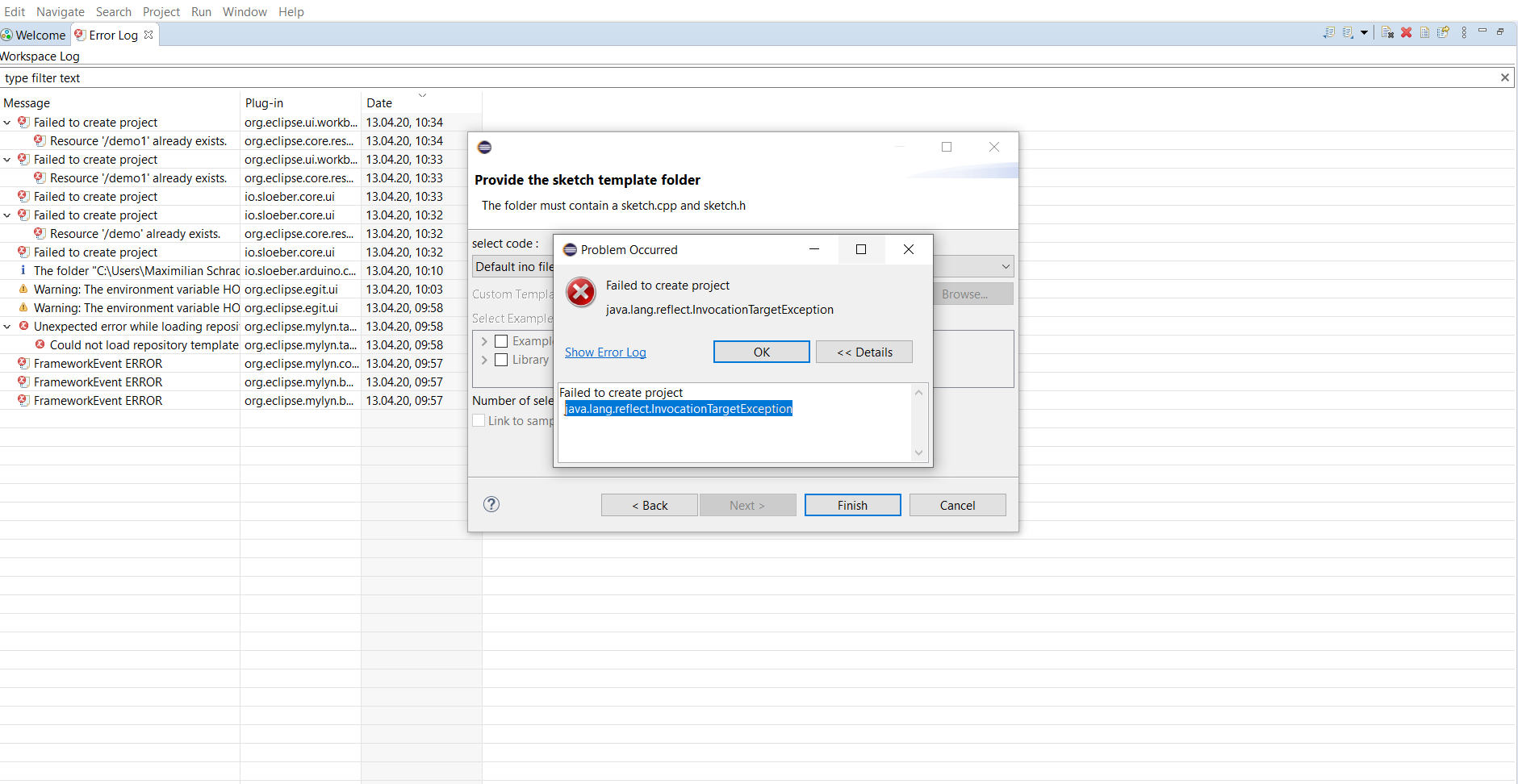

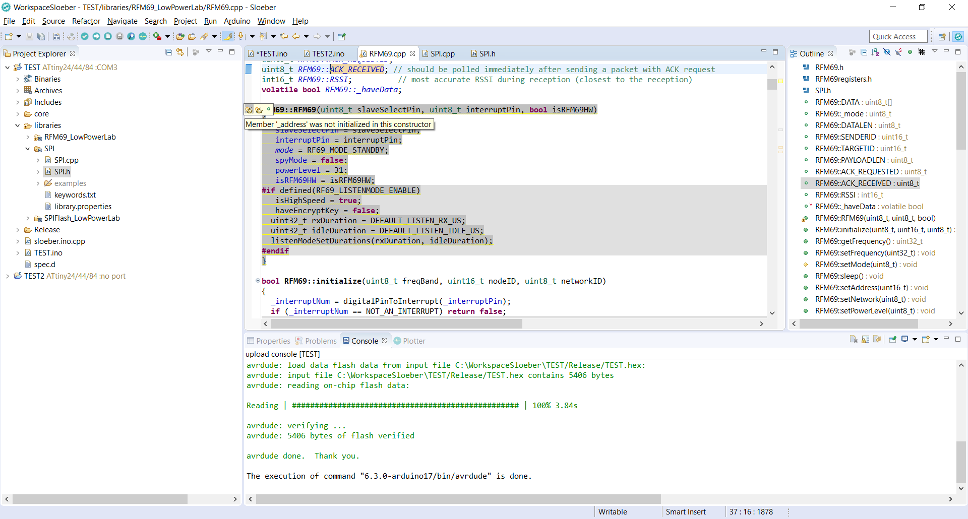

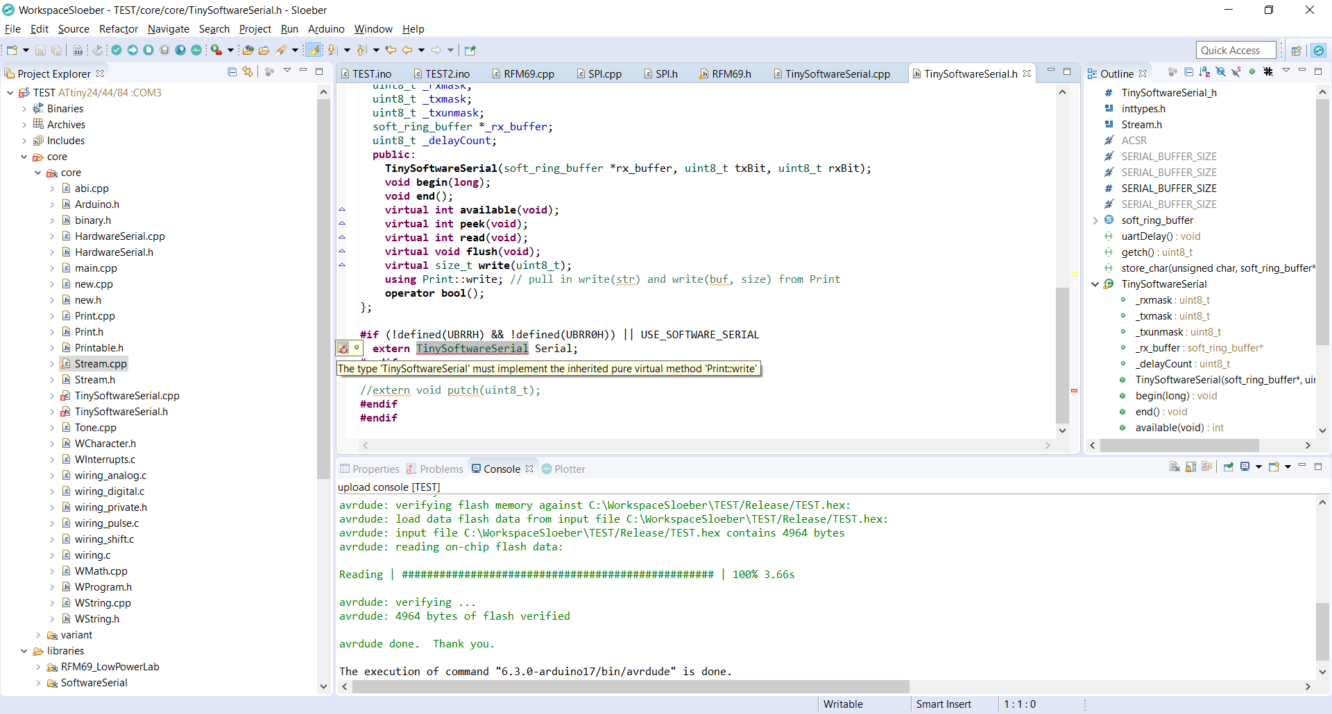

Ich habe die Änderungen vorgenommen. Wenn ich meinen Sketch überprüfe,
kommen folgende Fehlermeldungen:
Arduino: 1.8.12 (Windows 10), Board: "ATtiny24/44/84, ATtiny84, Internal
8 MHz"
In file included from c:\program files
(x86)\arduino\hardware\tools\avr\avr\include\avr\io.h:99:0,
(x86)\arduino\hardware\tools\avr\avr\include\avr\pgmspace.h:90,

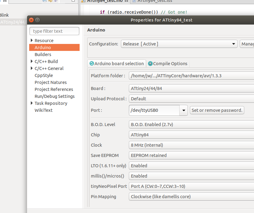

Hab jetzt nur mal den Anfang gelesen.
Ist die CPU auf attiny84 eingestellt?
Das braucht die tief drin verwendete AvrLibC. Um die richtigen
Definitionen für den Chip zu finden.
Bin kein wirklicher Arduino-User und wenn dann benutze ich (als
Eclipse-Anhänger) Sloeber. Meist verwende ich aber das Avr-Plugin, da
könnt ich dir genau sagen, was einzustellen ist.

von Carl D. (jcw2)
Maximilian S. schrieb:
> Wenn ich als Board meinen Arduino UNO auswähle, klappt das kompilieren.
> Allerdings sobald ich wieder alles auf den ATTiny84 einstelle, kommt der
> oben gepostete Fehlerkatalog
Hast du denn ATtiny84 Support installiert?
Benutzt du die Arduino IDE?
Eventuell hilft das:
http://wiki.lauerbach.de/wiki/view.do?page=ATTiny
Ich habe mir Eclipse runtergeladen und auch das Sloeber Plug-In
installiert. Leider kann ich keinen sketch erstellen, da ich immer das
im Anhang befindliche Fehlerbild bekomme...

von Carl D. (jcw2)
Hol dir das fertig konfigurierte Sloeber. Und mach keinen Update auf die
aktuelle Eclipse Version. Mit der funktioniert Sloeber (noch) nicht.

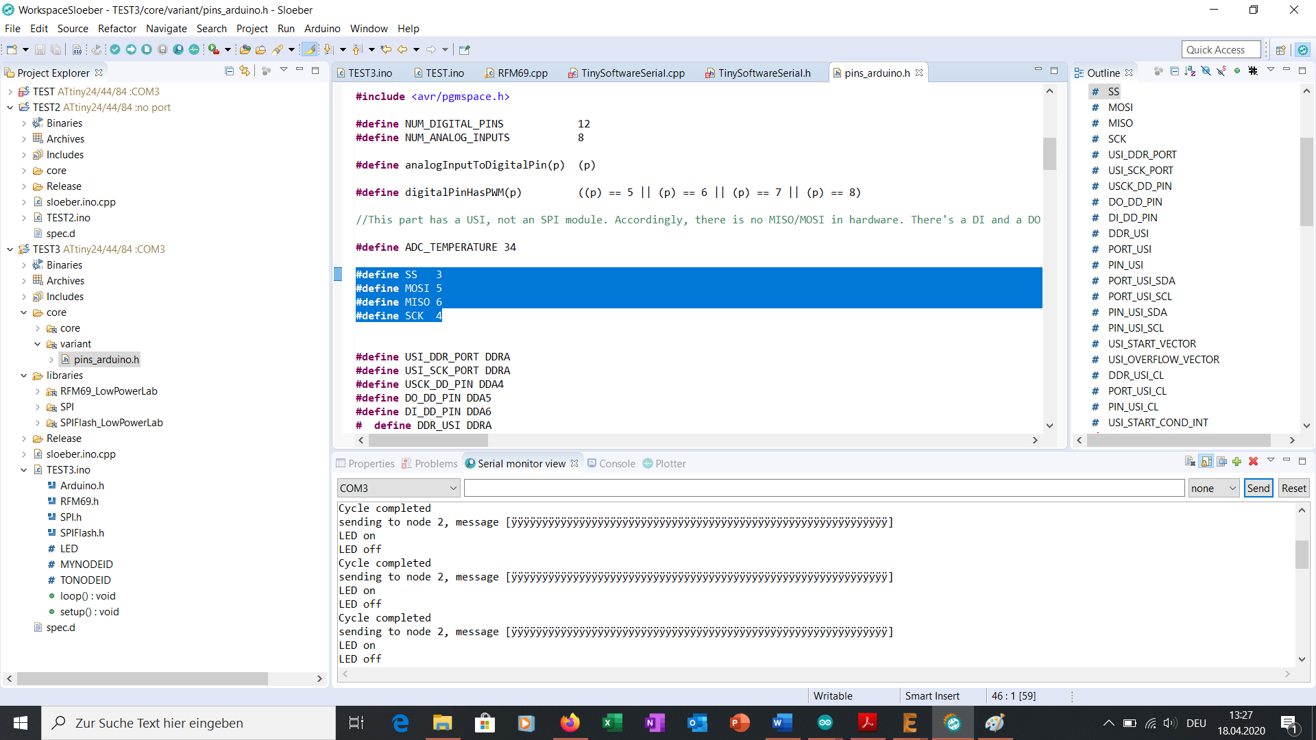

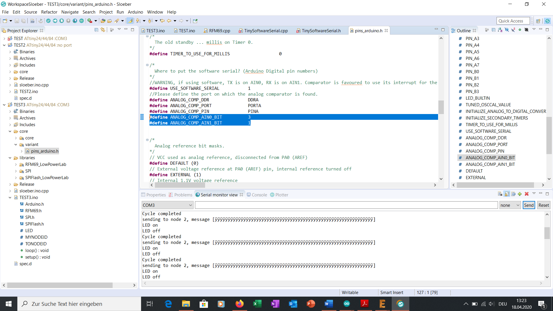

von Carl D. (jcw2)
so jetzt vom Notebook aus und mit Sloeber:
ein Screenshot der Projekt-Einstellungen
Abschalten der "millis()"-Option liefert genau dein Fehlerbild.
Ja Wahnsinn! Jetzt klappt tatsächlich alles ohne Error...nur noch ein
paar Warnings:
sowas wie: " warning: unused parameter " kommt öfters mal vor, bei dir
auch ?
Interessant wäre jetzt noch, wie man den Code so umgestalten kann, dass
einfach nur gesendet wird. Eigentlich sollte sich doch dafür der Code
extrem verkürzen oder?
Konntest du nachprüfen, ob bei deinem ATtiny denn auch die
entsprechenden Signale rausgehen nach dem hochladen? Also ob der Code
auch etwas wirklich tut?

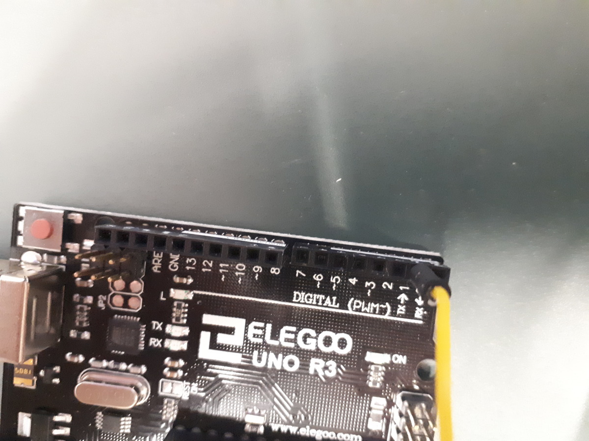

Carl D. schrieb:
> man hat an dem Pin ein serielles Signal, das man z.B. in einen
> TTL-Serial-nach-USB-Konverter einspeisen kann. Diesen kann man im
> Arduino-Serial-Monitor auswerten.
Also quasi: - Den Code auf den Tiny hochladen
            - Dann TTL-Serial-nach-USB-Konverter herstellen
              Kann dafür auch der Arduino UNO verwendet werden?
              Ich würde den dann so mit dem Tiny verbinden:
              Tiny    -> Arduino Uno
              PA1     -> RX (D0)
              PA2     -> TX (D1)
              VCC     -> 3,3V
              GND     -> GND
            - Dann im Arduino-Serial-Monitor gucken, ob was kommt
Habe ich das so richtig verstanden?
Christian S. schrieb:
> Hallo, um welchen Code geht es denn bei Dir?
Hallo!
Also es gibt auf
einen Hook-Up-Guide für das RFM69 und auf der selben Seite gibt es
weiter unten einen Example Code, um das ganze auszutesten.
Ich brauche aber eigentlich nur einen Code, der das Modul dazu bringt,
in Dauerschleife zu senden. Zusätzlich muss das ganze mit dem ATTiny84
umgesetzt werden.
Mittlerweile schaffe ich es schon dank Carl diesen Beispielcode auf den
Attiny zu spielen und bin gerade dabei zu gucken, ob dieser
funktioniert. Wenn du eine Idee für eine Vereinfachung des Code hättest,
so dass das ganze funktioniert, wäre das toll!
>               Tiny    -> Arduino Uno
>               PA1     -> RX (D0)
>               PA2     -> TX (D1)
>               VCC     -> 3,3V
>               GND     -> GND
Also ich habe das jetzt mal so gemacht, nur PA2 nicht verbunden, da wir
ja nur  gucken wollten, ob etwas vom Tiny kommt. Allerdings passiert
nichts, wenn ich den Serial-Monitor öffne. Interessant ist aber, dass
PA1 konstant auf High ist. Das konnte ich feststellen, indem ich ne LED
drangehangen habe...Jetzt weiß ich aber nicht, ob ich was falsch gemacht
habe oder was der nächste Schritt wäre :S

Also ich habe jetzt einfach eine Litze von RESET zu GND am Uno gemacht.
Zusätzlich sind VCC und GND vom TINY mit dem Uno verbunden. PA1 geht auf
RX vom UNO. Leider kann ich trotzdem noch nichts im Serial Monitor
sehen...
Muss auch PA2 zwingend verbunden werden?

Rx ist auch der Pin auf dem der PC sendet und der Arduino empfängt. Es
muß Tx sein!
> Oder macht es Probleme das auf dem ATMEGA noch der Sketch von ArduinoISP
> drauf ist?
Reset sollte das erledigen.

In der RFM69.cpp werden mir zwei Warnungen angezeigt:
1) Member '_address' was not initialized in this constructor
2) Member '_interruptNum' was not initialized in this constructor
Eine Idee woran das liegt oder ob da was fehlt, was die Funktionalität
einschränkt?
von Carl D. (jcw2)
> einschränkt?
Das liegt daran, daß der Konstruktor der Klasse diese Felder nicht
initialisiert. Er verläßt einfach drauf, daß die einzige Instanz der
Klasse global deklariert ist und deswegen mit hex0 initialisiert wird.
Offenbar gibt es keine gravierenden Probleme damit, sonst wäre das
anders gebaut.

2) In der TinySoftwareSerial gibt es eine Warnung, die ich nich ganz
nachvollziehen kann (siehe Anhang). Ist diese schlimm und muss behoben
werden?
> werden?
Da die Endemeldung des AVR-Dude zu sehen ist, hat das Compilieren
funktioniert. Das ist eine Meldung von CDT, also Eclipse, das versucht
Fehler selbst zu erkennen, in dem Fall findet der Compiler aber, daß es
keinen Grund für eine virtuelle Methode gibt, da es nur eine Klasse
Serial gibt. Er ruft also gleich die tüchtige Methode auf, ohne erst
über vtable auf die richtige Methodenadresse zugreifen zu müssen.
Pointer-Operationen vermeidet man auf AVRs lieber. Statt einem CALL
braucht man 4 LD + ICALL und zerstört (mindestens) R30/R31. Aber wie
gesagt, GCC kennt sich da aus.

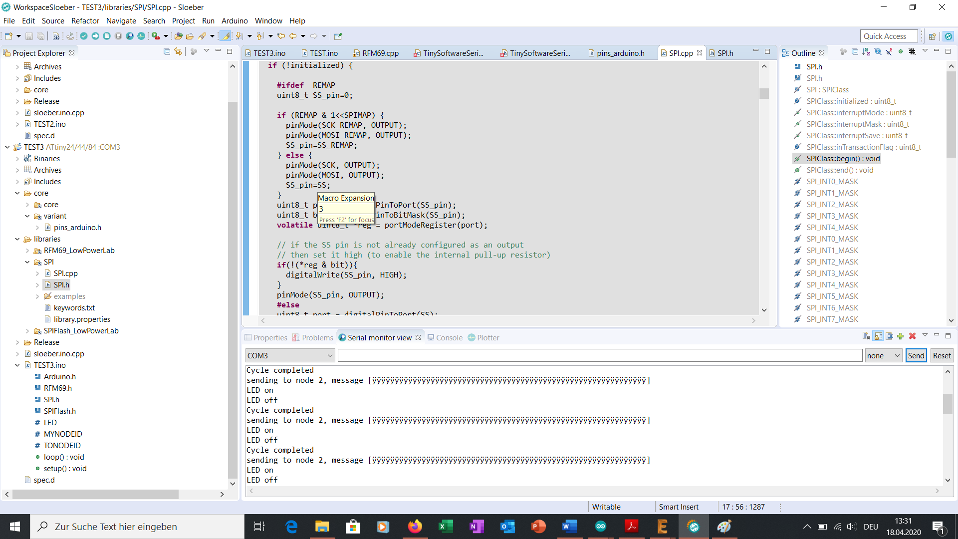

also ich habe herausgefunden, wo man die PINs für RX und TX selber
einstellen kann. Das macht man in der pins_arduino.h (siehe Bild Tx und
Rx PINs).
Dadurch habe ich mir alles so definiert, dass meine Konfiguration passt
und die Serielle Kommunikation zumindest einseitig klappt. Also ich kann
seriell Daten vom Attiny mittels UNO auslesen.
Des Weiteren ist in der pins_arduino.h die PIN-Belegung für den ATtiny
vorgegeben (siehe Bild SPI-PIN Belegung Tiny). Dort ist auch der SS-Pin
definiert und liegt wie vermutet auf PIN 3 (siehe Bild SPI-PIN).
Carl D. schrieb:
> Ist der LA da?
Der LA ist angekommen. Ich werde ihn jetzt in Betrieb nehmen und
ausprobieren. Mein Gedanke ist jetzt meinen modifizierten Code, quasi
Senden in Dauerschleife mit einer kleinen Kontrolle über eine LED, auf
den Tiny zu spielen und die SPI-Verbindungen an den LA anzuschließen und
gucken was passiert. Das bedeutet:
#define SS   3
#define MOSI 5
#define MISO 6
#define SCK  4
Auch wenn dann nichts auf dem SPI-Bus liegt, sollte ja zumindest beim
Start jedes Cycles irgendwas zu sehen sein.

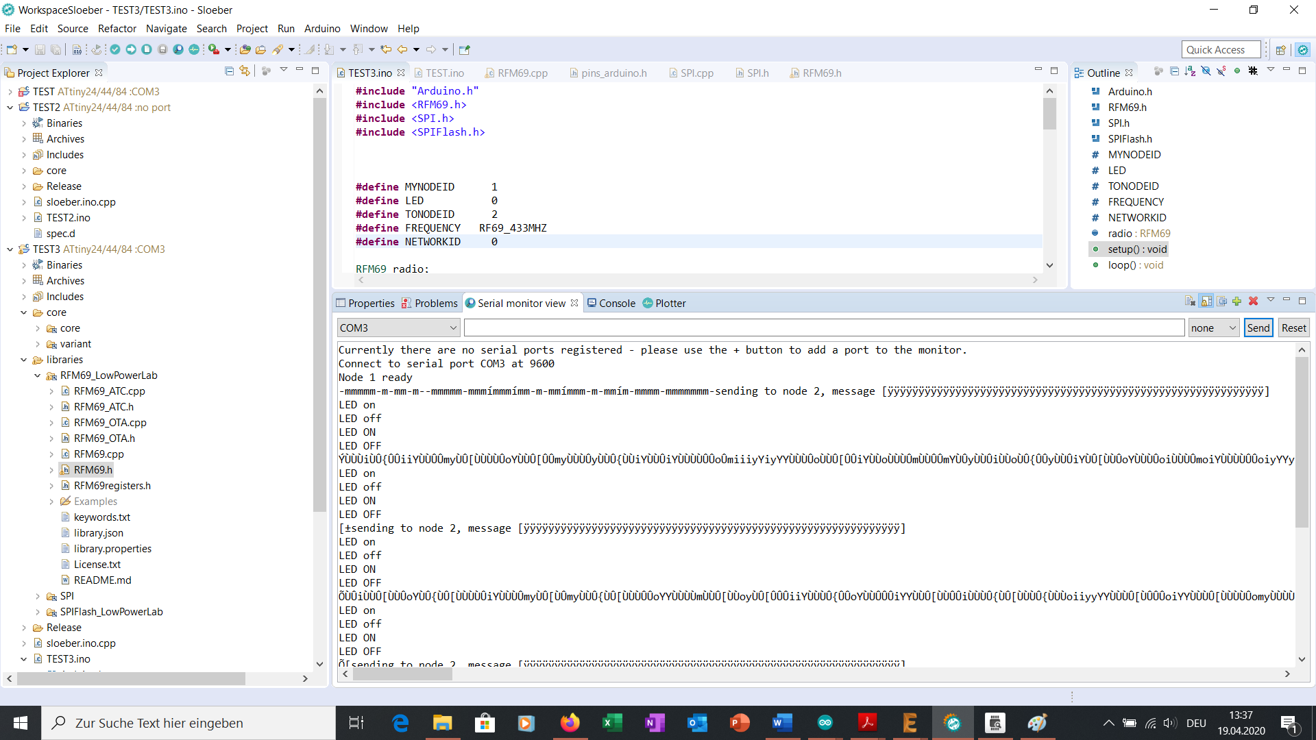

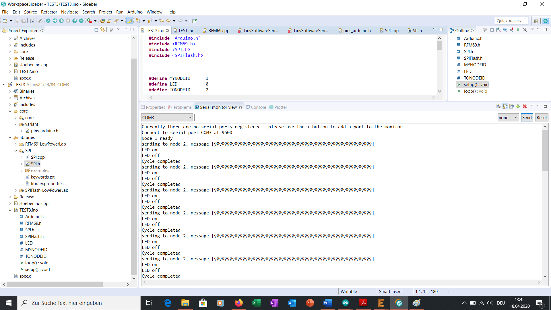

Mein Code, der dauerhaft einen vollen Puffer sendet findet ihr hier:
https://pastebin.com/VbWPn1Gg
Außerdem könnt ihr auf einem Screenshot sehen, dass der Puffer immer
voll ist (siehe Bild Voller Puffer).

Ja, "voller Puffer" sendet wohl 64 gleiche Zeichen.
Der Empfänger sollte dann passend konfiguriert sein, auch was die
Register 0x37 bis 0x3A angeht. AES kann erst mal abgeschaltet bleiben.

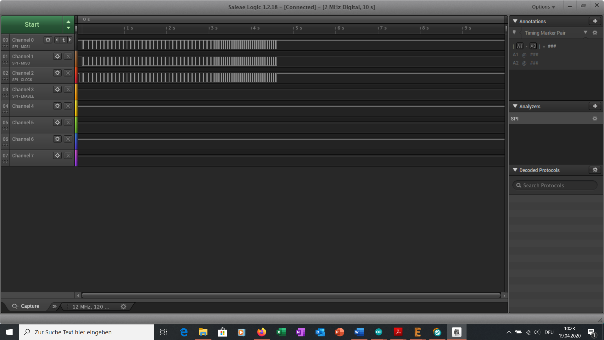

Carl D. schrieb:

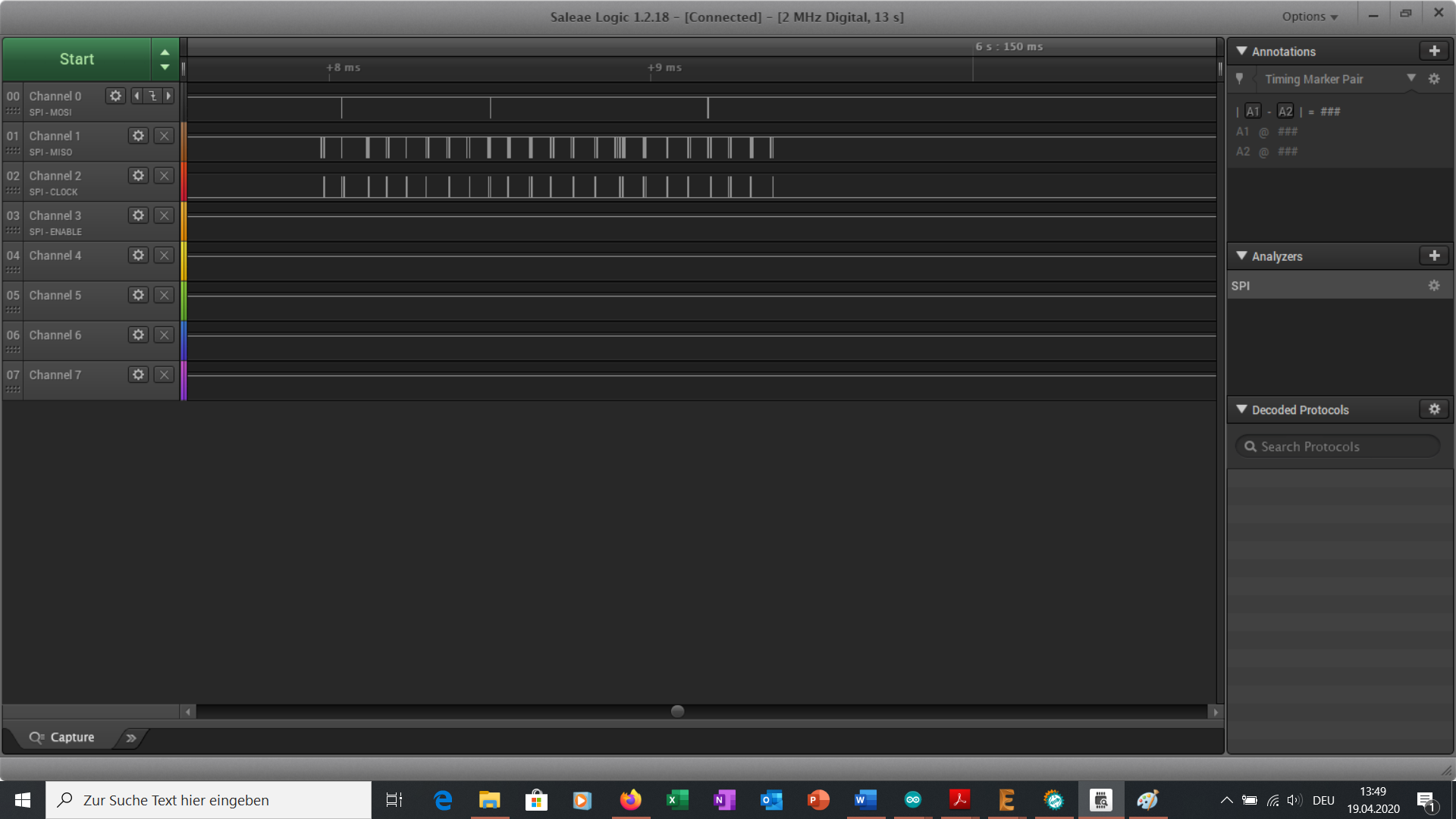

> Funktioniert er?
Ich habe für einen einfachen Test an dem positiven Ende der LED einen
Channel von dem LA angeschlossen und GND von LA mit GND verbunden. Das
hat schon mal geklappt und ich habe auch eine Aufnahme gemacht (siehe
Bild LED-Test Logic Analyzer ).
Carl D. schrieb:
> Welche Software benutzt er?

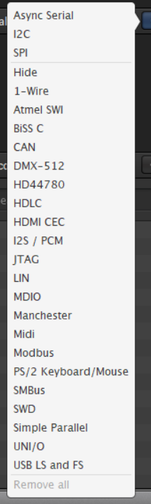

Ich habe mir die kostenlose Software von Saleae Logic runtergeladen.
Soll zwar nur ne Demoversion sein, ist aber voll funktionsfähig.
Carl D. schrieb:
> Hat er
> Serial-/SPI-Decoder?
Wenn ich deine Frage richtig verstehe, bietet die Software beides an und
dementsprechen kann der LA das denke ich auch. Und das sind ne ganze
Palette an Decodern/Analyzern (siehe Bild Decoder).

Jetzt gucke ich mal was auf den SPI-Leitungen passiert, wenn ich
1) den Tiny programmiere
2) der Code auf dem Tiny ausgeführt wird OHNE angeschlossenes RFM69
3) der Code auf dem Tiny ausgeführt wird mit angeschlossenes RFM69
Ich habe jetzt mal meinen Code drauf gespielt und dabei die Leitungen
MOSI
MISO
SCK
überwacht (siehe Bild SPI beim Programmieren). Als ich noch die Reset
Leitung vom Tiny aufnehmen wollte, gab es Probleme. Ich schätze mal,
weil er sich so dauerhaft reseted hat.
An meiner Aufnahme wundert mich, dass alle drei Leitungen nach Abschluss
der Programmieren auf HIGH gehen. Ist das der Standard beim Tiny?

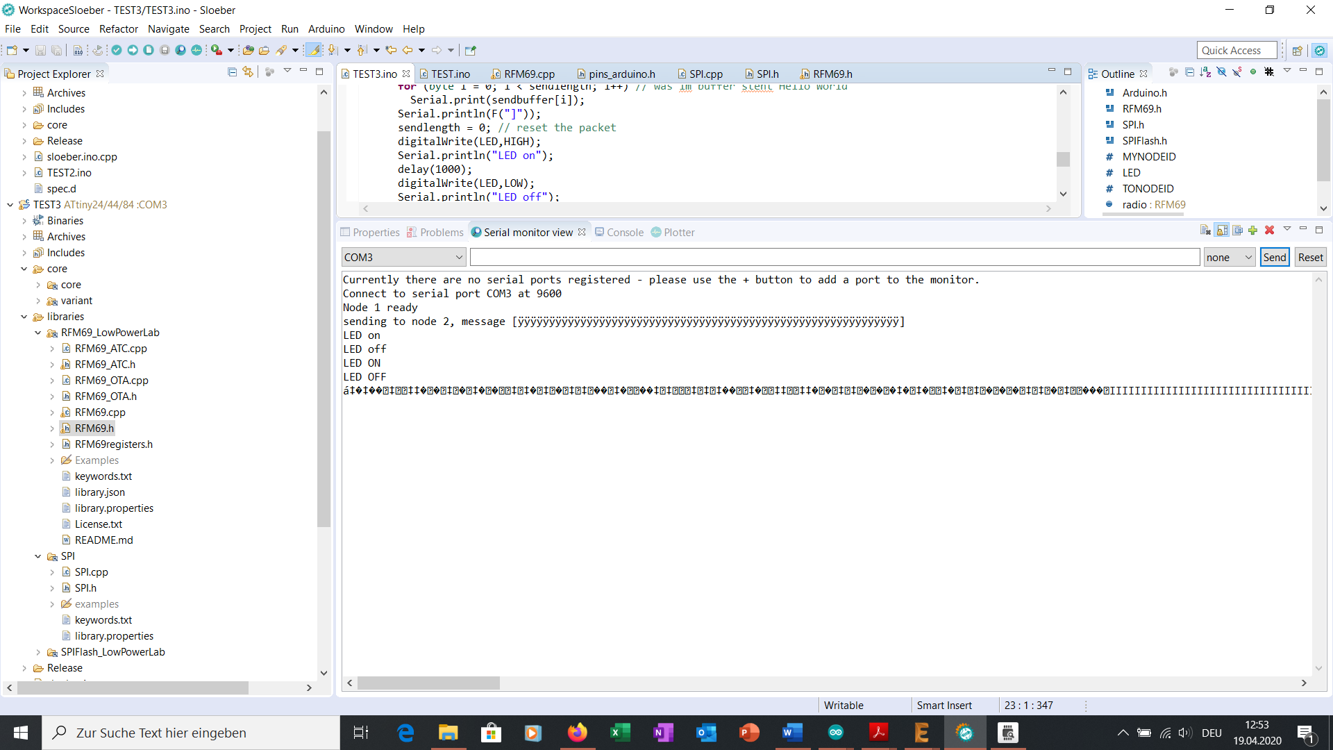

Ich habe jetzt mal die radio.send-Funktion in den Code eingebaut.
Beim Compilieren tritt kein Fehler auf. Aber sobald der Mikrocontroller
in der Loop an diese Stelle kommt, scheint er sich aufzuhängen und im
Serial-Monitor kommen ganz wirre Zeichen raus, die sich unendlich
fortsetzen (siehe Bild Sendefehler). Es ändert nichts, ob das RFM69
angeschlossen ist oder nicht. Weiß einer Rat?
Nach Anpassung des Codes konnte ich jetzt dafür sorgen, dass
zumindestens die Sendeschleife durchläuft und sich nicht aufhängt (siehe
Bild Sendefehler2).
Angepasster Code:
https://pastebin.com/WmssvknT
Jetzt auch die Aufnahmen vom LA der SPI-Leitungen bei Ausführung des
Codes
(siehe Bilder Großaufnhame LA, Feinaufnahme LA)
SOOOOOOOOOOOOOOOOOOOOOOOOOOOOOOOO, ENDLICH GESCHAFFT!!!! ES FUNKTIONIERT
MIT DEM ATTINY84 UND DEM rfm69!!!!!!!!!!!!!!!!!!!
VIIEEELEN VIELEN DANK HIER AN ALLE!!!!!!!!!!!!!!!!
