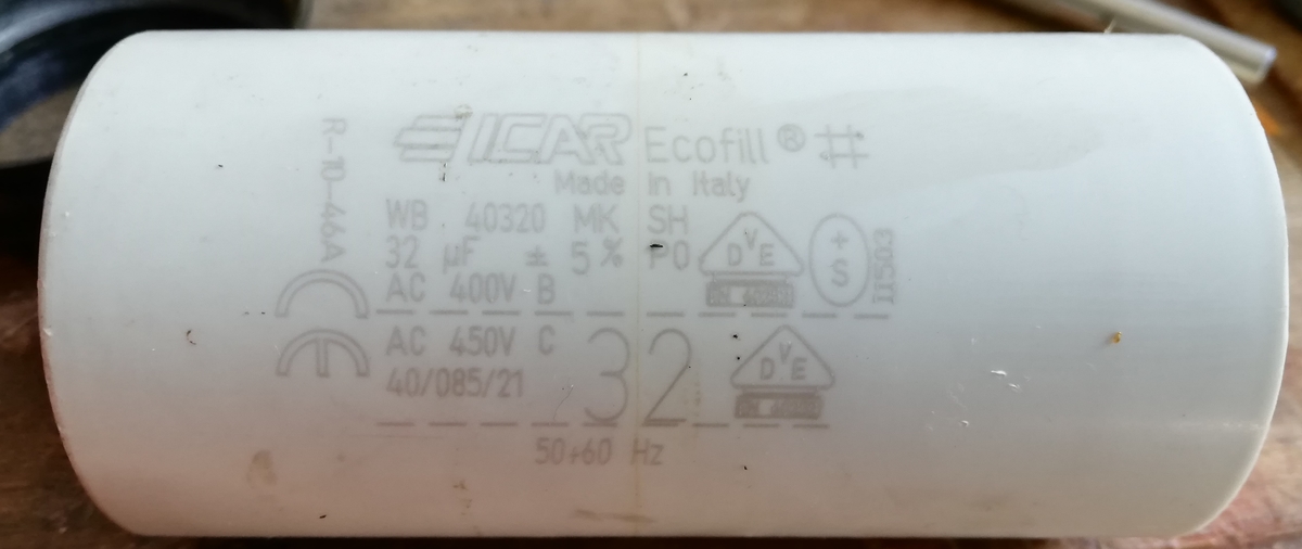

Hab hier gerade meinen Kärcher auseinandergebaut, weil die Leistung nachgelassen hat und der Einschalter nicht mehr funktionierte (ging nicht mehr aus). Der EIN-Schalter scheint zumindest nun ein- und ausschaltbar zu sein. Ob der irgendwie (hoher Widerstand der Kontakte) für den Leistungsverlust verantwortlich ist, weiß ich nicht. Bei der Gelegenheit hab ich mal die Kapazität des Betriebs-Kondensator durchgemessen: 27,92µF... Angegeben ist er mit 32µF +-5%, was mindestens 30,4µF entsprechen würde. Hab da keine Erfahrung, ob die 4,1µF (bzw. 2,5µF unter Toleranz) schon so einen Einfluss auf die Leistung haben könnten.
#6219050
Nein, die leistung lässt nur nach, wenn die Pumpe defekt ist oder das bypassventil undicht.
#6219061
Nur wenn kaputt!
#6219068
Timo N. schrieb: > (hoher Widerstand der Kontakte) Der Schalter würde deutlichst heiß werden und schmelzen. > Hab da keine Erfahrung, ob die 4,1µF (bzw. 2,5µF unter Toleranz) schon > so einen Einfluss auf die Leistung haben könnten. Nur ein klein wenig. Messbar, aber nicht bemerkbar.

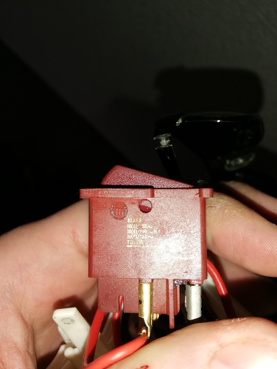

Weiß jemand woher ich so einen Taster bekomme (Ist kein Schalter). War im Kärcher verbaut, funktioniert aber nicht mehr zuverlässig. Bei Kärcher gibts nur den kompletten E-Kasten für 70€

Die sind auch als Taster gängig. Welches Einbaumaß hat er denn, und wieviel Pole?
Timo N. schrieb: > Weiß jemand woher ich so einen Taster bekomme (Ist kein Schalter). War > im Kärcher verbaut, funktioniert aber nicht mehr zuverlässig. Bei > Kärcher gibts nur den kompletten E-Kasten für 70€ Bis ein Neuer da ist, kann man den einfach zerlegen, Kontakte notdürftig putzen und wieder zusammenbasteln. Aber da hat es eine Feder drin, also nix für HB-Mänchen ;-)
hinz schrieb: > Die sind auch als Taster gängig. Welches Einbaumaß hat er denn, > und > wieviel Pole? 21,3 x 27mm , 2 Pole (aber komischerweise leitet einer dauerhaft. ist das normal?)

https://www.ebay.de/itm/Wipptaster-TASTER-OFF-ON-einbau-28-5-x21-15mm-Perfekt-als-Ersatz-fur-Rasenmaher/332824651228 > (aber komischerweise leitet einer dauerhaft. ist > das normal?) Kaum.

oszi40 schrieb: > Timo N. schrieb: >> für den Leistungsverlust verantwortlich ist, weiß ich nicht. > > Du hast 2 Baustellen: den Schalter und evtl. die Pumpe. Als ich meine > Pumpe vor der Verschrottung auseinandergenommen habe sah das > Metall-Innenleben wie das Wrack der Titanic nach Jahren aus. Bei mir nicht. Hab die Einzelteile mal in Citronensäure zur Entkalkung eingelegt. Innen sehe ich aber keine optischen Mängel. Das Einzige was ich nicht sehe, ob dieser kleine Druckschalter (der den Motor abschaltet) sich in seiner Führung noch bewegen kann. Das wäre noch eine mögliche Fehlerquelle. hinz schrieb: > Ebay-Artikel Nr. 332824651228 Danke

Timo N. schrieb: > Bei der Gelegenheit hab ich mal die Kapazität des Betriebs-Kondensator > durchgemessen: 27,92µF... > Angegeben ist er mit 32µF +-5%, was mindestens 30,4µF entsprechen würde. Wenn der Kondensator zu viel Kapazität verloren hat, wirkt sich das als erstes beim Anlaufen aus. Bei größeren Motoren gibt es daher Varianten mit einem größeren parallelen Kondensator, der dann abgeschaltet wird. Sofern die Meßwerte wirklich stimmen (es gibt auch welche die haben da eine Genauigkeit von +/- 10%) wurde ich folgendes empfehlen: Das obige entspräche einem Verlust von fast 15% der Nennkapazität. Bei 20% würde ich diesen demnächst wechseln. Bei 15% würde ich diesen auf eine Bestellliste bei Gelegenheit zu Beschaffen setzen, bzw. wenn ein Sonderangebot her ginge würde ich den mitkaufen.
