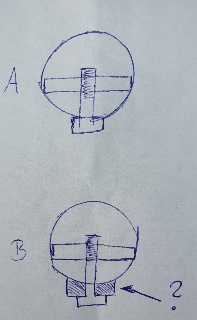

Für den Bau einer Wetterstation will ich ein Flachmaterial mit einem
Rohr verschrauben.
Gibt es so wie bei B skizziert da was fertiges zum beilegen um die
Anzugskraft der Schraube besser in das Rohr einzuleiten?
Danke für eure Hilfe

Für ein Einzelstück suchst Du ein möglichst dickwandiges Rohr, was sich
über das vorhanden schieben lässt. Aus diesem ein Stück rausschneiden,
eine Fläche dranfeilen und gut gewesen.
Falls Du über einen Bohrer verfügst, der dem Rohrdurchmesser entspricht:
Ein Stück Flachmaterial lochen und dort das Stützsegment heraus sägen.

mach eine Hülse / kleines Rohrstück oder mehrere Unterlegscheiben innen
über die Schraube ( als Distanzstück) - dann das Flachmaterial
anziehen -fertig

Und für außen reicht es, eine dicke Unterlegscheibe oder eine
nächstgrößere Mutter mit einer halbrund-Feile ein wenig einzufeilen.
Einfach 20s feilen, dranhalten, 3 Mal wiederholen bis es passt, danach
noch die Ränder bisschen aufhübschen.
Danke für die Anregungen zur Befestigung.
Ich habe in das Flachmaterial ein M5 Gewinde geschnitten und das dann
verschraubt.
Aussen dann die größere Mutter beigelegt und die vorher halbrund
angefeilt.
Schraube mit Gefühl angezogen und alles passt.
Das Rohr hat sich nicht verformt und alles ist stabil.
