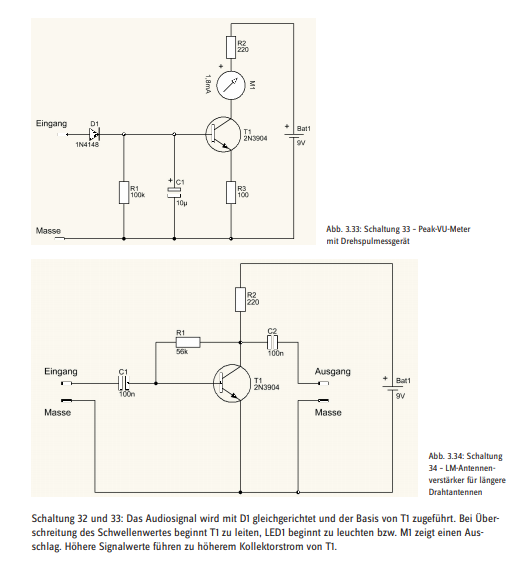

Hallo! Ich gebe zu, ich bin ein totaler Laie, was Elektronik betrifft; mein Sohn hat sich nun wegen Corona einen Bastel Elektronik Kasten (Makefactory 150387) gewünscht und ist brav am Werkeln. Jetzt ist er bei dieser Schaltung (Siehe Anhang) (Bild Copyright Makerfactory, Conrad, Franzis Verlag) angekommen. Bzw. die davor ist ähnlich, nur statt dem Drehspulmessgerät wird eine Diode angesteuert. Bitte 3.34 ignorieren, dass ist dann schon das nächste Experiment. Jetzt "klappt" das Experiment nicht, da das Messgerät nicht ausschlägt. Ich war jetzt der Meinung, dass, wenn ich den Eingang an ein Anschlusskabel einer Box einer Stereoanlage anlege, da doch ein Ausschlag zu sehen sein sollte. Aber anscheinend bin ich da zu naiv. Kann mir bitte jemand zu meinem Denkfehler helfen? Danke, und noch schöne Ostern! LG, Markus

Markus S. schrieb: > Jetzt "klappt" das Experiment nicht, da das Messgerät nicht ausschlägt. > Ich war jetzt der Meinung, dass, wenn ich den Eingang an ein > Anschlusskabel einer Box einer Stereoanlage anlege, da doch ein > Ausschlag zu sehen sein sollte. Dem ist auch so. Wenn es bei euch nicht so ist, dann solltest du alle Kontakte überprüfen, die Widerstandswerte kontrollieren und prüfen, ob der Transistor auch korrekt verschaltet ist. Vielleicht hilft uns ein Bild von eurem Aufbau?

Teste erst die Funktion der Schaltung mit einem 10k Widerstand vom Eingang auf die positive Vetsorgungsspannung. Da muesste sich der Zeiger bewegen.
HildeK schrieb: > Markus S. schrieb: >> Jetzt "klappt" das Experiment nicht, da das Messgerät nicht ausschlägt. >> Ich war jetzt der Meinung, dass, wenn ich den Eingang an ein >> Anschlusskabel einer Box einer Stereoanlage anlege, da doch ein >> Ausschlag zu sehen sein sollte. > > Dem ist auch so. Das hängt aber auch davon ab, wie laut der Verstärker "aufgedreht" wurde. Immerhin müssen die Flusspannungen von D1 und BE-Diode von T1 überschritten werden. Also erst ab etwa 1,5V Spitze könnte sich was tun.
Wenn die Box mit ausreichender Lautstärke arbeitet, müsste es gehen, die Leitung anzuzapfen und dieser Anzeige zuzuführen. Für volles Leuchten sind am Emitter des 2N3904 ca. 3V notwendig, an der Basis etwa 3,6V 3,6V Uss sind aber etwa 1,8V û oder etwa 1,2V eff. Das wären dann an einem 4-Ohm Lautsprecher etwa 250mW also deutliche Lautstärke. Natürlich müsste die LED richtig gepolt sein, ihre kathode an den Kollektor, die Anode an den 220 Ohm-Widstd. und die Diode ersetzt das Messgerät, wird nicht etwa in reihe zu diesem eingefügt.

Da fehlt noch ein Widerstand etwa 100R bis 1K vom Eingang nach Masse. Grund: Viele Verstärker haben einen Kondensator am Ausgang. Es ist auch möglich, dass die Eingangsspannung zu klein oder zu groß ist. Es gibt auch keinen Strombegrenzungswiderstand für die 1N4148. Die kann deshalb hochohmig geworden sein und ist kaputt. Ich hatte als Kind auch mal einen Elektronikbaukasten. Auch da hat man auf einen kindgerechten Strombegrenzungs- widerstand vor der Basis verzichtet. Ich hatte unbewusst die Transistoren gekillt und frustriert aufgegeben. Hätte nicht gedacht, dass die Elektronikbaukasten-Hersteller die Fehler aus den 1980ger Jahren immer noch pflegen. Dann hatte ich die Elektronenröhre kennen gelernt. Alles funktionierte auf Anhieb. Hatte also auch was gutes, dass der Halbleiterkram erstmal nicht lief. :-) LG old.

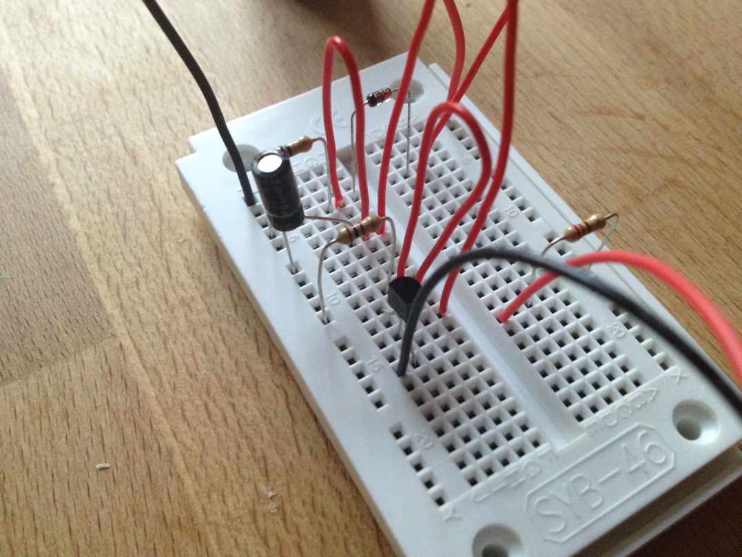

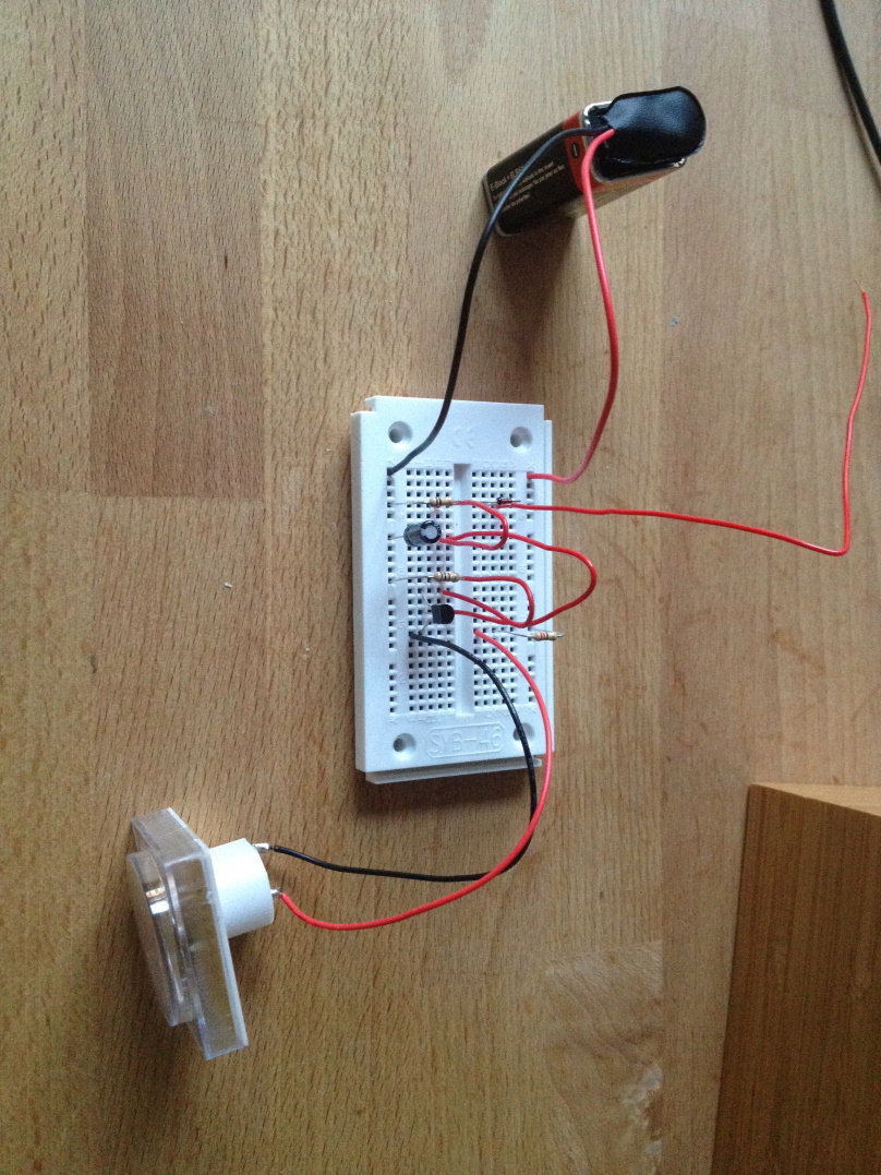

Hallo, vielen Dank für die vielen Antworten, anbei noch 3 Bilder vom aktuellen Aufbau. Ich habe die Boxen nur bedingt aufdrehen können, ist ja Ostersonntag. Ich habe dann auch noch den Kopfhörerausgang getestet, da konnte ich voll aufdrehen. Aber wiederum kein Ausschlag. Ich werde mir den Test mit dem 10k Widerstand morgen dann ansehen bzw. mal prüfen, ob in der Zwischenzeit der 1N4148 kaputt geworden ist. Danke, Markus

auf den ersten blick würde ich sagen emitter mit collector vertauscht

Ich würde Dir raten, Dich vom Instrument systematisch zum Eingang durchzuarbeiten. Also das Instrument über 4K7 (4700 Ohm) an die Batterie. Schlägt es voll aus? Welche Widerstandswerte hat der Kasten vorrätig? Dieter schrieb: > Da muesste sich der Zeiger > bewegen. Bewegen ist untertrieben. Da steht 1,8mA. LG old.

Markus S. schrieb: > anbei noch 3 Bilder vom aktuellen Aufbau. test schrieb: > auf den ersten blick würde ich sagen emitter mit collector vertauscht Ja genau. Der Transistor ist falsch herum gedreht.

Stefan ⛄ F. schrieb: > Ja genau. Der Transistor ist falsch herum gedreht. Dann hat der Transistor nur noch eine Verstärkung von 3 bis 10 oder die BE-Strecke bricht durch.

Ich war aber nicht "einwandfrei". Ein 100R vor der Basis direkt auf der Leiterplatte und ich hätte nie was mit Röhren gemacht. ;-) LG old. Stefan ⛄ F. schrieb: > Ja genau. Der Transistor ist falsch herum gedreht. Sicher? http://pdf.datasheetcatalog.com/datasheet/auk/2N3904.pdf Der ist umgekehrt belegt als ein BC547. Welcher Transistortyp liegt denn wirklich bei? LG old.

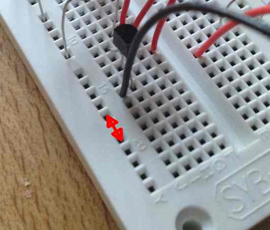

Viel simpler geht ja fast nich... Sicher dass da (roter Pfeil) auch wirklich Verbindung besteht?!

Teo D. schrieb: > Sicher dass da (roter Pfeil) auch > wirklich Verbindung besteht?! Wenn das Brett nicht defekt ist, dann ist das sicher. Ich kenne es nämlich. Natürlich nicht seins, das könnte defekt sein. Vermutlich liegt es aber eher an den drei anderen genannten Faktoren: - Transistor falsch herum - Widerstand am Eingang fehlt - Steuerspannung zu niedrig

Jens G. schrieb: > - Batterie leer ... Noch einer. Blanko Drehspulmesswerk! -> ~100µA für Vollausschlag -> Ein Fehler und es ist abgeraucht, verbogen, verklemmt.... .... Hmmm, ist Eure Glaskugel, innen auch größer als außen?!

Teo D. schrieb: > Blanko Drehspulmesswerk! Dieses mit einem 100k Widerstand in Reihe zur 9V Batterie testen? -> muss ausschlagen!

Nicht ohne uns O. schrieb: > Da fehlt noch ein Widerstand etwa 100R bis 1K vom Eingang nach Masse. > Grund: Viele Verstärker haben einen Kondensator am Ausgang. Dort dürften wohl noch die Lautsprecher angeschlossen sein, also kein wirkliches Problem. > Es gibt auch keinen Strombegrenzungswiderstand > für die 1N4148. Die kann deshalb hochohmig geworden sein > und ist kaputt. R2 wirkt strombegrenzend. In den Bildern des Aufbaues ist ein (loser) roter Draht für das Einganssignal zu erkennen. Dort brauchst du eine Zweidrahtverbindung zur Stereoanlage, wer weiss, womöglich war die Masse nicht angeschlossen?
#6220087
2 Cent schrieb: > R2 wirkt strombegrenzend. Muss natürlich R3 heissen. Die 10uF "Last" sollte eine 4148 auch ohne weitere Strombegrenzung aufpumpen können, wird ja wohl keine Diskothekenendstufe sein :D
