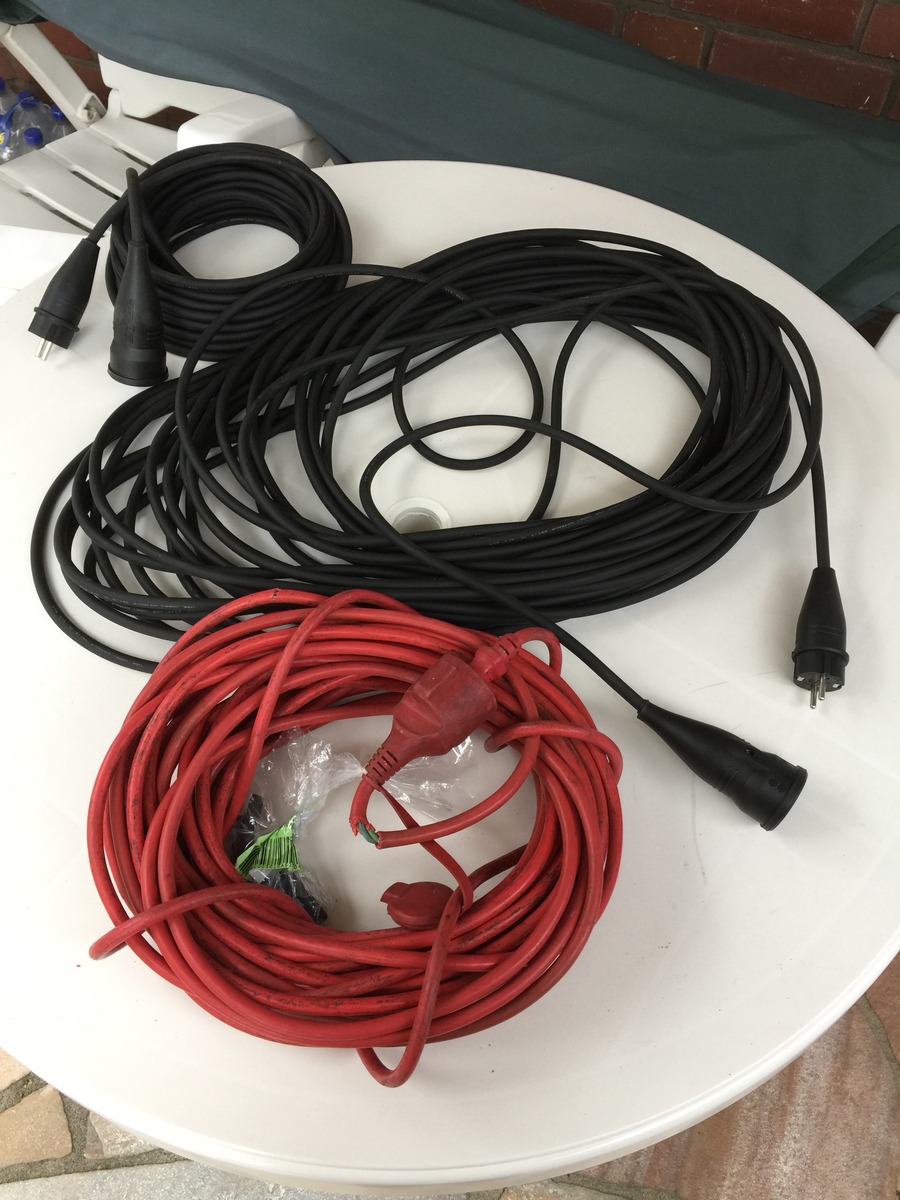

Liebe Forengemeinde, ich bräuchte einmal Euren Rat: Ich suche ein qualitativ gutes Kabel (ca. 25-30m) für meinen Rasenmäher. Mein aktuelles Aldi-Kabel löst sich in Wohlgefallen auf: Mantel durchgehend porös, eine Belastungsstelle ist bereits offen. Nach dieser Erfahrung würde ich gerne in ein qualitativ besseres Kabel investieren, woran ich die nächsten 20-30 Jahre Freude habe. Anforderungen? Hmmm: es wird in der Garage gelagert, sollte sich nicht am erstbesten Stein aufscheuern und sollte gut und einfach aufzurollen und hinter dem Mäher herzuziehen sein. Mehr fällt mir aktuell dazu nicht ein. Der Rasenmäher ist ein Feld-Wald-Wiesentyp. Bin für jede Empfehlung offen. Viele Grüße Igel1
H07BQ-F 3G1,5 gelb PUR-Leitung in gelb, im Rasen immer gut sichtbar, sehr flexibel und ewig haltbar (gegen die Messer im Mäher aber auch machtlos)

Die H07RN von Aldi waren auch bei mir nicht sehr haltbar. Das schon genannten H07BQ hat eine recht robuste und glatte Oberfläche. Noch deutlich robuster ist NSSHÖU-J. Aber schwer, nicht so leicht aufzurollen und nicht sehr gängig. Hier ein Händler: https://www.elektroversand-schmidt.de/index.php?cPath=23_2510_6752
@Harald A. und Jörg H.: Danke für Eure guten Tipps - als Nicht-Kabel-Profi wäre ich da niemals drauf gekommen! Nur eine Sache habe ich noch nicht verstanden: Bei dem von Jörg H. verlinkten Händler fand ich folgende Angaben:

Warum ratet Ihr mir beide zum H07BQ-Kabel, wenn laut diesen Angaben das H05BQ-Kabel den Spannungsanforderungen genügt? Sicherlich habt Ihr Gründe - die würden mich interessieren ... Und noch eine Frage: gibt es auch Händler, die einem diesen Kabeltyp direkt konfektionieren? (= Stecker und Buchse dranmachen) Oder Händler, die solche Kabel (in guter Qualität) als 30m-Verlängerungskabel fertig verkaufen? Viele Grüße Igel1
> Warum ratet Ihr mir beide zum H07BQ-Kabel, wenn laut diesen Angaben das > H05BQ-Kabel den Spannungsanforderungen genügt? Sicherlich habt Ihr > Gründe - die würden mich interessieren ... In der Tat würde aus Sicht der Spannungsfestigkeit hier H05 reichen. H07 ist aber wegen der mit der stärkeren Isolierung einhergehenden höheren mechanischen Robustheit sinnvoll. > Und noch eine Frage: gibt es auch Händler, die einem diesen Kabeltyp > direkt konfektionieren? (= Stecker und Buchse dranmachen) Oder Händler, > die solche Kabel (in guter Qualität) als 30m-Verlängerungskabel fertig > verkaufen? Schnell gesucht, keine persönlicher Erfahrung oder Präferenz: https://lecos-elektronik.de/starkstrom-verlaengerungskabel/baustellenkabel-h07bq-f/baustellen-verlaengerungskabel-3g1-5-230v-pur?number=10152.30 https://lecos-elektronik.de/starkstrom-verlaengerungskabel/baustellenkabel-h07bq-f/baustellen-verlaengerungskabel-3g2-5-230v-pur?number=10153.30

Hi Leute, puh - hätte nicht gedacht, dass man so viel Zeit mit der Wahl der richtigen Verlängerungsschnur verbringen kann ... Aber nach 20 Jahren Rasenmähen mit irgendwelchen in Reihe geschalteten Behelfskabeln, von denen sich eines gerade in Wohlgefallen auflöst, war ich es nun endgültig leid. Dank Eurer Hilfe habe ich unter dem Link von Jörg H. nun eine 50m - Rolle vom Typ H07RN-F 3G1,5 erstanden. Eigentlich brauche ich nur 35m, aber 50m waren kaum teurer und so werden es halt 2 Kabel werden - ein zusätzliches 15m-Kabel wird mir sicherlich nicht schaden. Fertig vorkonfektionierte 35m-Kabel habe ich leider nicht gefunden bzw. dort, wo ich welche gefunden habe, war ich mir bei der Qualität unsicher. Na ja - die Stecker/Kupplung werde ich auch noch irgendwie dranbekommen. Dumm ist nur, dass ich nix zum Crimpen habe und zusätzlich vergessen habe, Adernendhülsen mitzubestellen (wurde neulich von der besseren Hälfte zum Aufräumen verdonnert - seitdem finde ich hier nichts mehr wieder). Kurzum: ich würde mich über einen weiteren Tipp von Euch freuen: wo gibt es passable Crimpzangen für Gelegenheitscrimper samt Adernhülsensortiment? Muss keine Profiqualität sein, sollte aber auch kein völliger Schrott sein, der ja durchaus gefährlich werden kann. Hättet Ihr da noch einen Tipp für mich? Was haltet Ihr von dem hier: https://www.elektroversand-schmidt.de/product_info.php?cPath=23_2450_2454&products_id=9427 Viele Grüße Igel1

Wollte nur rückmelden: Kabel ist angekommen und ich habe es inzwischen schon "besohlt" mit Stecker und Klinke. Alles bestens - Danke nochmals für Eure Tipps! Viele Grüße Igel1 PS: das rote Kabel auf dem Bild ist dasjenige, welches durch die beiden neu konfektionierten schwarzen Kabel ersetzt wird.
