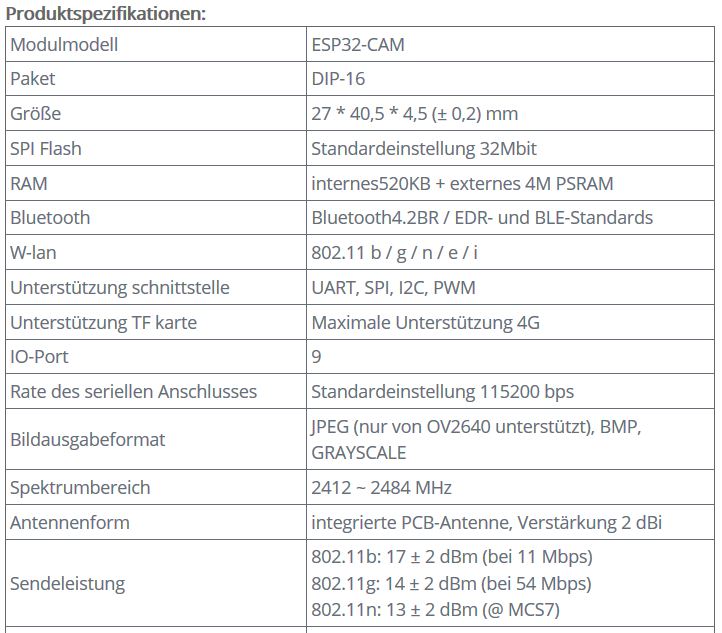

Gib mal einen Link zu dem ESP32-Cam-Modul, das Du meinst, ich vermute
mal sowas?
https://www.ebay.de/itm/273800768420

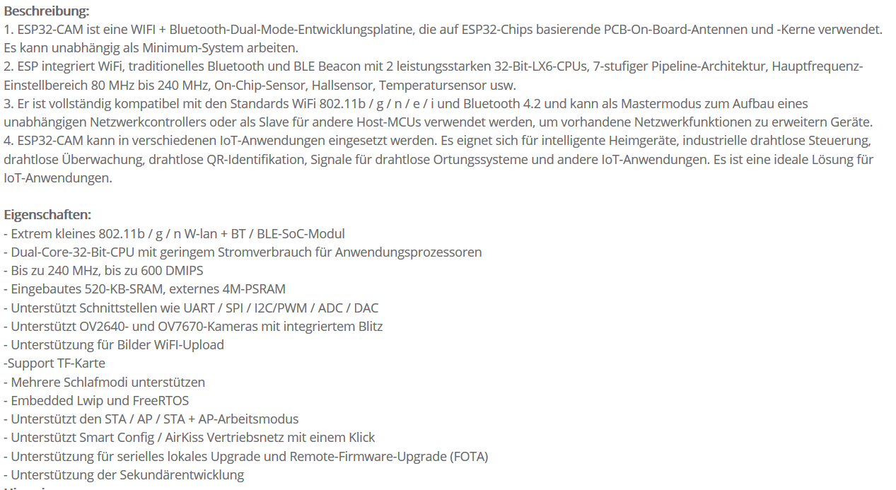

von Sven S. (boldie)
Also ESP32 kann man auch mit der Arduino IDE programmieren, vielleicht
meintest du das? Wenn es die Cam ist, die ich kenne, dann ist auf dem
Board bereits ein ESP32 aufgelötet und den kann man programmieren.
Zum programmieren benötigt man da einen Serial / USB Wandler, das ist
einfacher, als ein anderes Arduino Board zu nehmen.
