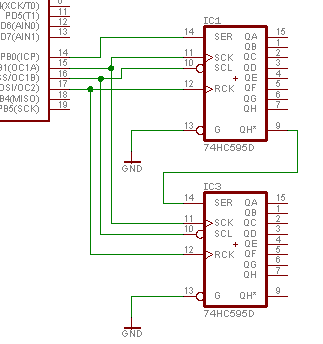

Ich versuche eine LED-Uhr zu bauen und selber in Assembler zu
programmieren.
Das bisherige Programm für die Stunden und Minutenanzeige läuft soweit
und
wird Hardwaremäßig (LED's) richtig dargestellt
Ich verwende als µC = ATmega8 im DIL-Gehäuse - Sprache: Assembler
Nun würde ich gern die Sekunden über einen LED-Kreis anzeigen lassen.
Hierzu möchte ich das Schieberegister 74HC595 verwenden, und da nehmen
meine Probleme ihren Lauf. Ich schaffe es nicht, mit jeder Sekunde eine
weitere einzelne LED einzuschalten (erst1, dann 2, dann 3, dann 4.....)
Zu Testzwecken habe ich ersteinmal nur zwei 74HC595 in Betrieb und die
Sekunden auf 12 reduziert (schnellerer Durchlauf zum testen)
Die 8 LED's am SR zählen auch bis 12 und werden dann gelöscht und
das Spiel beginnt von vorne (allerdings wird alles binär angezeigt 1100)
Parallel zum SR1 läuft auch mit 1 Sekunde Verzögerung das SR2 an und
zeigt
die selben Werte wie SR1 minus1 an.
Ich wollte aber dass alle 8 LED's im SR1 leuchten und nach weiteren 4
LED's
im SR2 die Kette gelöscht wird und dann von vorn beginnt.
Das würde ich dann auf 8 SR ausweiten wollen

Kann mir hier jemand Hilfestellung leisten, dass ich das für mich
verständlich umsetzen kann?

Welchen Sinn sollte es haben, den Wert von sekunden in die
Schieberegister zu übertragen?
  Pro Sekunde, d.h. einmal in der ISR, wird eine '1' rausgeschoben (und
mit RCK alles übernommen); zum Minutenbeginn ein Impuls auf NLS.
Wobei, wie schon am 9. geschrieben, die Verdrahtung von NLS eingespart
werden könnte, indem man eben zum Minutenbeginn 12 bzw. 60 mal '0'
rausschiebt, das geht schnell genug.

von Peter (Gast)
Hallo Herr Landolt,
das ist wohl eher unglücklich gelaufen, aber da seit dem 09.04 keine
einzige weitere Reaktion erfolgte ging ich davon aus, dass das Problem
von mir nicht richtig geschildert wurde und so entschloss ich mich dies
in einem neuen Thread zu posten. War wohl nicht besonders klug von mir.
So ist z.B. der NLS Anschluss ja funktionsfähig und muss nicht durch
60 '0'en ersetzt werden.
Auch der von Ihnen geschilderte Vorgang:
Minutenbeginn: SER: 1, Schiebetakt (SCK: 0-1-0), Übernahme (RCK: 0-1-0)
jede Sekunde:  SER: 0, Schiebetakt, Übernahme
ist nicht das Problem, sondern eher die Frage woher nehme ich die
erste '1' ganz am Anfang und dann die '0', welches Register? Es soll ja
immer NUR eine'1' geschoben werden, aber in der Schieberoutine wird doch
durch 'rol' das Register verändert. Das durchschieben in der Kaskade
erfolgt ja durch die parallel geschalteten PIN 10 , 11 und 12, da muss
man doch nur das
erste SR mit einer '1' ansprechen der Rest wird ja durch SCK geschoben.
Die Funktion des SR ist eigentlich klar, nur eben nicht wie man in
jeder Sekunde eine '1' hinterher schiebt, also bevor man schiebt, das
temp1 entsprechend setzt.

> ... woher nehme ich ...
Nirgendwoher, bzw. aus dem Zeitablauf:
Beim Leuchtpunkt zum Minutenbeginn eine '1', danach nur noch '0'.
Beim Leuchtband nur '1'.
Wobei beim Leuchtband wegstabenverbuchslers Frage nach der
Stromversorgung zu beachten ist! Auch optisch halte ich den Leuchtpunkt
für angenehmer.

Der Schaltplan ist der aus dem Tutorial, die PIN Belegung:
.equ RCK  = 2 ;Speichertakt PIN 12 am 74595 und                    PIN 16 am ATmega8
.equ SCK  = 5 ;Schiebetakt SHIFT CLOCK PIN 11 am 74595             PIN 19 am ATmega8
.equ SIN  = 3 ;Serieller Dateneingang PIN 14 am 74595              PIN 17 am ATmega8
.equ NLS  = 0 ;Reset Funktion PIN 10 vom 595 -0-1 Impuls = Reset  PIN 14 am ATmega8

Dein eigentlicher Fehler war (falls das nicht klar wurde), dass du die
Zahlen als Byte ins Schieberegister geschoben hast.
        binär       dezimal
Zahl    falsch      richtig
0       00000000    00000000
1       00000001    00000001
2       00000010    00000011
3       00000011    00000111
4       00000100    00001111
5       00000101    00011111
6       00000110    00111111
7       00000111    01111111
8       00001000    11111111
Die Umwandlung vom Binärformat ins Dezimalformat fehlt bei dir.

Stefan ⛄ F. schrieb:
> Das ist nur ein Fragment von einem Schaltplan. Ich habe keine Lust,
> meine Freizeit für Faulenzer einzusetzen.
Was würde denn noch fehlen? Aus der ISR wird in die Schieberoutine
gesprungen und dort habe ich nur die 74HC595 an den PortB vom ATmega8
mit vier
Leitungen verbunden.
RCK  = PB2 ;Speichertakt PIN 12 am 74595 und                    PIN 16 am ATmega8
SCK  = PB5 ;Schiebetakt SHIFT CLOCK PIN 11 am 74595             PIN 19 am ATmega8
SIN  = PB3 ;Serieller Dateneingang PIN 14 am 74595              PIN 17 am ATmega8
NLS  = PB0 ;Reset Funktion PIN 10 vom 595 -0-1 Impuls = Reset  PIN 14 am ATmega8

von Stefan F. (Gast)
Vergiss es, das führt in die falsche Richtung.
Zu einem vollständigen Schaltplan würde die Stromversorgung, die
Beschaltung der Takt- und Reset-Pins und die LEDs natürlich auch
gehören. Das brauchen wir jetzt nicht. Aber wenn du deine Anfragen
vollständig schreibst, machen auch viel mehr fachkundige Leute mit. Mit
schlampig hingesauten Anfragen lockst du eher die Laberköppe an, wie
mich.

Ich möchte mich bei allen Beteiligten für die erbrachte Geduld bedanken.
Mein Fehler war es, dass ich immer die Schieberoutine angesprochen habe
in der immer ein ganzes Byte bearbeitet wurde. Auf die Idee die
einzelnen
Befehle der Schiebetechnik aufzurufen bin ich nicht gekommen.
meine Lösung:
     sbi  Schiebe_Port, SIN
     sbi  SCHIEBE_PORT, SCK
     cbi  SCHIEBE_PORT, SCK
     rcall SchiebeOut
     inc   sekunden
     cpi   sekunden, 60
     brne  endisr
     clr   sekunden
     cbi   SCHIEBE_PORT, NLS
     rcall SchiebeOut
     sbi   SCHIEBE_PORT, NLS
Das hat mich jetzt 4 Tage gekostet. Gut, dass man sowieso daheim bleiben
muss.
Nochmals vielen Dank
