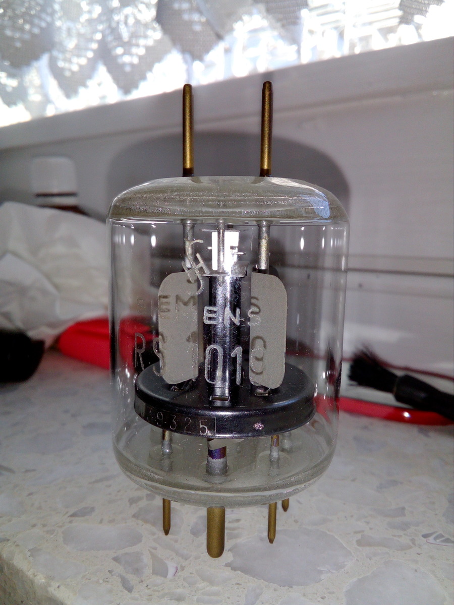

Vom Osterhasen diese Röhre bekommen. Unten gibt's eine Septar Fassung.
Aber wie schließe ich die Anoden an. Mit Krokodilklemmen ist doch doof!
Gibt es eine Bestellbezeichnung?
Durchmesser mit Schieblehre messen. Dann versilberten Cu-Draht 0,5-1,0mm
um einen Bohrer mit ebendem Durchmesser wickeln. Fertig ist der
Anodenanschluß.
von Marek N. (Gast)
Laut Datenblatt[1] haben die Anoden-Stifte einen Durchmesser von 2mm.
Bei Jan[2] gibt es den Anodenkontakt "FAS207" für GU29 etc. mit 1,5 mm.
Bei dem Preis könnte man es drauf ankommen lassen, ob es auch auf 2
mm-Stifte passt.
[1] https://frank.pocnet.net/sheets/190/r/RS1019.pdf
[2] https://www.die-wuestens.de/dindex.htm?/fassungen.htm

Die Anoden von solchen Senderöhren wurden meist mit Kühlklammern
kontaktiert, um unzulässige Temperaturen an der Glasdurchführung zu
vermeiden. Bei Valvo hatten diese Kühlklemmen für die QQE03/20 die
Bestellnr. 40623.
Wenn du aber nur sehen willst, wie die Heizung glüht, brauchst du nur
12,6V 0,65A an die beiden benachbarten und mit f  bezeichneten Pins
anzulegen.
...oder diese beiden Pins miteinander verbinden und eine Heizspannung
von 6,3V 1,3A zwischen fm und diese beiden Pins zu legen.

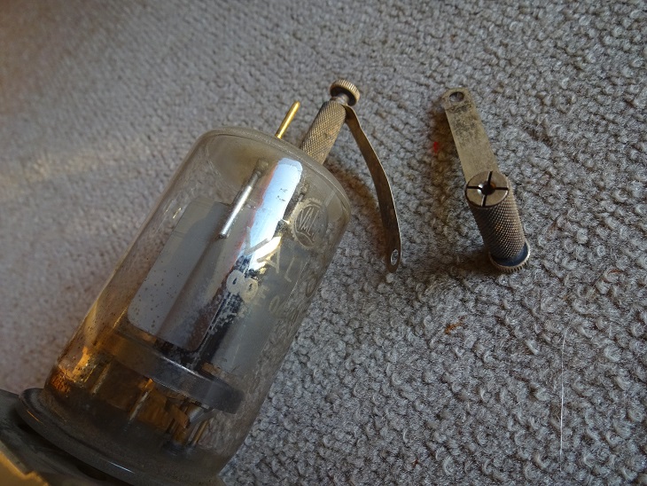

Hier noch ein Bild von der QQE03/20 mit den Anodenklemmen.
https://www.surplus-elektronik.de/images/product_images/popup_images/966_0.JPG
(Nr. 966)
von G. O. (aminox86)
So sehen echte, deutsche Anodenklemmen aus :-). Messing
versilbert,Spannzangenbefestigung. Alles andere ist billiger,
lebensgefährlicher Schrott!
