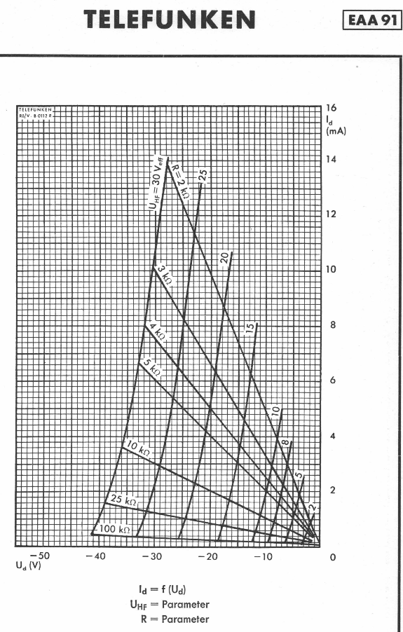

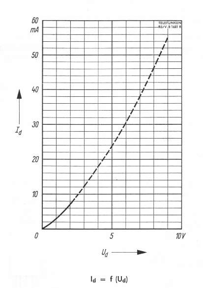

Günter R. schrieb:> Angesichts der Durchlasskennlinien schon recht erheiternder Versuch zur> möglichst schnellen Verheizung (pun intended) von 9-V-Blöcken.
Super danke. Ich hab jetzt verstanden, warum das nicht geht

Die EAA91 ist aber eher als Gleichrichter für Kleinsignale gedacht
(deswegen gibt es auch eine Abschirmung der beiden Hälften). Fürs nahm
man eher sowas wie EZ81, die konnten immerhin 150mA. Dann kannst Du
immerhin in nur einer (langen) Nacht laden.

Noch ein Hinweis: die Sättigungsspannung von Röhrendioden kann durchaus
