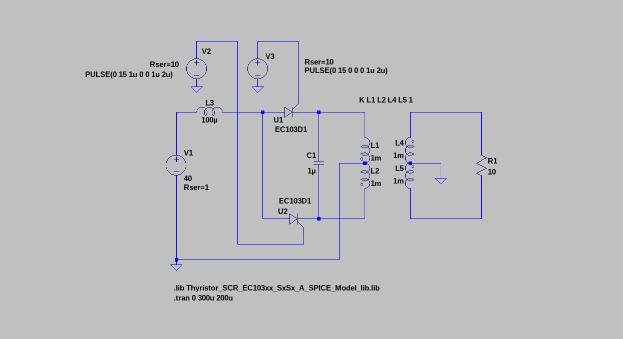

ich wollte diese Schaltung in LTSpice simulieren:
https://3.bp.blogspot.com/-aDaheyhgUeY/V4KEc3jym1I/AAAAAAAADEk/IEFywbTiy_4csigNK5IVBqbn62cvRKH2ACKgB/s1600/Untitled%2Bpicture78.png
bin aber offensichtlich zu doof dazu.
Kann mir jemand helfen? Angehängt habe ich einen Screenshot der
Schaltung, sowie für diejenigen, die es in Spice selbst ausprobieren
können und wollen, die Schaltung (.asc) plus verwendetem Thyristor
Modell (.lib).

Was macht deine Simulation den? Und was nicht?
Meiner Meinung nach sollte die Gate Ansteuerungsspannungsquellen nicht
mit Masse sondern mit der jeweiligen Kathode verbunden sein. Und noch
einen Strombegrenzungswiderstand mit in Reihe.

Naja es macht etwas.
Jochen Kummer schrieb:
> Und was nicht?
Ich hatte mir erhofft, so wie es wohl Im Sinne der Schaltung war,
Ausgangsseitig je nach Wicklungsverhältnis (In diesem Falle
Induktivitätsverhältnis?) eine mit ein paar Ampere belastbare
Wechselspannung zu bekommen. So ähnlich macht es das ja auch, allerdings
kriege ich auch nach viel herumprobieren mit den Werten des Kondensators
und der Primär- und Sekundär-Induktivität keine Spannung über einigen
Millivolt, und keinen Strom höher als ein paar Mikroampere.
Jetzt ist meine Frage:
Ist durch ändern der Werte das erwünschte Ergebnis erreichbar, oder ist
die Schaltung dafür falsch aufgebaut?

Für mich sieht das aus, wie eine Schaltung mit eingebautem Hang zum
Selbstmord.
Abgesehen davon: Ist das so klug, hier Thyristoren einzusetzen? Die
haben doch mehr als 1V Verlust!

Ich habe hier kein LTSPICE am laufen. Aber die Werte der
Puls-Spanungsquellen kommen mir Spannisch vor. Thyristoren sind recht
träge Gesellen, bei den Ansteuerzeiten eher was mit m Sekunden, statt
u.s.

Sehr schade, weil Hochleistungs-Thyristoren so günstig zu bekommen sind.
Habe hier zum Beispiel ein 400A Thyristormodul, für 4€ auf Ebay
geschossen.
Hatte gehofft so recht günstig mit ordentlichen Strömen experimentieren
zu können.
Ich versuche es mal mit anderen Zeiten, allerdings wenn die Frequenz zu
weit runter geht, wäre mir das Trafovolumen auch ein bisschen groß,
sollte jetzt keine 50kG wiegen der Aufbau.
