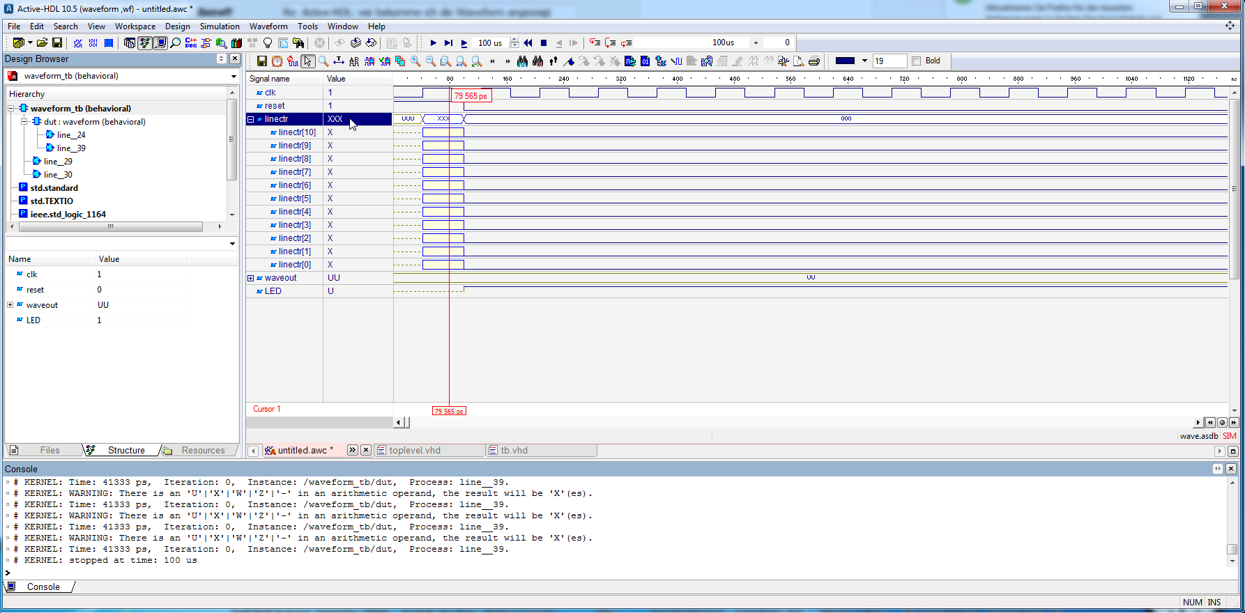

Mache gerade ein paar erste Schritte mit FPGAs. Habe mir ein
Lattice-Demoboard beschafft. Das funktioniert soweit (wenngleich der
Linux-Support leider lausig ist: Active-HDL gibt's gleich nur für
Windows, und der Programmer, ein simpler FT2232, wird zwar von Linux
erkannt, aber nicht vom Programming Tool). Die erste blinkende LED ist
geschafft, nun möchte ich gern mal paar Schritte mehr machen und dabei
auch was simulieren.

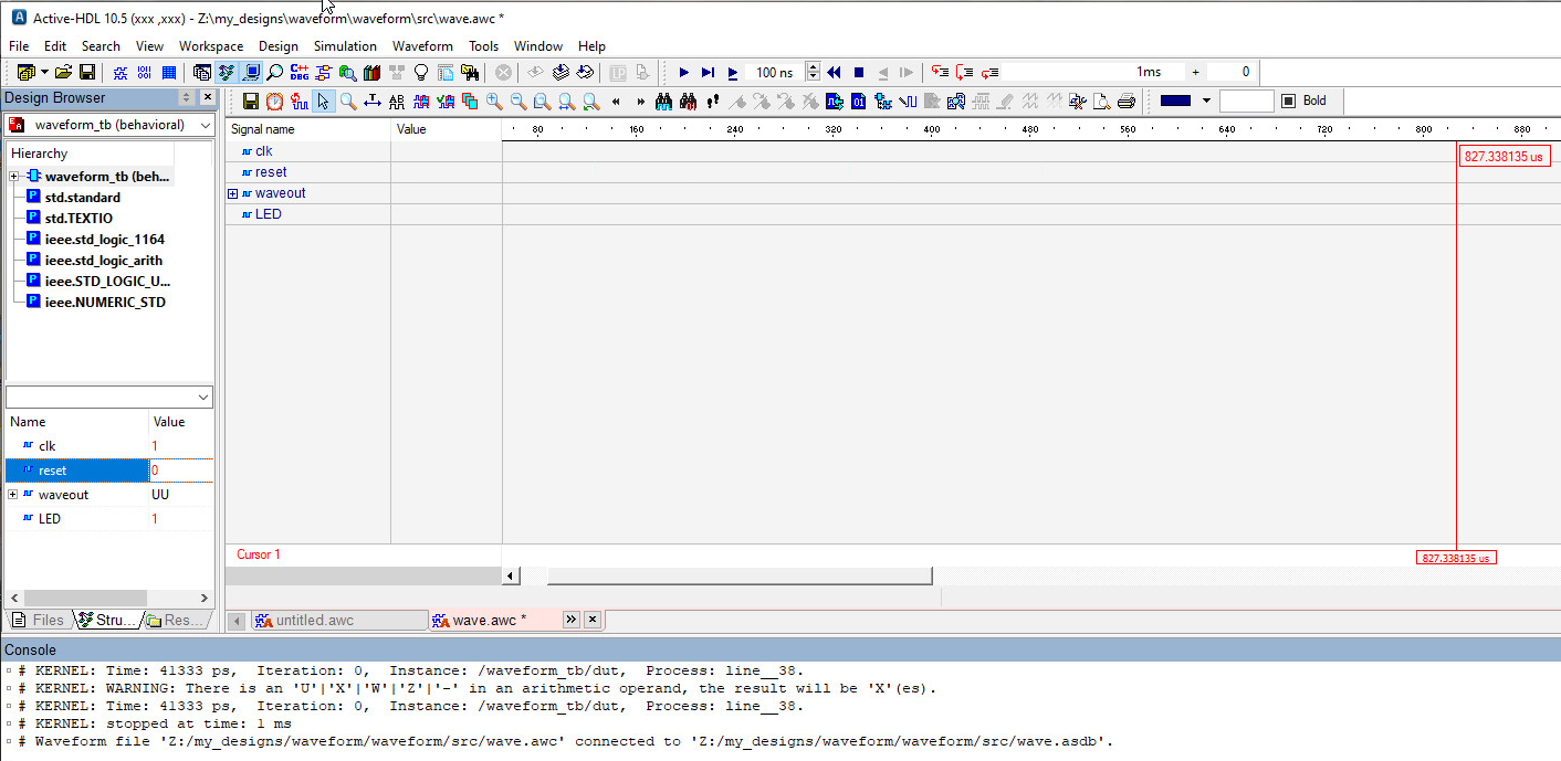

Das funktioniert soweit, wenn ich die Simulation mit dem "Simulation
Wizard" im Lattice Radiant starte. Wenn ich dagegen im Aldec selbst
nochmal was simuliere, bekomme ich im Waveform-Viewer irgendwie nichts
mehr angezeigt. Die Simulation selbst ist gelaufen (mit "Run to" ... "1
ms" – man sieht in den Meldungen, dass der Simulator die Millisekunde
abgearbeitet hat).
Wie zum Geier™ bekomme ich die Waveforms da angezeigt?

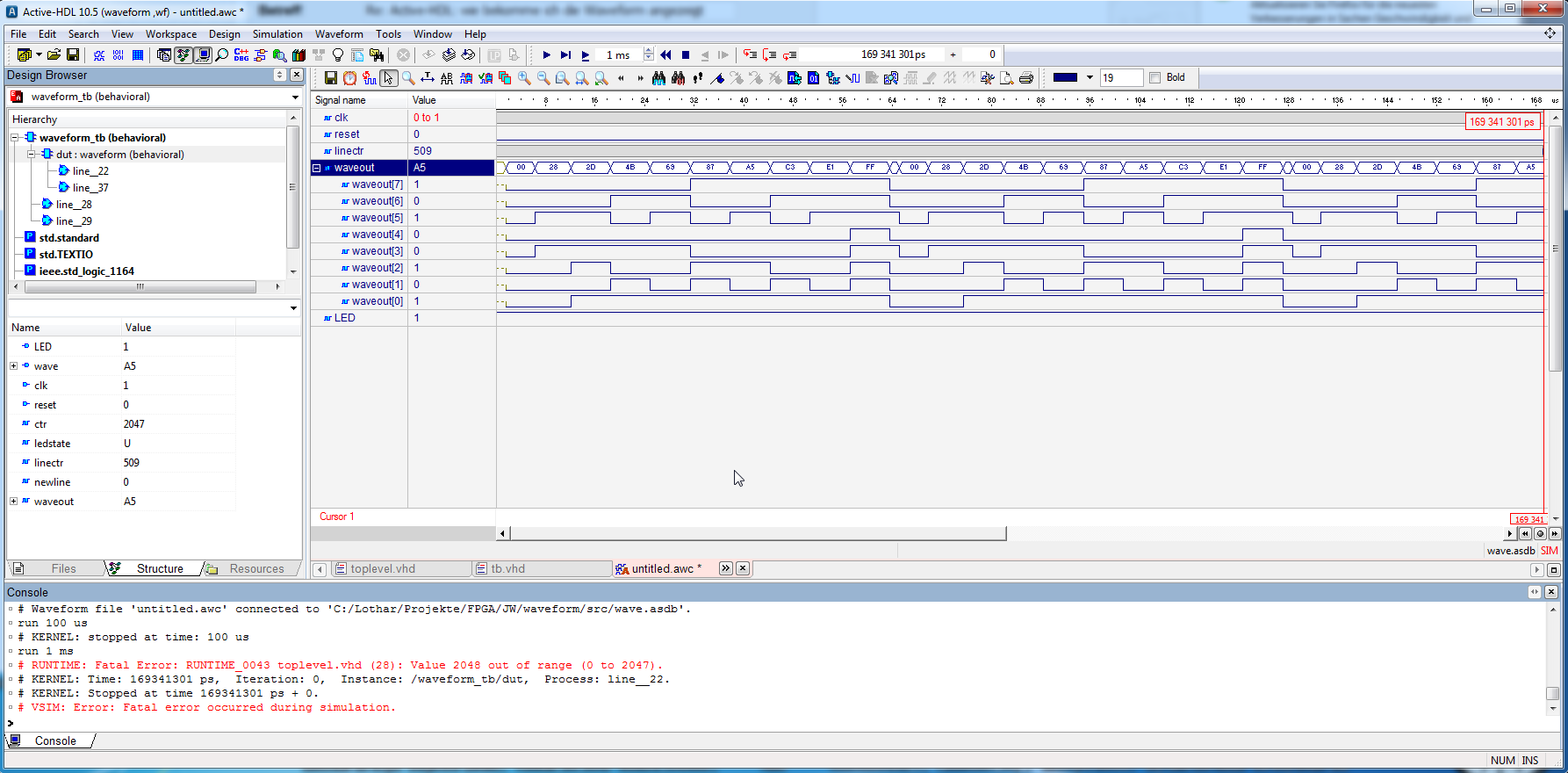

Danach noch muss noch die Resetpolarität angepasst werden und dann tut
sich schon was.
Beim Compilieren darauf achten, dass die Testbench als "Top-Level"
gesetzt ist.

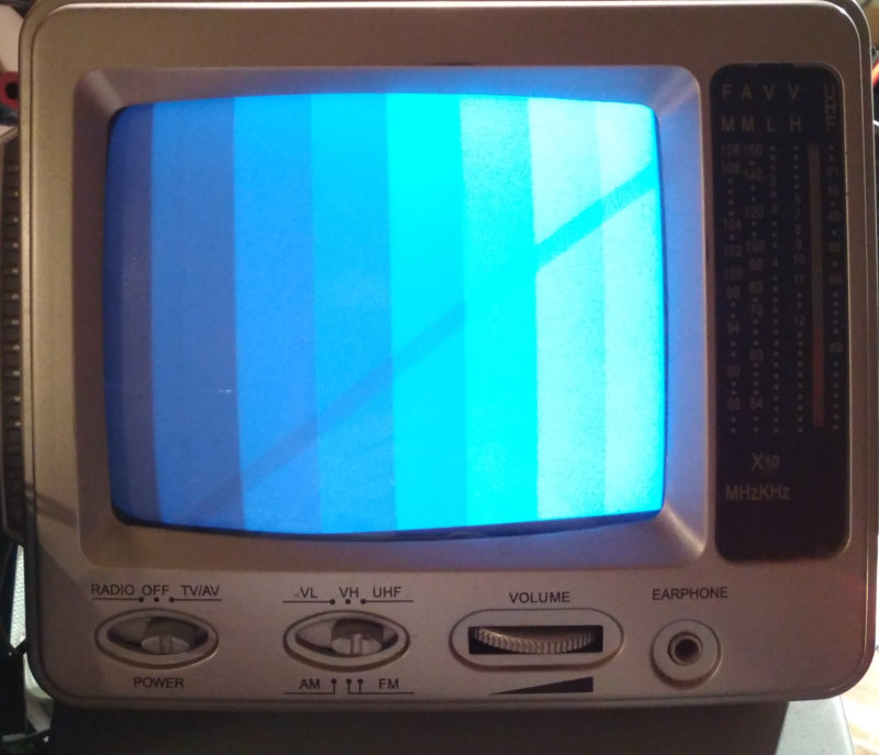

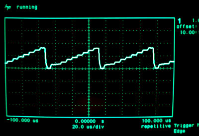

Das war jetzt auch eher ein Anfang. Um eine etwas sinnvollere Anwendung
als den LED-Blinker zu haben (der natürlich trotzdem noch schön im
Sekundenrhythmus blinkt, damit man "was sieht" ;-), wollte ich mir mal
ein BAS-Signal vornehmen. Damit man am Ende auch tatsächlich was sehen
kann, ist da nun sowas wie eine Grautreppe. Da die 8 Graustufen
gleichmäßig verteilt sind, kann man da vermutlich auch viel mehr durch
den VHDL-Compiler rechnen lassen, statt sich die 8 Teile vorab mit der
Hand auszurechnen.
Es kommt am DAC auch sowas wie eine Treppe raus, aber sie entspricht
nicht den Erwartungen (und jetzt auch nicht der Simulation), insofern
muss ich wohl meine Pin-Zuweisungen nochmal verifizieren.

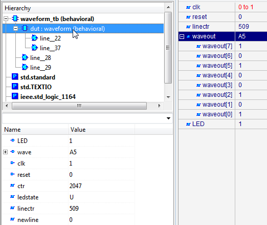

Insgesamt habe die Funktionsweise von Simulator und Waveform-Display
irgendwie ganz anders erwartet. Ich dachte, man simuliert da was, und
danach kann man sich die Signale auswählen, die man angezeigt bekommen
möchte. Bzw., wenn man sie früher schon mal gewählt hatte, werden sie
bei einer neuen Simulation automatisch wieder da aufgenommen.

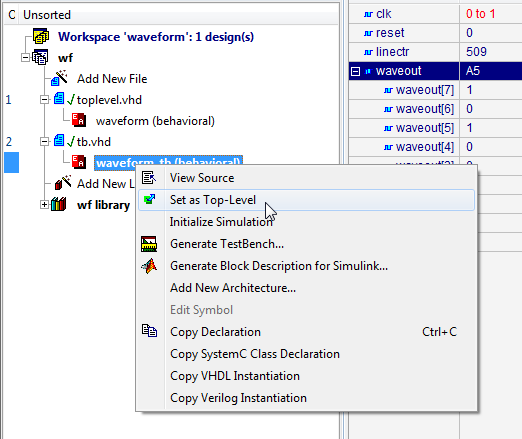

Wie ich nun tatsächlich etwas sehe: Toplevel festlegen, "Initialize
simulation". Ab da sind die Signale links unten (Structure view) nicht
mehr "Unavailable", und man kann sie in die Waveform-Anzeige ziehen.
Danach dann "Run to". Etwas verwirrend für mich, dass man während der
Simulation rein gar nichts sieht. Ich hätte erwartet, dass die
Waveform-Anzeige zumindest gelegentlich mal aktualisiert wird, oder man
sonst irgendwie in der Console eine Fortschrittsanzeige in Form einer
mitlaufenden Simulationszeit hat.
So sehe ich nun zumindest überhaupt was, danke! Habe auch schon einen
Bug entdeckt: nach der Simulation von 1,01 s ging der LED-Ausgang auf
"U", weil der interne ledstate zwar getoggelt wird, aber nie
initialisiert worden ist. Klar, in der Realität blinkt die LED natürlich
:), denn das Flipflop kann nicht "U" sein.

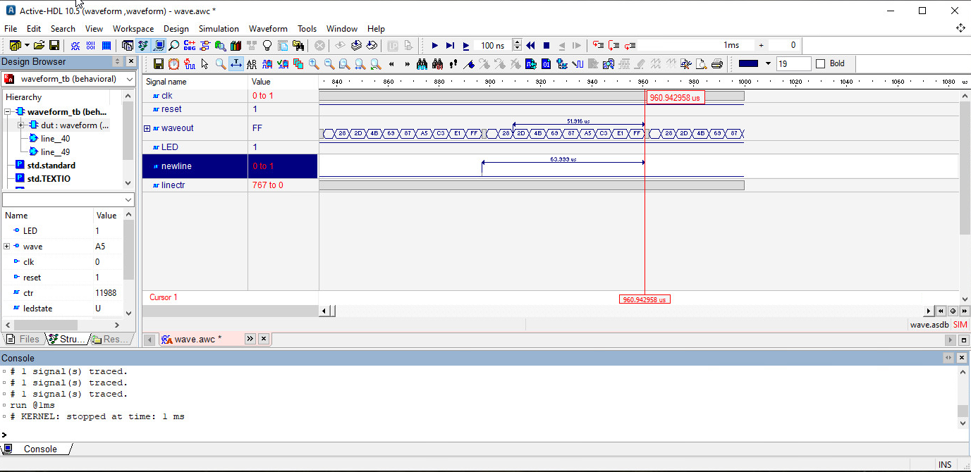

OK, nachdem es sich nun simulieren lässt, stimmt auch die Ausgabe. ;-)
Eine Frage habe ich nun doch noch speziell zum Simulator: wenn ich bei
oben gezeigtem Bild "Export Waveform" als VCD mache und "All signals"
wähle – warum bekomme ich dann immer nur dut:newline im VCD-File?
Wollte mir das gern mal im GTKwave ansehen …
Ah falsch verstanden. waveform_tb enthält LED, clk und reset im Export,
dut ist dagegen ein Submodule davon und enthält newline.
Aber: "waveout" bekomme ich irgendwie nicht in den Export rein.
So, nun erstmal wieder Homeoffice …

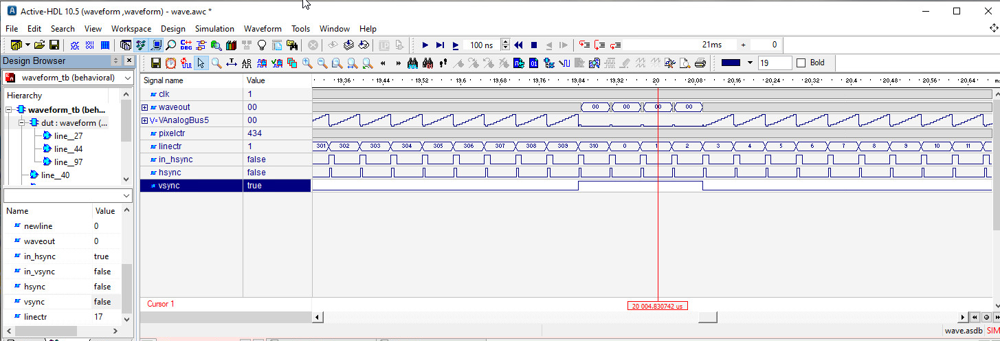

Anyway, habe mit der Generierung eines rudimentären Fernsehsignals
bisschen weiter gebastelt. Jetzt ist da ganz viel integer drin, Vektoren
werden dann erst bei der Ausgabe draus gemacht. Simulation sieht auch
schlüssig aus.
Weitere Kritik willkommen. ;-)

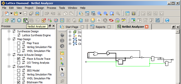

Ich empfehle auch, gerade in der Anfangsphase, mal zu schauen, was der
Synthesizer vom Code verstanden hat. Bei Diamond geht das mit dem
Netlist Analyzer.

Und was macht die Hardware daus? Synchronisiert sich der Bildschirm
schon?
> Netlist Analyzer.
Ja, habe ich im Blick, hatte mir Lothar schon mal empfohlen.

Ich denke, dass man das durchgehen lassen kann. ;-)
Musste erst noch einen Impedanzwandler hinter meinen recht hochohmigen
R-2R-DAC setzen, um damit einen Video-Eingang anzusteuern.
