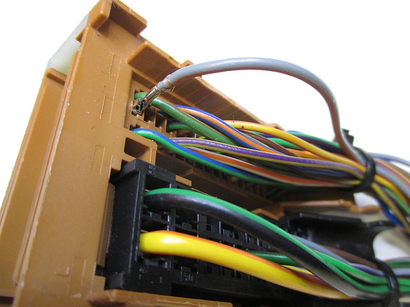

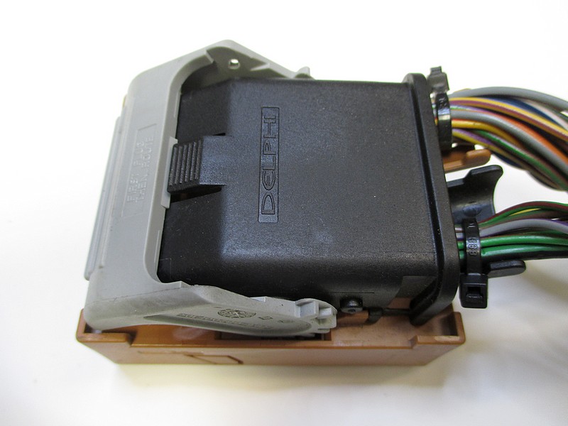

Ich suche Hersteller und Typ von diesem Steckverbinder. Es steht dick
und fett "Delphi" oben auf der Kappe, aber da finde ich diesen Typ
nicht. Der dient in einem Ford Mondeo MK4 zum Anschluß des BCM (hat drei
Stück davon, in blau, grün und braun).
Kurioserweise sind die Terminal-Pins von "Tyco". Aber auch da finde ich
diesen Stecker nicht. AMP hab ich auch schon versucht.

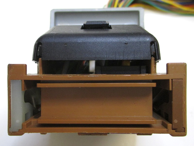

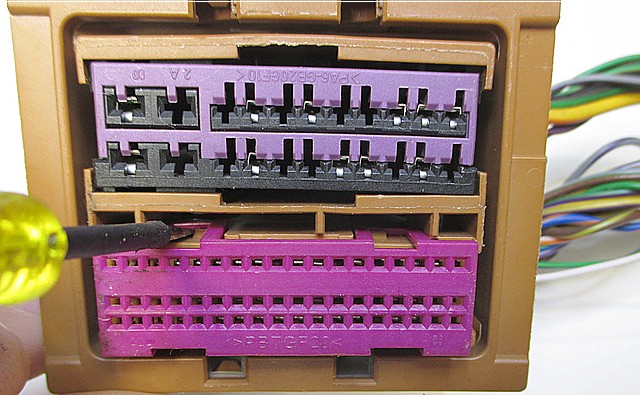

Ich denke mal das man ihn so wie abgebildet auch nicht direkt findet,
weil es ein Modulsystem ist. Die unteren 3 Reihen mit insgesamt 54 Pins
sind fix im Gehäuse integriert, wogegen der obere Teil komplett
herausnehmbar ist.
Natürlich findet sich mal wieder keinerlei sonstige Kennzeichnung auf
den Steckerteilen (Platz genug wäre ja gewesen), außer den üblichen
Materialkennungen (GF10, PA6, usw.).

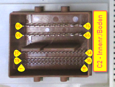

Ein Bild vom Gegenstück des Steckers habe ich auch mal angehangen.
Vielleicht hat noch einer ne Idee? :-)

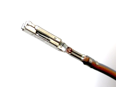

Das Kontaktsystem auf dem Bild IMG_2596.JPG nennt sich GET.64 und wird
von allen gängigen Herstellern produziert. Verzinnte Terminals für
0,22-0,35 mm2 heissen bei TE 1393367-1.
Generische GET.64 Stecker erkennt man an der roten Nase am schwarzen
Gehäuse, aber da wo es kundenspezifisch wird legt jeder seine Farben
selber fest.

GET.64 für AWG20 (0,5 - 0,75 mm2) wäre vergoldet TE 1393365-1 oder
verzinnt TE 1393366-1. Farnell scheint auch Kleinmengen zu verkaufen,
bei Tyco gibt's die üblichen Wagenräder mit 10.000 Stück.
