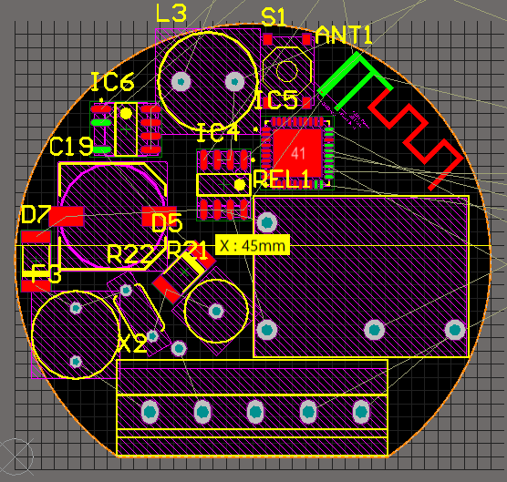

Frage ist nun, würde hier Interesse an einem Re-Design des Zigup device
bestehen? Dabei würde das Meanwell modul durch ein LNK30x Design ersetzt
(nicht galvanisch getrennt) und die Abstdände korrekt eingehalten
werden.
Wie beim Zigup würde auch wieder ein Bistabiles relais eingesetzt
werden.

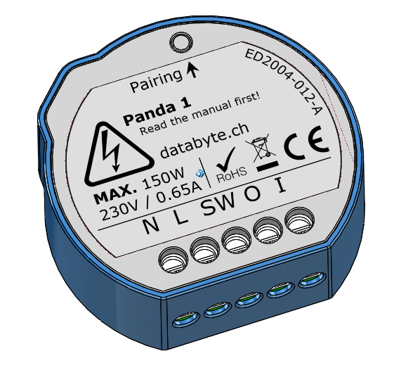

Ich habe mal angefangen  zu prüfen, in wie Fern sich was kleines mit
Zigbee und korrekten Abständen aufbauen lässt (siehe Anhang)
Scheint durchaus was machbar zu sein. Natürlich fehlt noch das
Hühnerfütter.
Würde ungerne zweiseitig bestücken müssen. Wenns dann aber nicht anders
geht, dann issts halt so.
Vielleicht finden sich ja hier noch ein paar Interessenten für so ein
Teil.

..ich kann mich dunkel erinnern, dass es beim Zigup durchaus ein Problem
war, überhaupt ein passendes bistabiles Relais zu finden mit ~3V Coil
und einer halbwegs nützlichen Schaltleistung. Bin damals dann bei
Siemens 5V-Relais gelandet, die auch bei 3V sicher schalten - und
einfach erhältlich waren...
Dem Layout nach wolltest du den CC2530 "diskret" aufbauen? Spart
natürlich nochmal Platz, erhöht aber den Frickelfaktor, imo...

von Holger K. (holgerkraehe)
Oliver S. schrieb:
> Es ist also UNSERE Aufgabe, technisch sicherzustellen dass das Licht
> wieder ausgeht :-)
Nun, dafür gibts ja jetzt den Panda 1 xD. Der mit dem Öhrchen ;)
Zigbee konnektivität und damit geringerer Stromverbrauch.
