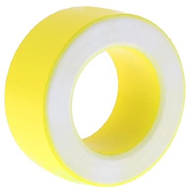

Langfristig könnte man an dieser Stelle einen gelb/weißen Ringkern einsetzen (bis 50kHz).
#6221953
Der geht, soweit ich weiß, sogar bei 20Hz los?!

Ach Du dickes Ei schrieb: > Der geht, soweit ich weiß, sogar bei 20Hz los?! Das was du gepostet hast ist aber Teflonband aus dem Baumarkt!
#6222527
Designer schrieb: > Das was du gepostet hast ist aber Teflonband aus dem Baumarkt! Ach soo, das tut mir leid. Ich wollte aber eigentlich einen gelb/weißen Ringkern zeigen, die sehen zufällig genauso aus. Phasenschieber S. schrieb: > Warum nicht eine optische Übertragung? Die können nur den Informationsgehalt und nicht die Energie übertragen und benötigen deshalb eine Extrastromversorgung.
