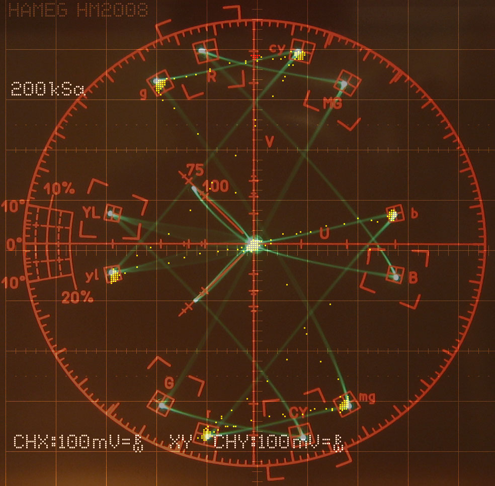

Ein Vectorskope kann man mit einem "normalen" Oszilloskop aber
tatsächlich nicht ohne Zusatzgeräte ersetzen.
Ein Bekannter hatte zu der Zeit als analoge Bildtechnik noch UptoDate
war mit eigenem Pal-Dekoder als Zusatzgerät und auf Folie gedruckte
Skala vor einem 465 im XY Betrieb ein Vectorskope improvisiert... Aber
das lohnt heute nun wirklich nicht mehr. Zumal für die justierung auch
wieder ein richtiges Vectorskope benötigt wird (mindestens Leihweise)
Was evtl.für einen behelfmäßigen Abgleich (Nach Augemaß bzw. auf jeden
Fall Symetrie der Kanäle) in Frage kommen könnte wäre eine
Softwarelösung falls die Möglichkeit vorhanden ist die Videosignale in
den Computer zu bekommen.
Es gibt ja einige Softwarevarianten für Videosoftware die auch die
Vectordarstellung der Farbsignale ermöglichen. Damit sieht man zumindest
in welcher Richtung man sich gerade bewegt was den Abgleich nach
Augenmaß schon erheblich vereinfacht und auf jeden Fall kann man auf
gleiche Charakteristik der Kanäle trimmen.
Aber wie geschrieben, das wäre nur die Behelfslösung für wirklich
korrekte Ergebnisse braucht man wie von Andrew geschrieben auf jeden
Fall die richtigen Messgeräte (Die natürlich auch korrekt arbeiten
müssen)

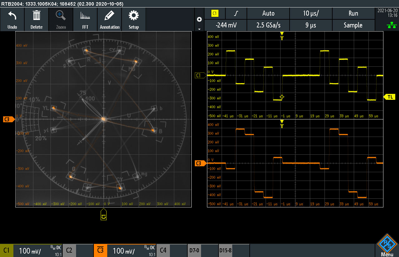

#6224891
WOW!
Danke für die umfangreiche Info!
Eine Frage habe ich noch am Beispiel Tektronix 1721 und 1731:
Wie wurden die Geräte verkabelt/Terminiert?
Vom Ausgabegerät(Videoquelle) -> auf 1721 CH-A.
Auf den 2. CH-A muss ein 75 Ohm Terminator
und fertig, oder müssen auf die anderen Anschlüsse am 1721
auch Terminatoren, wenn ich da nichts anschließe?
Kann man die Geräte direkt miteinander verkabeln?
Da dass 1721 nur Eingang hat, kann ich wohl nicht miteinander verkabeln,
sondern muss umstecken ?!?
Oder wird ein T-Stück verbaut (also von der Videoquelle aufs T-Stück,
und dann bei jedem Gerät auf CH-A)?
Vielen Dank!
Dirk

Ich bin mir nicht sicher, da ich immer nur am Rande mit dieser Technik
zu tun hatte, aber wenn ich mich richtig erinnere war bei allen
Vectorskopes die ich gesehen habe der Kanal durchgeschleift (Also
praktisch das T Stück eingebaut. Wir die vor 1990 gebohrenen es
vermutlich noch aus von gängigen Videorecordern für das Antennensignal
kennen)
Damit wäre der folgende Weg tatsächlich richtig:

Also bräuchte ich eigentlich nur ein Vectorscope, denn ein DSO habe ich
ja und damit sollte ich ja dann auch die notwendigen Einstellungen
welche für den Waveform-Monitor gedacht sind, vornehmen können?
Aber auch ein Vectorscope ist ja doch im Grunde nichts anderes als ein
Oszi ;-) Schade das es dafür kein Software-Patch/Upgrade für DSOs
gibt... oder ein Vorschaltgerät.
Gast #6731162
Ein Waveform-Monitor ist ein Oszilloskop mit festverdrahteten
Ablenkfrequenzen. Für die besseren Analog-Oszis gab es seinerzeit
Displayscheiben mit aufgedruckter Videosignal-Schablone und optionale
TV-Trigger-Modi. Damit prüft man Amplitude, Sync und die Lage des Burst.
Ein Vectorscope ist ein X-Y-Display. Daraus kann man wunderbar eine Uhr
bauen. Allerdings werden X und Y üblicherweise nicht direkt angesteuert,
sondern mit den Farbdifferenzsignalen, welche aus einem Composite-Signal
extrahiert werden. Damit prüft man die Lage der Farbvektoren und den
Weissabgleich der Kamera.
Um mit einem DSO ein Vectorscope zu emulieren müsste man in Echtzeit das
Farbsignal extrahieren, quadratur-demodulieren und dann die beiden
Komponenten entsprechend darstellen. Die heutzutage verbauten FPGAs
dürften das durchaus schaffen :-)
Ein Red Pitaya sollte das auch können. Damit baut man ja auch QAM oder
QPSK-Monitore, um die digitale Modulation als Punktegitter auf dem
Bildschirm darzustellen.

Also XY-Ablenkung konnte sogar schon mein altes Hameg 203 ;-)
Farbidfferen-Signal... ok also R-Y B-Y usw. Da könnte man sich glatt
vorstellen das sowas damals als Vorschaltgerät fürs Standard-Oszi
gebastelt wurde?
Problem wird nur der fehlende Abgleich sein. Hier bleibt auch nur zu
hoffen das die Gebrauchtgeräte in den 30 Jahren gut gewartet wurden,
sonst misst man da ja auch nur Misst...

Das könnte man mit einem Transfernormal lösen. Einen bekannt gut
kalibrierten Farbbalkengenerator dranhängen und dann mit Edding acht
Punkte auf der Scheibe machen.

TV-Sync ist beim Vektorskop nicht nötig, das Oszi wird ja im X-Y Modus
betrieben. An den Y Eingang legt man B-Y und an den X Eingang kommt R-Y
(oder umgekehrt, ist schon lange her).
Hat man ein Gerät mit FBAS Eingang und Component (YPbPr) Ausgängen, kann
man das als Wandler benutzen. Hier ist das z.B. ein Samsung DVD
Rekorder.

Gast #6732530
Ich habe die XY-Darstellung der B-Y und R-Y-Signale mit dem Oszilloskop
(Hameg HM2008) ausprobiert. Das funktioniert eigentlich ohne Probleme.
Im analogen Modus schaut das Signal sehr gut aus. Im digitalen Modus ist
es auch noch brauchbar, anbei ist eine Montage mit dem Vector Monitor.
Die Qualität des Farbbalkensignals ist schlecht, es stammt von einem
alten Gerät, das erst eingestellt werden muss.
Peter
