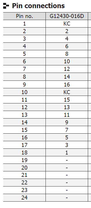

ich habe ein kleines Verständnisproblem zur Pinbelegung beim PD-Array
G12430-016D von Hamamatsu
(https://www.hamamatsu.com/eu/en/product/type/G12430-016D/index.html).
Es geht einfach darum, welche beiden Pins zu jeweils einem Element
gehören. Das ganze wird an eine TIA-Schaltung angeschlossen, also wüsste
ich gerne an welchen Pins die Anoden und an welchen die Kathoden liegen.
Und für was die Pinbezeichnung KC steht?
Vielen Dank schon mal. :)
Gast #6222161
Würde da CC stehen, gemeinsame Kathode.
Aber auch so deutet das kleine Schaltbild unten im Datenblatt auf CC
hin.
Sind die beiden KC verbunden?
Sonst ist es wohl so, dass jede Anode einzeln in Reihenfolge heraus
geführt ist.

OP #6223480
Also du hattest Recht. Laut Hersteller steht KC für common cathode.
Warum da ein K drin ist weiß man aber anscheinend auch nicht so genau.
:D Naja...

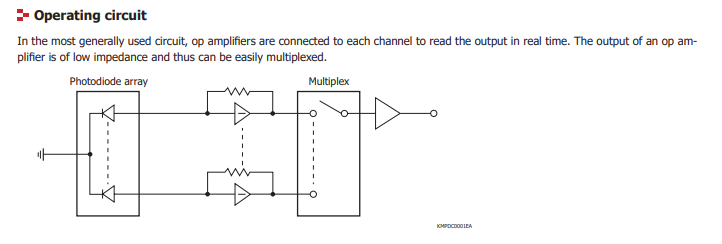

pegel schrieb:
> Vielleicht kann man die Polung der Diode, wie auch +/- am OPV
> vertauschen.
Mhh. Ich werd mal ein wenig rumtesten. Im Datenblatt sieht es allerdings
so aus, als ob man die Polung auch vertauschen könnte (siehe Anhang).
#6223646
> :D Naja...
>> vertauschen.
Dann benötigst du zusätzlich eine negative Versorgungsspannung da dann
die Ausgangsspannung des Opamps negativ wird.

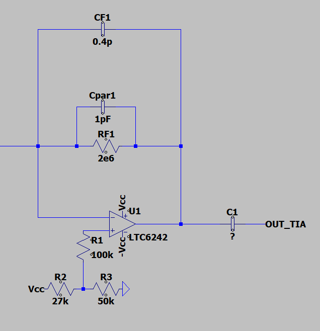

OP #6224295
Ah ok, aber das ist dann vermutlich die unumständlichste Variante.
Da kann ich leider nur nicht den OPA380 nehmen, weil der single supply
ist. Dann wirds wohl der LTC6240. Den gibts wenigstens auch als
Quad-Package für die vielen Kanäle.
OP #6224355
Bei mir würde die Schaltung jetzt so wie im Anhang aussehen.
Am positiven Eingang setze ich einen DC-Offset an, um das Signal am Ende
positiv zu bekommen. Würde man das bei einem TIA so machen, oder gibt es
da eine andere Lösung?
Ich würde außerdem gerne am Ausgang den Gleichtakt im Signal wegfiltern.
Dafür sollte ja eine kapazitive Kopplung ausreichen. Die Kapazität muss
ich noch dimensionieren.
