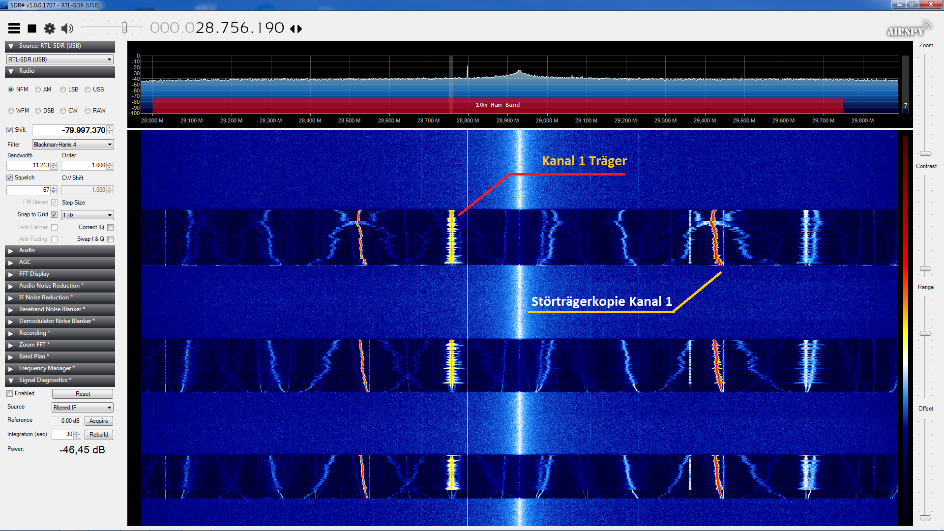

ich habe am Wochenende meine neue Albrecht AE6110 angeschlossen. Um
nicht andauernd den Suchlauf zu betätigen, habe ich das SDR als Scanner
nebenbei laufen gehabt. Doch als ich sah wie parasitäre
Spiegelfrequenzen auf dem gesammten Band zu finden waren habe ich es mit
dem Funken ersteinmal sein gelassen. Wodurch kann das kommen???
Stehwelle ist 1:1,6 Antenne L5/8 Stromversorgung 12V AGM Batterie.Das
komische ist, wen ich mich bewege oder das Mike vor der Funke bewege
bleibt zwar die original Trägerfrequenz gleich aber die Störträger
Pendeln durchs gesammte 10 und 11m Band.... Bitte dringend um Hilfe

Die Wahrscheinlichkeit wird höher, wenn du die Dateigröße des Bildes auf
ein angemessenes Maß reduzierst.
Ansonsten: Mess-/Anzeigefehler durch Einstrahlung in den TV-Stick
selbst? Der arbeitet ja eh am unteren Rand seines Frequenzbereichs und
außerhalb seiner Spezifikationen, und ist zudem selbst meist nicht
sonderlich gut geschirmt.

SDR Stick läuft mit einem Up converter auf 80 MHZ ich bekomme heute
abend einen Speki ausgeliehen mal sehen was das Spektrum dazu sagt 73
Dann wundere dich nicht. Da entstehen jede Menge Mischprodukte und
mangels adäquater Filterung bei diesen Billigheimern, wirst du noch viel
mehr Überraschungen erleben.

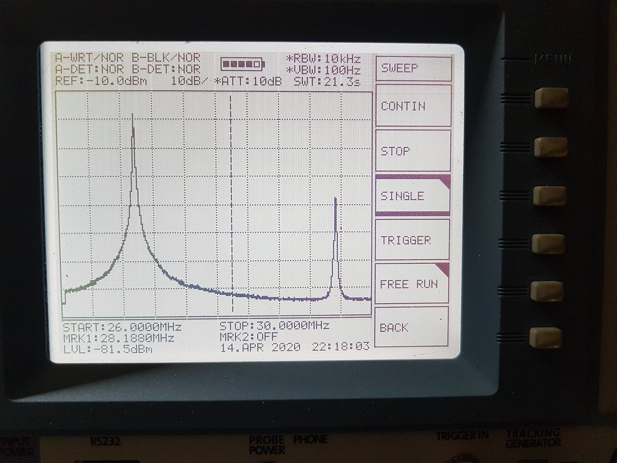

So hier das Spektrum vom Spekki, im Bereich 26MHz bis 30MHz man erkennt
deutlich das da ein zweiter Träger bei 29,52MHz ist der immerhin 20dbm
schwächer ist als der Hauptträger ( 26,96MHz)  also würde die zweite
Frequenz mit ca. 2Watt ausgesendet!
von Mario M. (thelonging)
Also ich sehe da 30 dB Unterschied, was ein tausendstel der Leistung
wäre.

von Marek N. (Gast)
Die "Störträgerkopie" kann nicht von "Kanal 1" kommen, da sie wandert.
Vermutlich ist es ein nicht ausreichend geschirmtes/entstörtes Netzteil.

von Marek N. (Gast)
Die Störlinie entsteht definitiv im hoffnungslos übersteuerten
DVB-T-Stick.
Schaut euch doch mal das Spektrum an.
Sämtliche Störlinien sind "konjugiert" symmetrisch vorhanden, weil es
wahrscheinlich sogar ein Übersprechen zwischen I und Q gibt.
Der "Träger auf Kanal 1" wirkt hier nur als parasitärer Lokaloszillator.
von Markus R. (markus_r131)
> DVB-T-Stick.
Dann schau dir bitte nocheinmal das Bild vom Spektrumanalysator an der
ist sicher nicht überteuert. Somit schließe ich das schonmal aus.

mal eine ganz blöde Frage.
Wie hast du dein Funkgerät an den geliehenen Spektrumanalyzer
angeschlossen?
Ralph Berres
Das Bild vom Analyzer zeigt aber auch irgendwie was ganz anderes, als
der Screenshot vom SDR-Programm. In welcher Größenordnung der zweite
Peak ist, wurde weiter oben erwähnt. Ich kann nicht beurteilen, ob das
’n Mangel ist, der die Inanspruchnahme der Gewährleistung rechtfertigt –
aber dass die dramatische Darstellung im Eingangsbeitrag nicht zur
Beurteilung von irgendwas herangezogen werden sollte, weil’s
offensichtlich ein Problem im Versuchsaufbau gab, kann sogar ich als
Laie erkennen.
von Ralph B. (rberres)
Der Peak im Spektrumanalyzer zeigt knapp über 0,1mW Leistung. Der
Eingangsabschwächer steht auf -10dbm.
man kann nur hoffen das er das Funkgerät nicht direkt an den
Spektrumanalyzer angeschlossen hat. Dann ist der nämlich jetzt defekt.
Ralph Berres
