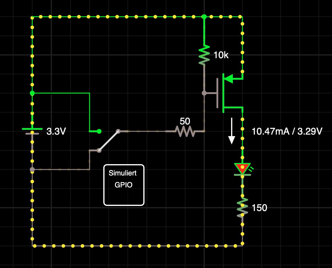

Die erste Frage bezieht sich auf die Schaltung in den ersten beiden
Screenshots. Dies ist zwar nur eine Simulation mit iCircuit, aber das
Verhalten habe ich 1:1 auch wenn ich diese Schaltung nachbaue. Benutzte
Komponente:
- Gleiche Stromquelle für Gate und Source-Drain (3.3V)
- rote LED (2V / 10mA)
- IRFU 9024 P-Channel Mosfet
Wieso ist Vsd bei 2.4V resp. es liegt an der LED ca. 0.9V an? Der Mosfet
sollte doch bei Vgs = 0V komplett sperren oder nicht? In der realen
Schaltung leuchtet die LED auch im gesperrten Zustand ganz leicht (nur
bei absoluter Dunkelheit zu sehen). Wie kann ich das verhindern?

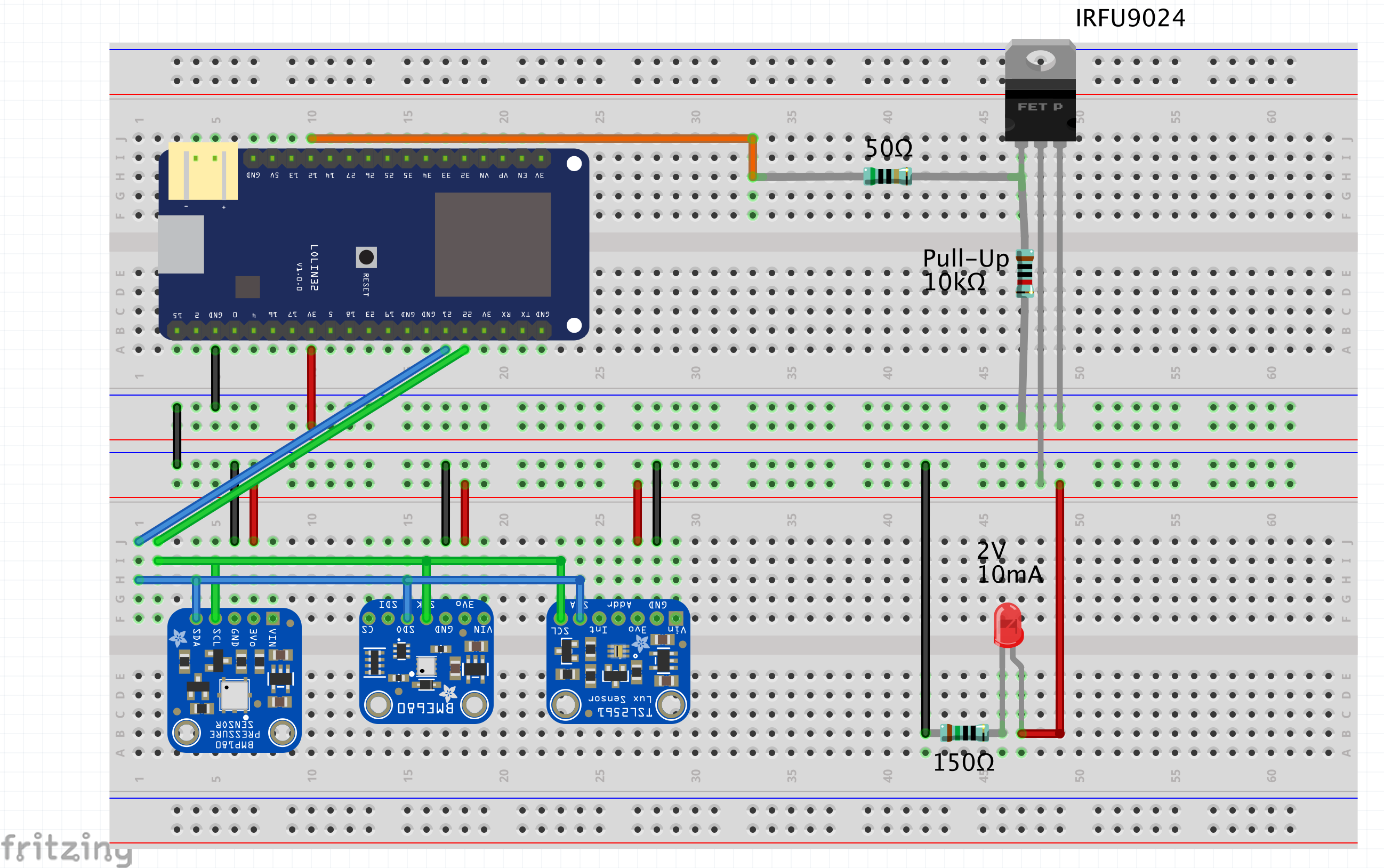

In der realen Schaltung möchte ich gerne die Sensoren vom ESP32
entkoppeln. Zum einen, weil die GPIO Pinks nur begrenzt belastbar sind
(einige sprechen von 12mA andere von 40mA), zum anderen möchte ich den
ESP32 zwischen den Messungen in den DeepSleep Modus versetzen und die
Sensoren von der Stromversorgung trenne, um die Batterielaufzeit zu
erhöhen. Die Stromversorgung während der Entwicklung geschieht über den
5V USB Anschluss (der Verbaute Spannungsregler nach 3.3V ist gemäss
Aussagen nicht der effizienteste), daher will ich auch keine Powerbank
nutzen. Da der ESP32 (Lolin32) einen Lipo-Anschluss bereitstellt, nutze
ich einen 18650 Li-Ion Akku mit Schutzelektronik.
Ist die Schaltung so in etwa realisierbar und praktikabel? Grundsätzlich
funktioniert sie. Aber bin der Meinung, dass kleine Änderungen zu einem
robusteren und sicheren Projekt führen. Aber dazu benötige ich ein paar
Inputs und Gedankenanstösse. Der verwendete IRFU 9024 ist mal da, weil
ich keinen anderen Mosfet habe, der mit Logic-Level umgehen könnte, aber
sicherlich nicht der optimalste. Was würdet ihr empfehlen?
Vielen Dank und Gruss
Danny
Tut er doch, es fließen noch 23nA. Und eine LED ist kein Widerstand,
selbst bei dem geringen Reststrom hat sie eben noch 0.9V
Spannungsabfall.
Mach mal einen hochohmigen Widerstand parallel zur LED, z.B. 100k.
Zur realen Schaltung: wenn es tatsächlich der IRFU 9024 ist, dann ist
das die maximal schlechte Wahl, wenn man ihn mit 3.3V betreiben möchte.
Der muss dann, je nach Exemplar nicht mal unbedingt 250µA fließen
lassen. Nominal sollte er im EIN-Zustand ≥10V U_GS bekommen und nicht
nur 3.3V.
Dass in der Simulation trotzdem 10mA fließen spricht nicht für deren
Qualität!
Es gibt doch LL-pMOSFETs in der Klasse, z.B. den IRLML 2244 (bei
Reichelt 17ct).
Ja, richtig, vom Prinzip her - nur der falsche MOSFET.
Wie gesagt: 10V U_GS ist nicht LogicLevel! Der richtige MOSFET muss eine
Wertangabe für den RDS_on bei einer Spannung <3.3V haben.
OP #6222551
> Reichelt 17ct).
Danke für den konkreten Vorschlag. Als SMD (SOT-23) gibt es einige
LL-pMOSFETs. Gibt es gebräuchliche THT (TO-220)? Wenn ich das ganze auf
einer Platine verlöte, ist SOT-23 okay, aber für Prototyping gefallen
mir die TO-220 besser, die lassen sich direkt auf das Breadboard
stecken.
Leider ist die Auswahl in der Schweiz auf wenige Anbieter begrenzt, wenn
man nicht Wochen auf die Ware warten will oder Unsummen für die
Versandkosten. Wenn du oder ein anderer Leser bessere Alternativen als
Distrelec oder auch Conrad (zum Abholen) kennt, bitte melden.
Gruss Danny
