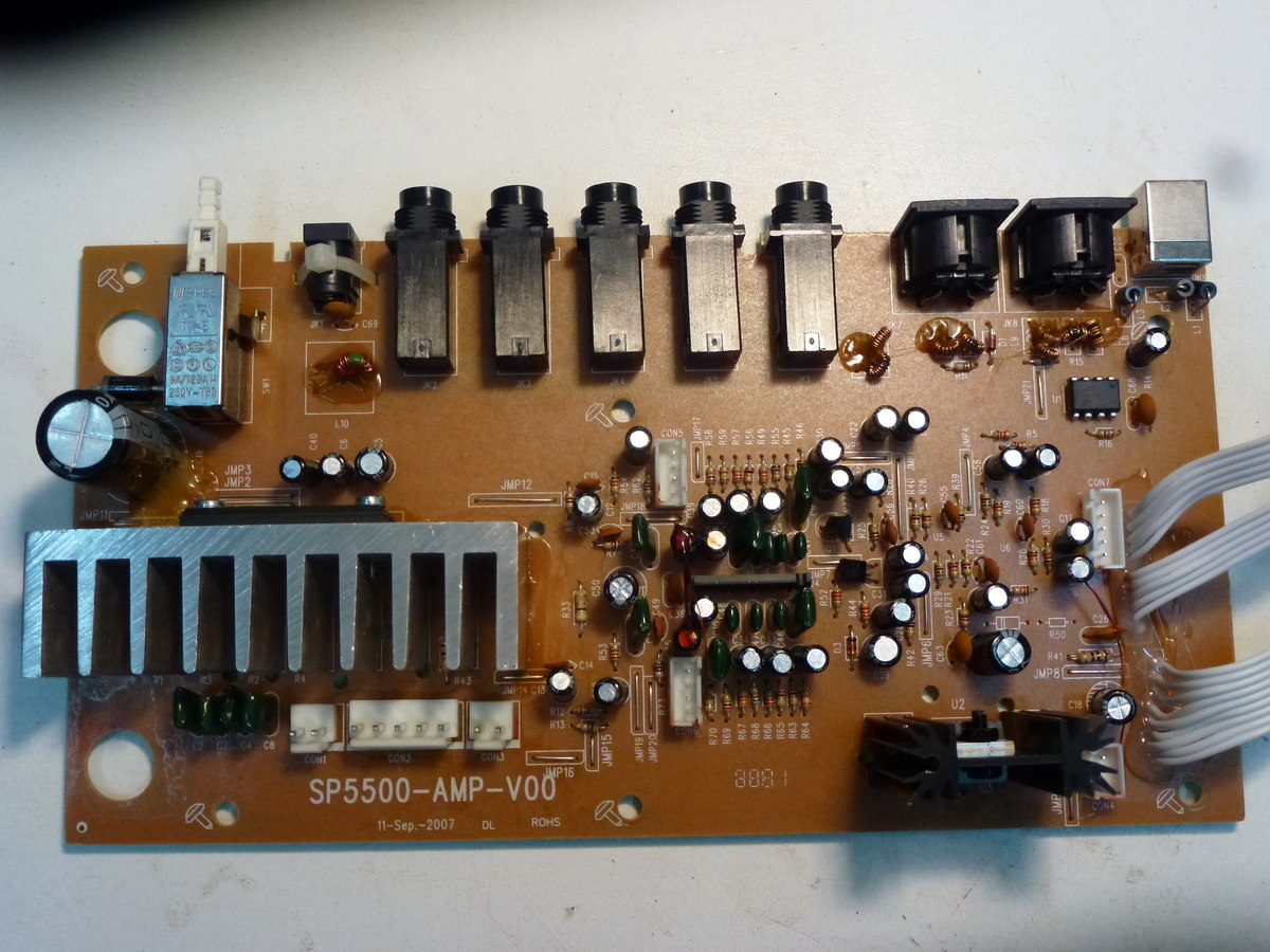

Bitte um Hilfe zu folgendem Problem: Das E-Piano SP 5500 -Thom. bleibt
stumm.Demo-Song ist am AUX Ausgang leise hörbar.Die Betriebsspannungen
am Spannungsregler 5V und 8V sind ok.Mit Tongenerator nach dem
Lautstärkeregler
kommt die Endstufe voll.
In der Vorstufe wurden die beiden 4580 und die S9014 ersetzt-ohne
Erfolg.
Von der Firma kommt keine Hilfe-Platine nicht mehr
lieferbar!Service-Ende.
Vorhandene Messtechnik :Digitalmultimeter ,analoges Multimeter
,Tongenerator.
Halbwegs geschickte Hände.Erfahrung: HF,UHF.Röhrengeräte .

Signalverfolger gebaut und eingesetzt:
Das Signal verschwindet im BA3823SL(Equilizer-Baustein),der keine
Versorgungsspannung hat (soll 8V ).Der Vorwiderstand von 4 Ohm ist
hochohmig geworden.
Habe ihn ausgetauscht ist aber sofort durchgebrannt!
Vor dem Tausch:
Wenn ich die Eingangspinns direkt mit den Ausgängen verbinde pin 20 mit
22
und 19 mit 21 ,werden beide Endverstärker sauber angesteuert (klarer
Ton)
IC interner Kurzschluss?

Muss nicht sein, es kann auch ein Abblockkondensator sein, der direkt am
IC nochmal die Versorgung siebt. Du könntest mal ein Foto der Umgebung
des BA3823SL machen, am besten Bestückungs- und Leiterseite.

Also Abblockkondensator c50 Kurzschluss,daher R33 durchgebrannt (war nur
auf der Unterseite schwarz).Bringt die 8V zum BA .Koppelkondensator c17
wohl trocken(Rückführung Tonblende)wurde gewechselt.

Beim TE hatte C50 einen Kurzschluss und deswegen ist R33 durchgebrannt.
Also kannst du da was messen. Die beiden Bauteile befinden sich mittig
zwischen Kühlkörper und BA Chip.
von Ignatz (Gast)
Da R33 nur ca.4 Ohm hat,liegen etwa 8V an.Digitalvoltmeter und gegen
Masse
messen.Sieh Dir mal das erste Foto an - so sollen die E. aussehen.
Auch defekte können "heil"aussehen ,aber manchmal sind die Deckel
aufgebläht.
Prüfe am Spannungsregler die 2 Betriebsspannungen- 5V und 8V sollen
anliegen

Junge,hör doch mal:
Da kommt nix,weil die Endstufe keinen Strom hat.
Wechsele endlich die 2 kleinen Bauteile-die Matthias Dir ROT eingekreist
hat- dann geht das Teil auch wieder!Mit ziemlicher Sicherheit.Trau
Dich!!

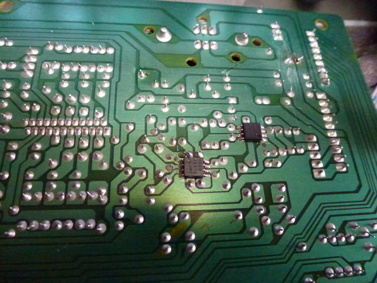

Hab die Teile durch gemessen... und vom Messen sind die OK
Von hinten sieht es komich aus..
von Ignatz (Gast)
das kann man wohl sagen!!!.
Wenn Du das nicht selber warst,hat Einer seinen Schrott über ein
Verkaufsportal entsorgt.
Die Brücken sind vermutlich wegen zerstörter Leiterbahnen eingelötet.
Re.oben war es wohl zu heiß.
Versuch mal mit einer feinen Messingbürste die Leiterbahnen wieder zu
trennen.Spannung am Eingang prüfen-nach dem Schalter.
Das ist ein ganz anderer Fehler. Hier hat es vermutlich die Endstufe
zerrissen - das hat nichts mit dem BA Chip zu tun. Line Out geht ja
noch.
Die Endstufe ist auf dem Kühlkörper montiert. Es wäre sinnvoll, uns mal
mitzuteilen, was das für ein IC ist.
