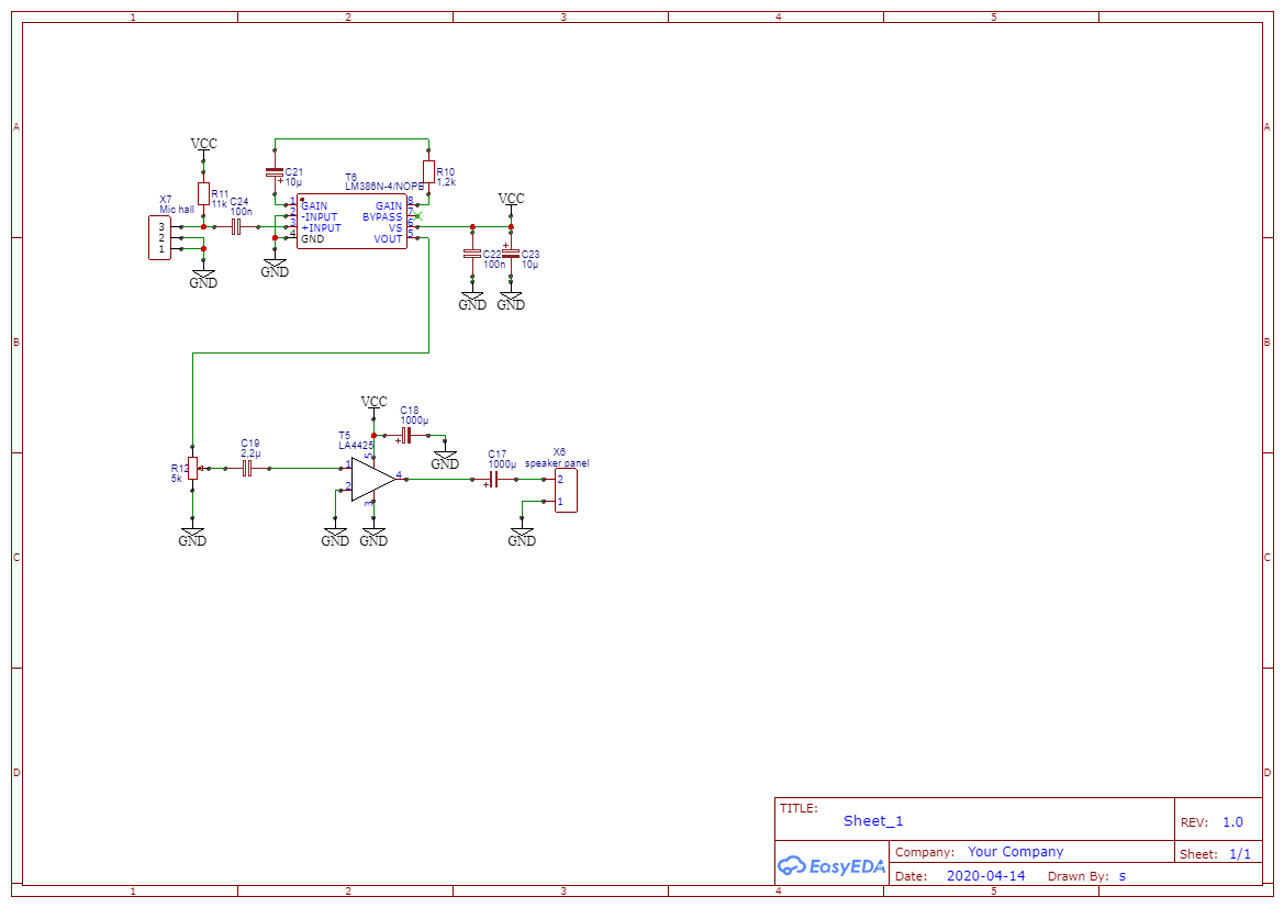

ich möchte in einem Raum Geräusche aufnehmen und diese im Nachbarraum
wiedergeben. Ich habe mir dafür die im Anhang befindliche Schaltung
überlegt. Diese funktioniert aber nicht bei Anschluss meines Mikrofons
(Elektretmikrofon), sehr wohl aber mit einem Funktionsgenerator.
Folgendes Problem bei Anschluss des Mikrofons: Sobald ich die Lautstärke
über das Poti etwas erhöhe (der Mittelabgriff etwa bei 1/10 steht (0 =
Mittelabgriff am GND, 1 = Mittelabgriff am Signal), fängt die Schaltung
an zu schwingen (etwa 2Hz) und ein sehr lautes Zischen ist zu hören. Die
Lautsprechermembran lenkt außerdem in diesem Takt extrem aus.
Oszillografiere ich dieses Signal, kan ich es bis zum Mirkofoneingang
verfolgen. Meine Enstufe (LA4425) beeinflusst also die gesamte
Signalleitung.
Nun habe ich herausgefunden, das das selbe Problem auch Auftritt, wenn
ich die Ausgangsimpedanz des Frequenzgenerators erhöhe (etwa 5kOhm).
Mein Mikrofon hat also eine zu große Ausgangsimpedanz.
Mir ist bewusst, dass der Vorverstärker (LM386) eigentlich auch eine
Endstufe ist. Allerdings funktioniert diese ohne den LA4425 problemlos,
liefert aber mit 325 mW zu wenig Leistung. Deswegen wollte ich den
LA4425 dahinterschalten.
Kann mir jemad erklären, wieso sich die Schaltung so verhält. Wieso
verändert sich das Eingangssignal des LM386, wenn sein Ausgangssignal
verändert wird. Ich war immer der Meinung, dass das Ausgangssignal dem
Eingangssignal folgt und nicht anders herum.
Ich freue mich natürlich auch über Alternativvorschläge, wie der
Vorverstärker besser konstruiert werden kann (andere Dimensionierung,
anderer IC, Transistorschaltung, etc.).
Vielen Dank im Voraus.
Uns sry, habe den Schaltplan versehentlich zwei mal angehöngt. Wie kann
man Anhänge denn weider entfernen?

Die Vorspannung des Elektretmikros sollte stabilisiert über eine
Zenerdiode gewonnen werden oder über eine Siebung mit großer Kapazität.
Z.B. den 11K Widerstand ersetzen mit 2x 5.6k und 1000µF vom
Verbindungspunkt gegen Null schalten.

Kein Wunder. Deine Betriebsspannung ist vermutlich nicht stabilisiert,
und jedes Signal aus der Endstufe zum Lautsprecher bewirkt einen
entsprechenden Strom auf der Versorgung, die damit in dessen Rythmus
schwankt. Da Dein Mikro und auch der LM386 ihren Arbeitspunkt aus der
Betriebsspannungshöhe generieren, und dieser Arbeitspunkt im Rythmus des
Lastsignals schwingt (geringe Betriebsspannungsunterdrückung - PSSR),
hast Du eine wunderbare Rückkoppplung über die Betriebsspannung.
Also Betriebsspannung von Mikro und LM368 sauber von der Entstufe
entkoppeln. Entweder mit fettem RC-Tiefpass, oder aber Spannungsregler.
aufgrund der hohen Gesamtverstärkung kommt es wohl zu einer Mitkopplung
vom Ausgang zum Eingang. Abblockkondensatoren sind eingebaut, aber
anscheinend gibt es noch einen anderen Übertragungsweg. Eventuell fehlt
eine Abschirmung.

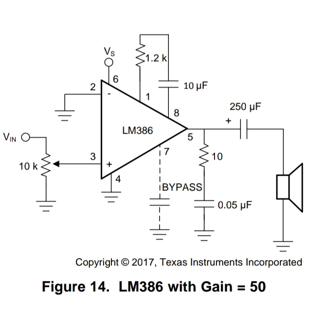

Ich würde ihn aber so beschalten wie im Datenblatt vorgeschlagen
(Schwingneigung):
1. Am Ausgang ein TP aus 100n+10R in Reihe,
2. Pin 7 Bypass 10uF an Masse.
Verstärkung ist so v=20. Ohne den R10=1k2 läßt sich v bis 200 treiben.
Evtl. einen OP oder Transistor als Vorverstärker.

Der wird im Datenblatt vorgeschlagen. Ist aber auch logisch, verhindert
Schwingneigung. Texas empfiehlt bei Verstärkungen >20 auch den Bypass an
PIN 7.

Warum ist die Linie von PIN 7 nur gestrichelt eingezeichnet?

>Allerdings stelle ich mir die Frage, wieso es dann mit dem
>Funktionsgenerator funktioniert. Beziehungsweise, sollte es dann nicht
>reichen, wie von Germann P. die Betriebsspannung des Mikrofons zu
>stabilisieren?
Weil der Funktionsgenerator den Eingang deutlich niederohmiger ansteuert
als das hochohmige Mikro (welches eher wie eine Stromquelle wirkt).
Damit hält er den Einfluß von der Betriebsspannung über R11 in Grenzen.
Er wirkt also stabilisierend auf den Arbeitspunkt des Eingangs. So
gesehen könnte auch schon die Stabilisierung der
Mikrofon-Betriebsspannung ausreichen.
Weil der C optional ist. Wenn etwas in der Schaltung schwingt würde ich
auf jeden Fall den Bypass schalten!
Ein 7 sitzt 'half-way' in der Versorgung der 1. Stufe. Der Kondensator
gegen Masse soll dem Einfluß von Noise über die Versorgung
entgegenwirken (=> Schwingneigung).
Sie schwingt.
Entkopple die Stufen
VCC ---+------+--100R--+----+----1k---+---+
       |      |        |    |         |  10k
     1000uF LA4425   10uF LM386     100uF |
       |    8|  |2     |    |         |  Elektred
GND ---+--------+------+----+---------+---+
Weitere Optimierungen:
Verringere den 10k (bei dir 11k) Widerstand zum Elektred so lange, bis
an der Verbindung zum Elektred die halbe Spannung vom LM386 anliegt, bei
12V am LM386 also 6V am Elektred.
Mit dem Ergebnis (z.B. 4k7) verteile die Widerstandswerte gleichmässig
auf den 1k und ehemals 10k nun 4k7, mache also beide zu 2.85k (2.7k).
Angenommen VCC ist 12V, dann lege eine 9.1V Zenerdiode (500mW reicht
aber wenn du ganz andere Spannungen hast nachrechnen) parallel zum
LM386.
Führe Leitung 8 und Leitung 2 einzeln zu den - der 1000uF, ebenso - des
Lautstärkepotis.
Ja, man sollte den LM386 gegen einen ordentlichen OpAmp ersetzen, muss
dann aber einen Gleichstrompfad für den -In Eingang aufbauen.

Ich habe es leider erst heute geschafft. Jetzt aber meine Änderungen:
Stefan ⛄ F. schrieb:
> Da der LM386 kräftig rauscht, würde ich einen anderen
> Vorverstärker
> nehmen. Diese Schaltung hat sich bewährt:
> http://stefanfrings.de/mikrofon_vorverstaerker/index.html
Genau das habe ich nun gemacht. Etwas anders dimensioniert, funktioniert
aber tatsächlich deutlich besser als der LM386. Das Problem des
Aufschwingens besteht jetzt nicht mehr. Allerdings konnte ich trotzdem
manchmal Schwankungen der Versorgungsspannung messen (Danke an Germann
P. und Jens G., mich daran zu erinnern). Deswegen habe ich die komplette
Vorverstärkerschaltung (einfach, weil diese auch kaum Strom benötigt)
über eine Zenerdiode (auf 10V) stabilisiert (wie auch von Germann P. und
Michael B. vorgeschlagen). Nun funktioniert die Schaltung recht stabil,
hat zugegebenermaßen aber eine ganz schön hohe Verstärkung. Aber über
das Poti kann man das ja wieder gut herunterregeln.
Und ich habe nun weiterhin den LA4425 verwendet, mit dem LM386 ist der
Ton später einfach zu leise, da meine Lautsprecher (Visaton FRS8) recht
groß sind. Funktioniert als Endverstärker aber sicher auch gut mit
kleineren Lausprechern.
Ich habe den Schaltplan nochmal angehängt.
Vielen Dank an alle für die guten Vorschläge und die Unterstützung!
von Stefan F. (Gast)
Das Vorschaubild ist ja witzig: Nur ein Kondensator zu sehen.
Ja eine stabile Spannung ist schon nötig. Warum hast du keinen
Spannungsregler (z.B. 78L09) benutzt?
von Ach Du grüne Neune (Gast)
Parallel zur 10V Z-Diode sollte noch ein 47uF Elko. Der reduziert auch
noch etwas Eigenrauschen von der Z-Diode.
Ein 100R Widerstand in Reihe zum 2,2uF Kondensator (C25) reduziert etwas
die Verstärkung und sorgt für weniger Verzerrungen. Das Rauschen nimmt
dann ebenfalls weiter ab.
Im Original-Plan war vor dem Mikrofon sogar ein R/C Tiefpass, den würde
auch weiterhin beobehalten - egal wie die Versorgung des Vorverstärker
stabilisiert wird. Denn die Stabilität und Rauschfreiheit der Versorgung
vom Mikrofon hat den allergrößten Einfluss auf die Tonqualität der
gesamten Schaltung.
Auch da stimme ich zu. In meinem Plan war der auch drin.
