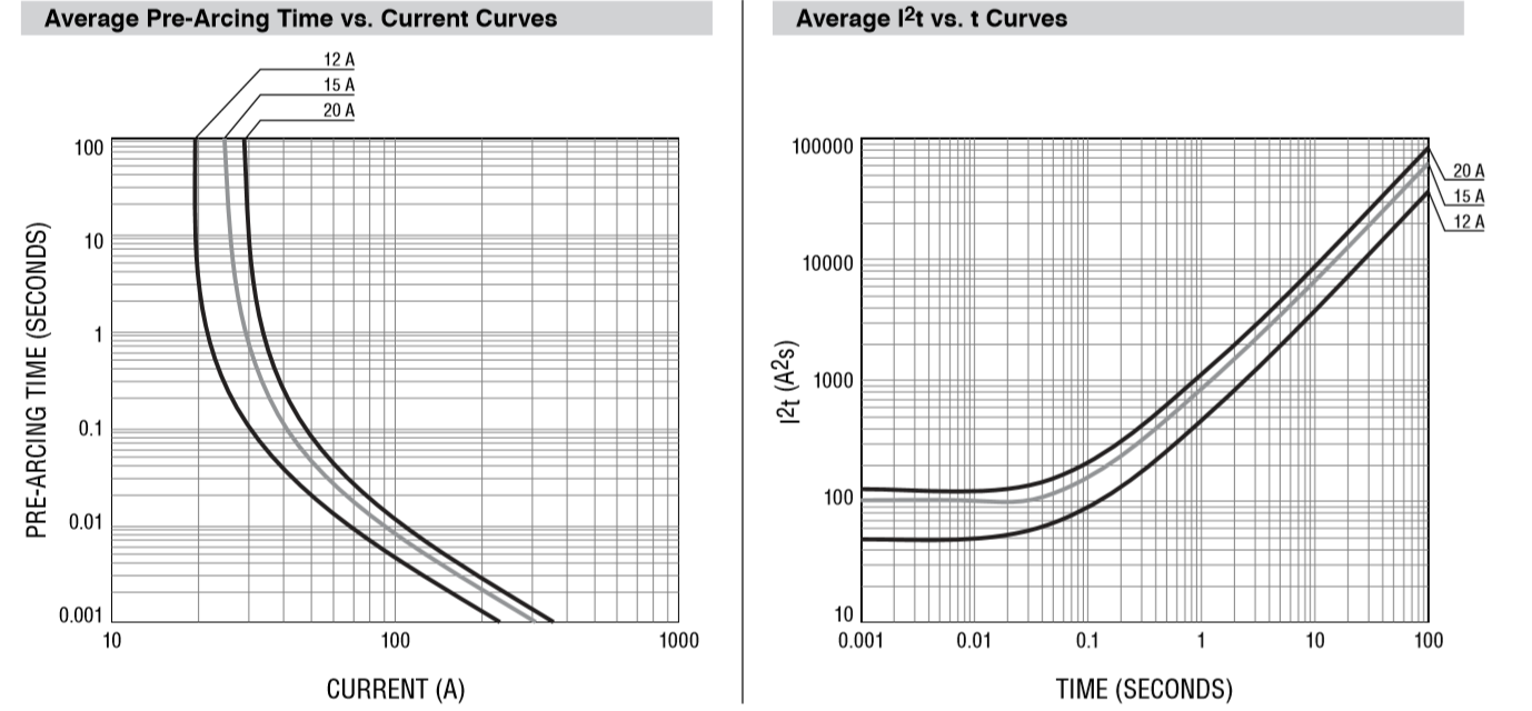

ich steh gerade vor der Aufgabe für ein Studiumsprojekt die Sicherungen
auszulegen.
Blöderweise darf es nur Bauteile mit Automotive-Qualifikation enthalten.
Die Schaltung, die ich entwerfe benötigt zum Aus- und Einfahren für 10
Sekunden je nach Speisespannung zwischen 3 A und 30 A. Spannungsbereich
ist 8 V bis 56 V.
Falls die Schaltung stromlos ist und die Kondensatoren geladen werden,
ist bekanntlich kurzzeitig einiges mehr drinnen.
Der Einfachheit würde ich gerne eine Kondensatorladeschaltung weglassen.
Wenn ich mir die Datenblätter der Sicherungen, die man beispielsweise
auf Mouser kaufen kann, so anschaue habe ich das Gefühl, dass es
wirklich knapp wird. Unbeabsichtigtes Auslösen sollte absolut nicht
vorkommen.
Ich hab oben mal einen Auszug von einem Kandidaten angehängt.
https://www.mouser.com/catalog/specsheets/bourns_01272020_SF-2410FA-W_datasheet.pdf
Sicherungen parallelschalten ist ja aus guten Gründen verboten.
Wenn das mit dem Automotive nicht wäre, wärs leichter.
Habt ihr eventuell eine Idee oder sind meine Sorgen, dass die Sicherung
versehentlich auslöst eher übertrieben.
Würdet ihr in meinem Fall eher Sicherungshalter oder SMD-Sicherungen
verbauen?
Grüße
Luis

#6222674
Luis schrieb:
> Hallo,
> auszulegen.
Sei doch froh. Dank E-Mobilitäts-Hype hat dieser Bereich starkes
Interesse.
Ein Standardproblem im bordnetz.
Coldbot-Path implentieren. So macht das die Industrie seit Jahrzehnten
erfolgreich.
Jetzt überleg mal warum man es im AE Bereich so macht.
> vorkommen.
Deswegen gibt es DaBla. Da schaut man rein, und spricht ggfs. mit dem
Hersteller (sind ja nicht so viel für Automobil taugliche Sicherungen).
Anruf dort: Das solltest Du tun.
Steht wo?
Parallel ist ebenfalls zugelassen.
Jeder solide AE Fuse Hersteller qualifiziert Dir Sicherungen derart das
Du zwei parallelschalten kannst.
Das es Sicherungen gleicher Auslösekennlinie, -Serie und stärke sind:
Sollte eignetlich klar sein.
Moderne ECU im Auto wären sonst wohl nicht zu vernünftigen Kosten
fertigbar.
z.B. das Du den Beruf wechselst?
Das, was Du tust ist normales Entwicklungstätigkeit. Mußt Du ggfs. 40
Jahre lang machen im Beruf.
> verbauen?
Kommt darauf welche sonstigen Vorgaben (Paltz, Kosten, ...) Du hast.
Ich verbaue ein korrekt ausgelegte Sicherung, eingelötet um die
Leistungs-Verluste (ohmsch) im Halter zu vermeiden.
Ich spreche mit dem Hersteller ab, welche Lastkennlinie meine Anwendung
hat
Ich lasse mir vom Hersteller meiner Wahl eine Sicherung vorschlagen.
Ich erprobe diese Sicherung unter (realen) Lastbedingungen.
Und das mache ich mehrfach,
bei allen Temperaturen (AE -40C bis  xxx Grad, je nach Baurum).
Das Deine Sicherung bei verschiedenen Temperaturne unterschiedlich
auslöst,
und Du ein de-rating bei hoher Temperatur hat: Schon daran gedacht?
Gast #6222861
die Kosten spielen beim ersten Entwurf zuerst mal keine Rolle, worüber
ich wirklich froh bin.
Die Sicherungen sollten nach Möglichkeit auf die Platine drauf. So
könnte man jedenfalls einfache Kabel nutzen und müsste nicht diese, ich
nenne sie mal, "Sicherungskabel mit Halterung" benutzen. Allerdings
könnte man die dann super leicht tauschen, was auch wieder cool wäre.
die De-rating Kennlinien kenne ich und machen mir massive Kopfschmerzen.
Die Schaltung muss blöderweise auch noch bei einer Temperatur von 85°C
sicher arbeiten. Daher kanns leicht passieren, dass die Bauteile über
100°C werden.
Was die Last angeht.
Der Antrieb wird über einen Sperrwandler versorgt. Ein
PWM-Currentmode-IC regelt den Transformator.
Die Versorgung von dem ganzen benötigt bei 8 V in etwa 30 A und 56 V
sind es etwa 3 A bis 4 A. Also in etwa 250 Watt maximal.
Was die Parallelschaltung angeht, das hat man mir mal in der
Berufsschule und in meiner alten Ausbildungsstelle beigebracht, dass es
nach VDE-Norm nicht erlaubt ist.
Ich muss zugeben, dass ich nie selber nachgelesen habe.
Es macht für mich auch Sinn, wenn man die Vermutung zu Grunde legt, dass
die Sicherungen sehr unterschiedlich sind.
Im Automobil gibt es ja eh strengere Normen, dachte ich jedenfalls.
#6222878
Sicherungen schützen Leitungen und sollen den nachfolgenden Brand
verhindern, z.B: wenn nach einem Unfall die Leitung eingeklemmt wird.
Wenn dein (Fensterheber) mehr als 30A braucht, muss halt die Leitung
dick genug ausgelegt sein. Das freut auch den Benutzer, wenn sich der
Motor nicht so quält wenn es mal Winter ist.
Die Sicherung hat dann nach einem Kurzschluss auf den Leitungen
durchzubrennen.
Den Motor oder die Elektronik schützt so eine Sicherung nicht. Die
Elektronik muss sich selber schützen, z.B. durch shunt und
Überstromerkennung. KFZ Sicherungen sind eh ziemlich träge und ungenau,
also unterste Qualität.
