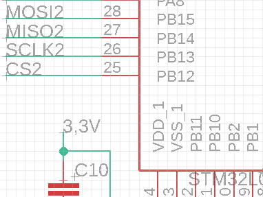

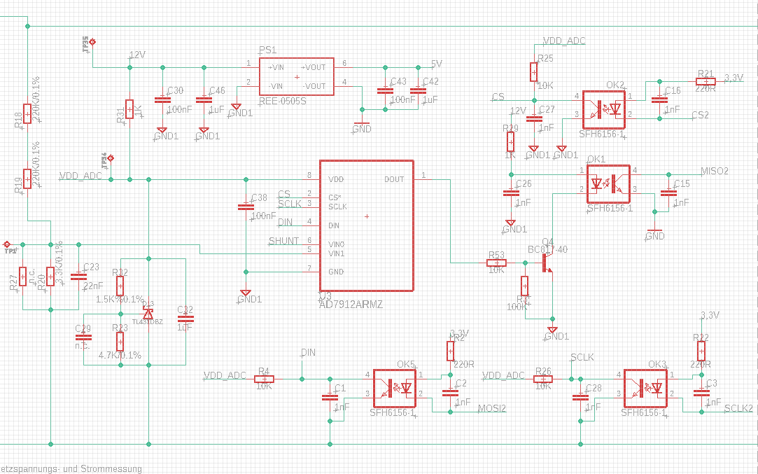

von Schaltplan Checker (Gast)
Tim K. schrieb:
SPI2 angeschlossen aber SPI1 programmiert?
von foobar (Gast)
16MHz über Optokoppler?!?  Probier's mal mit 16KHz ...
Die 1nF-Kondensatoren an den SPI-Leitungen werden auch nicht
der möglichen Datenrate förderlich sein.
von Stefan F. (Gast)
Selbst wenn die Optokoppler das können, spätestens die 1 nF
Kondensatoren verhindern jede vernünftige Signalübertragung bei dieser
Frequenz. Wofür sind die überhaupt da?

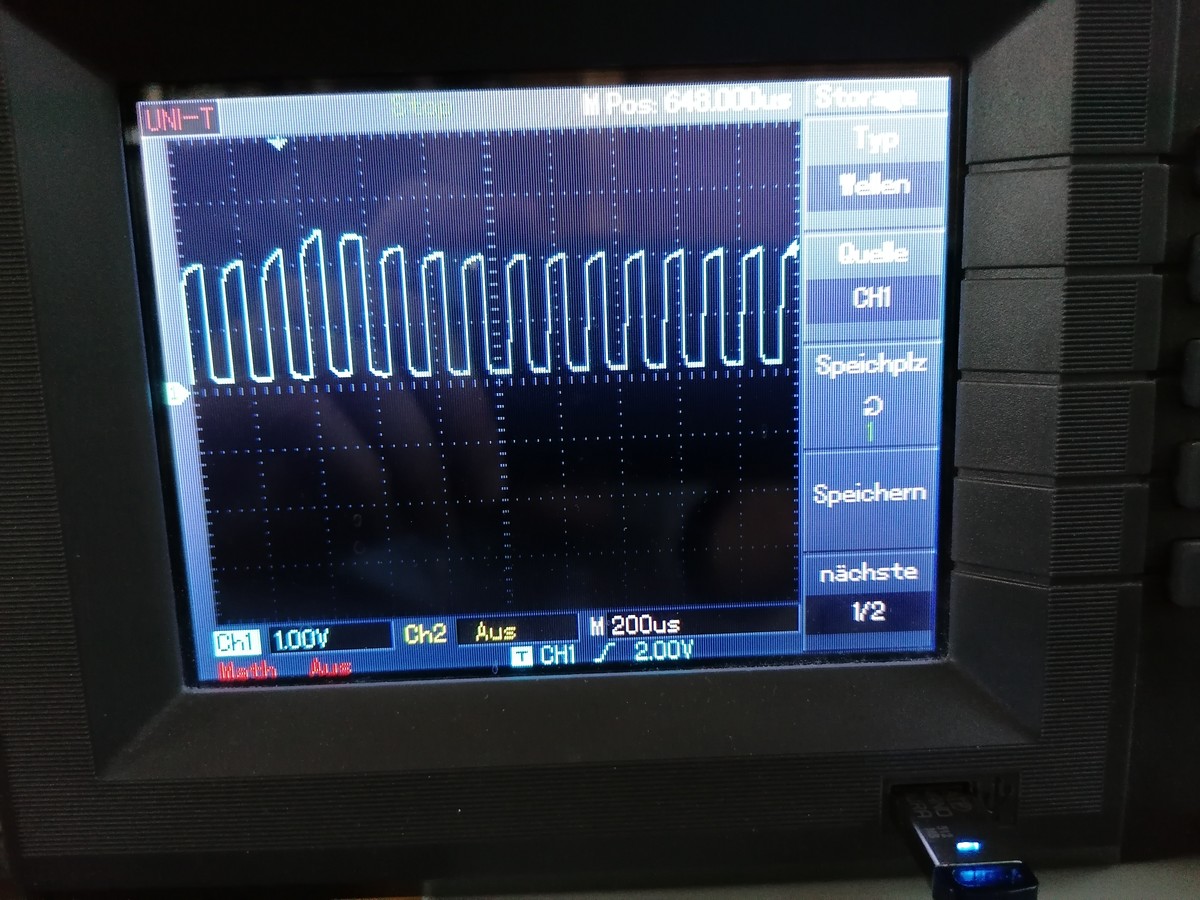

Die Signale nach den Optokopplern sehen noch nicht so richtig sauber
aus. Die Flanken sind nicht steil genug.

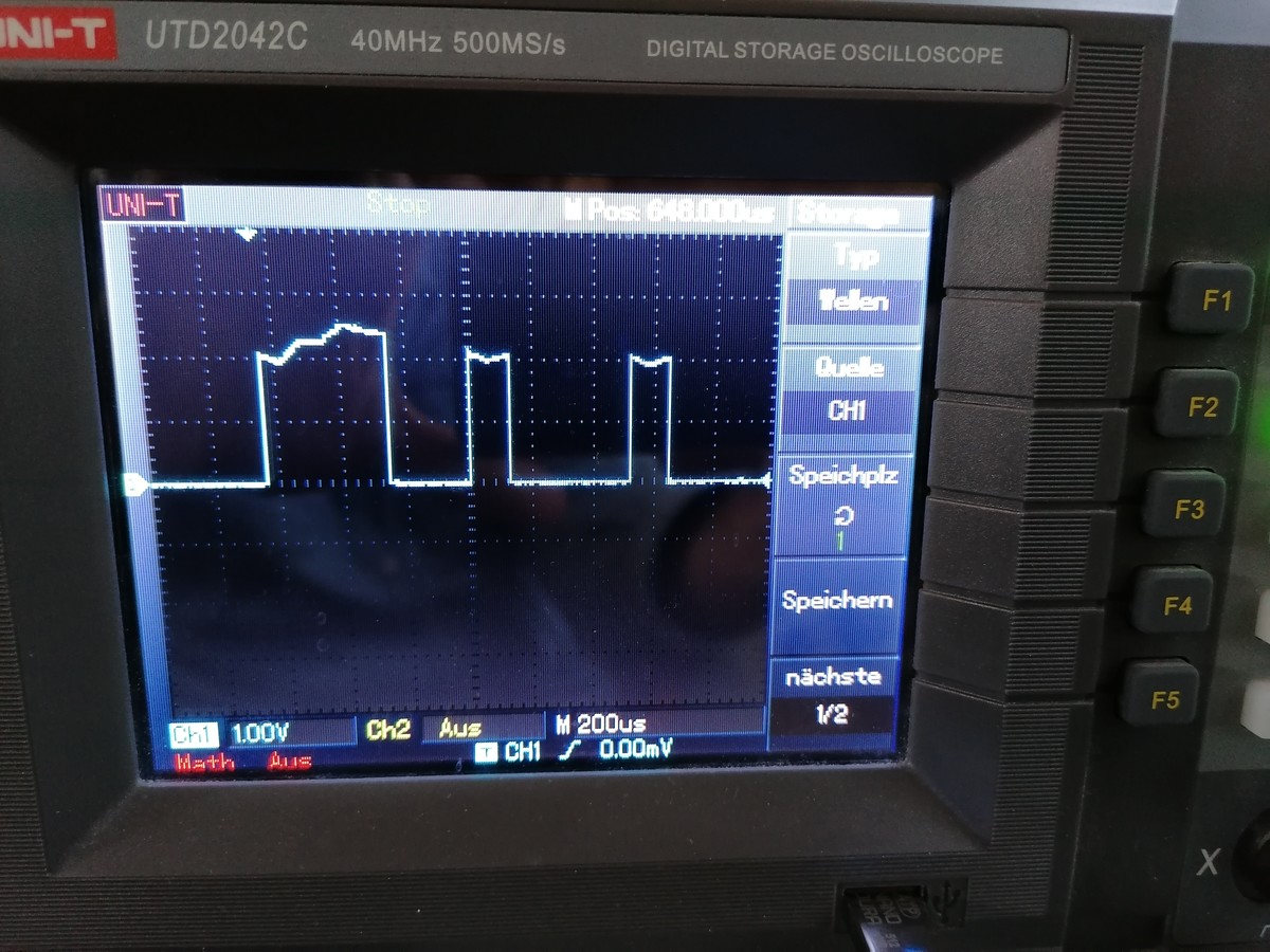

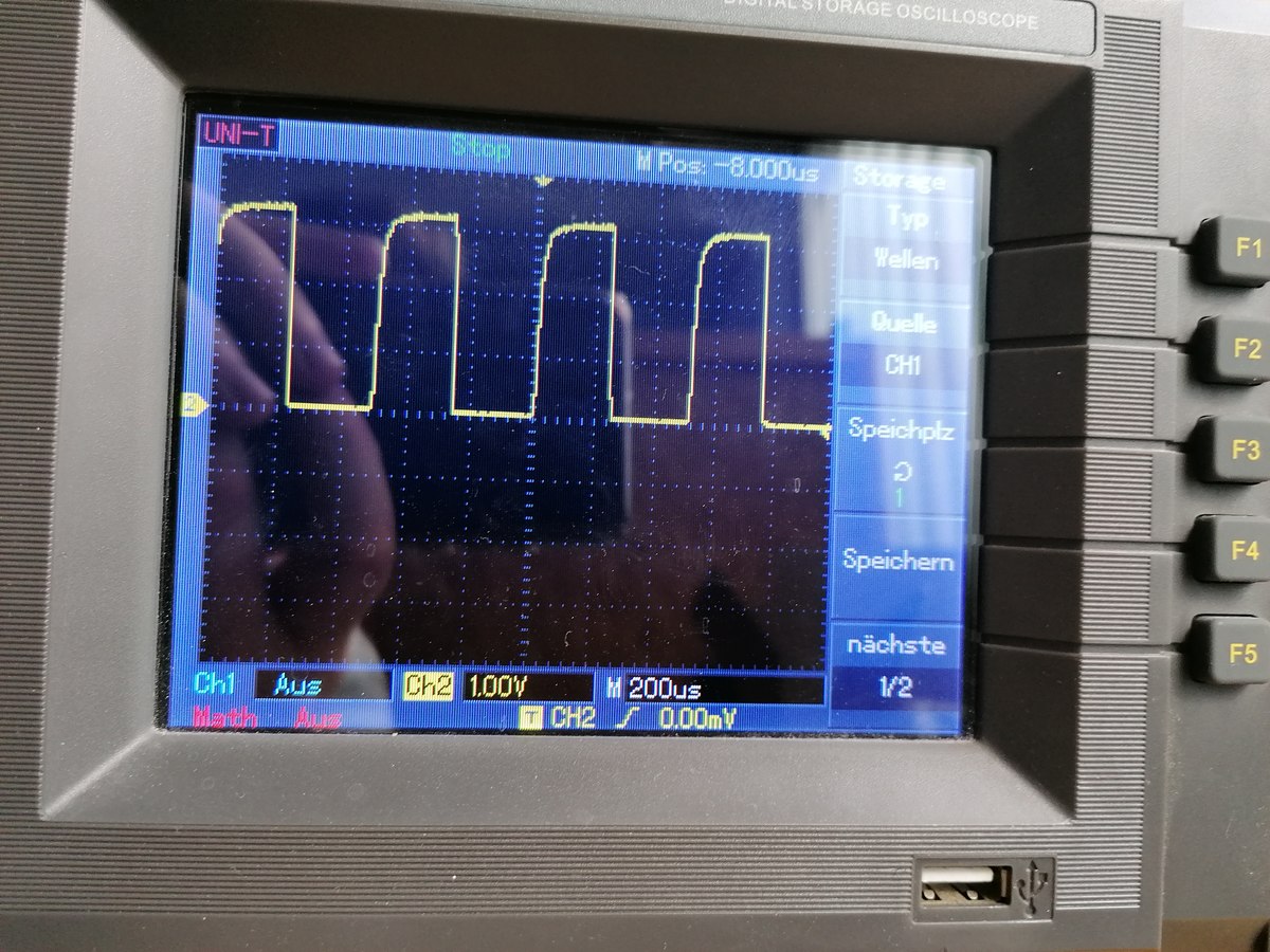

von Tim K. (timkl94)
Ich habe jetzt die 10k durch 470R ersetzt, den MISO mit einem externen
Pullup (470R) versehen und die 1nF Kondensatoren rausgenommen.
Sieht nicht sehr gut aus, warum kommt der nur auf knapp über 2V hoch,
nicht auf 3,3V?
von Gebhard R. (Firma: Raich Gerätebau & Entwicklung) (geb)
Diese Optokoppler sind für diese Anwendung völlig ungeignet. Suche
pinkompatible,schnellere. Am besten nimm so Isolations-IC wie z.B.
ADUMxxxx, die gibt's in verschiedenen Geschwindigkeitsstufen.
Grüsse
von K. H. (hegy)
Tim K. schrieb:
> Die Frequenz habe ich jetzt auf 10kHz reduziert
Lt. Screenshot = erstes Scope-Bild sind da keine 10 kHz, sondern
irgendwas um die 7,8 kHz. Das nur mal nebenbei. Oder das Scope misst
ziemlich schief.

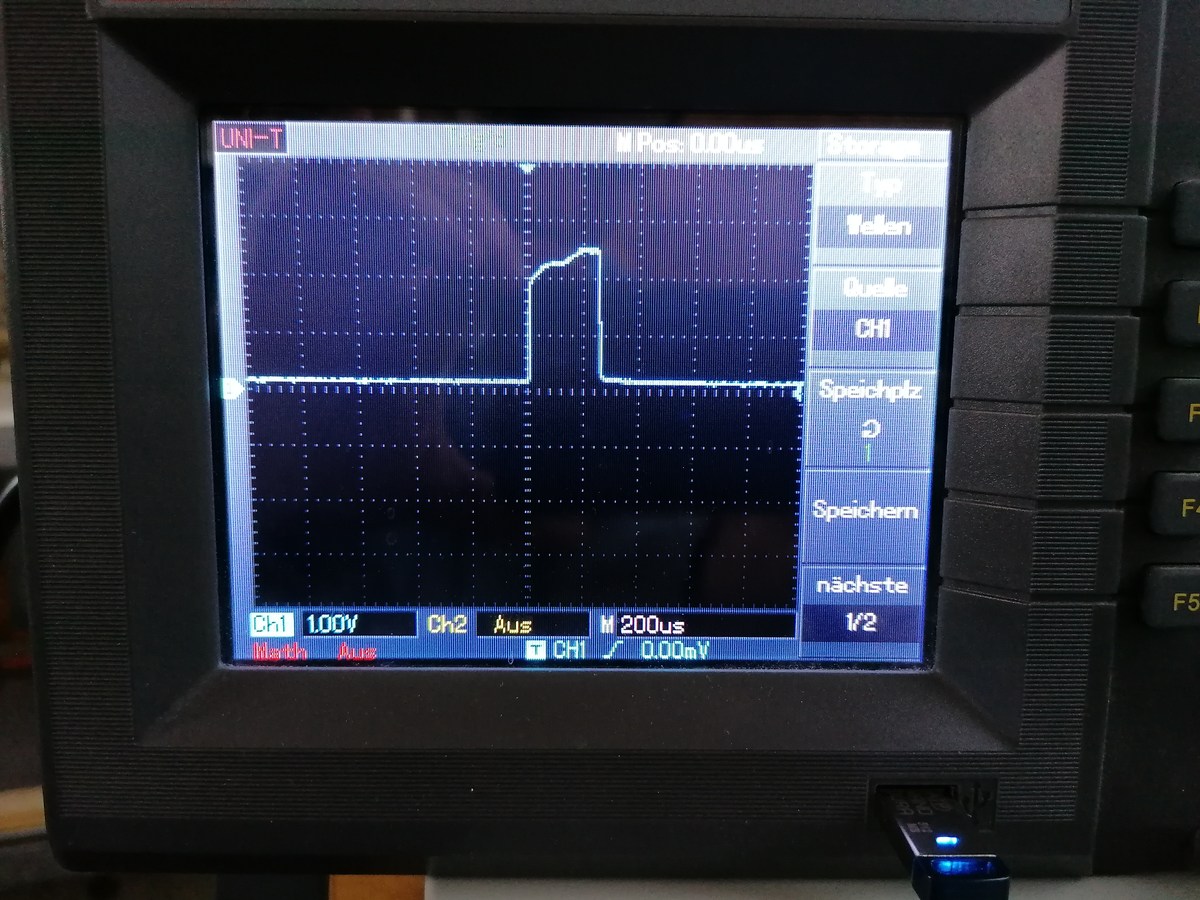

Stimmt ich hatte die Frequenz noch weiter reduziert. So sieht das Clock
Signal mit einer Frequenz von 1,8 kHz, 10k Pullups und ohne die
Kondensatoren aus.
von K. H. (hegy)
Sieht schon besser aus, immerhin 3,2 V Spitze. Aber schön ist was
anderes, denn die steigende Flanke braucht ca. 40 µs um auf ca. 2,5 V zu
kommen, damit würde theoretisch bei 12,5 kHz Clock der Spitzenwert auf
2,5 V sacken, weil die OK nicht hinterher kommen. Ich gehe mal davon
aus, dass dass der Output vom OK ist, oder?
Was machen wir da? Genau die OK rauswerfen und andere einpflanzen, so
wie Gebhard R. schon geschrieben hat.
Jetzt machen!
