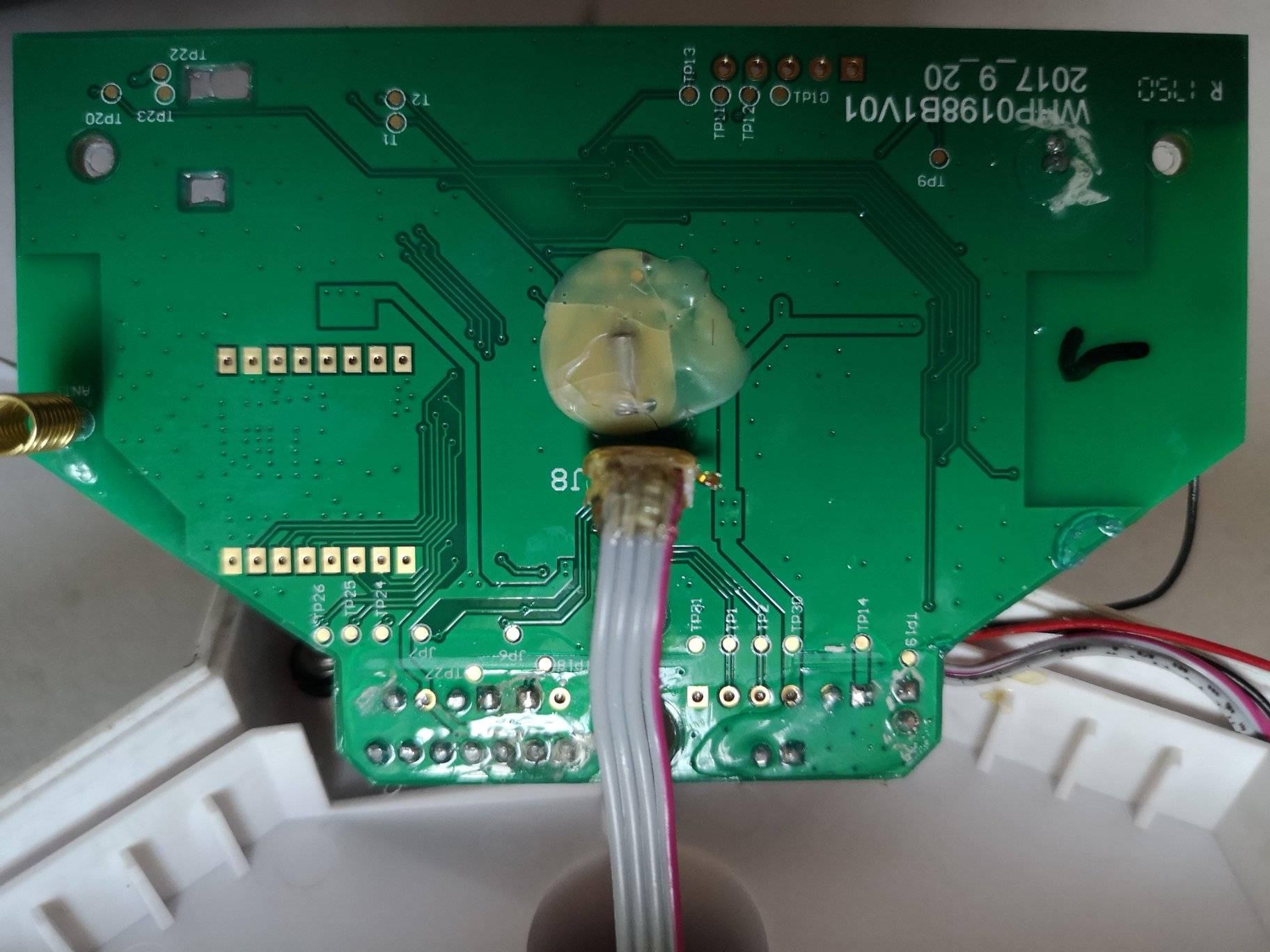

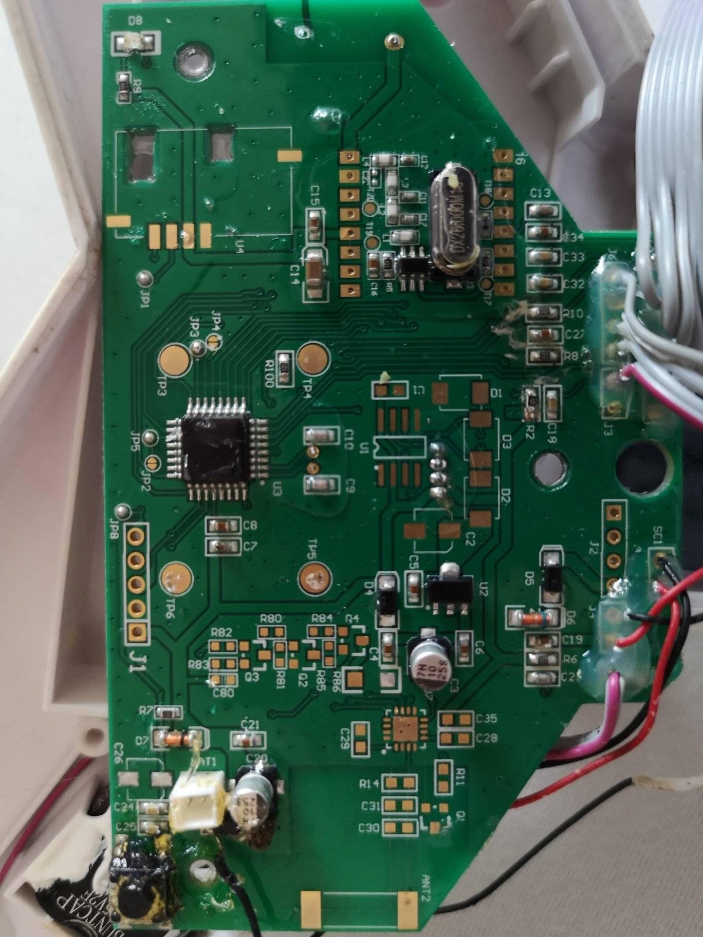

Ich habe vor mir eine defekte Sainlogic Wetterstation liegen. Diese
misst den Niederschlag, die Windrichtung, die Windstärke, die Solar
Radiation (Klux), die Temperatur, den Luftdruck und die
Luftfeuchtigkeit. Das ganze wird von der Außenstation auf dem Dach an
die Basisstation im Wohnzimmer geleitet und visualisiert. Jedoch hängt
seit einiger Zeit die Luftfeuchtigkeit für außen bei 99%, sprich, der
Sensor ist im Eimer. Die Temperatur wird noch korrekt angezeigt.
Der verbaute Sensor für Temperatur und Luftfeuchtigkeit ist ein
Sensirion SHT30. Gibt es eine Möglichkeit, diesen Sensor durch einen
hochwertigen Sensor von Bosch (bme280) zu ersetzen, ohne auf die
Software im Chip der Platine zugreifen zu müssen? Das wird sich
warscheinlich zu schwierig gestalten für einen Anfänger. Im Anhang noch
die Bilder der Platine.

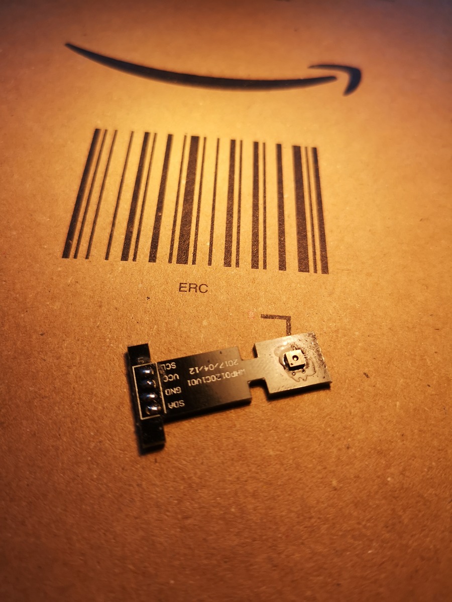

von Flo B. (dabeinhart)
100-105°C bei 10h, da kostet der Strom ja mehr als ein neuer Chip denke
ich.
Ich bräuchte eher einen Ersatzchip, welcher exakt die selbe Sprache
spricht wie der SHT30, da ich keinen Zugriff auf den Mikrocontroller
habe.
Gibt es denn einen Sensor außer den SHT30, der nach "anlöten&play"
funktionieren würde?
Im Anhang noch genaue Bilder, wie der defekte Sensor aussieht.

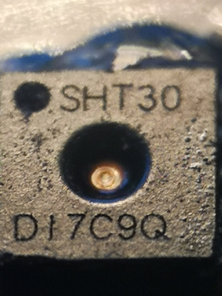

Eben genau deswegen weiß ich nicht, welchen Sensor ich nehmen kann, weil
ich zur Bezeichnung SHT30 D17C9Q nichts weiteres finde. Und ich weiß
auch nicht, was da auf der Hauptplatine der Station arbeitet... Ich will
da eigentlich nix großes umbauen, nur den Sensor tauschen und die
Außenstation wieder rauf auf`s Dach bauen.
Viele in der Arduino Gruppe auf Facebook haben mir schon geraten, eine
Station auf Arduino Basis zu bauen. Das bringt mir leider nur nix, da
ich mich weder mit Arduino gut auskenne, noch weiß ich wie die
Außenstation mit der Basis kommuniziert. Die einzige Info die ich habe,
dass das ganze über 868Mhz läuft.
von Andreas B. (bitverdreher)
Hast Du Dir mal die Mühe gemacht mit "SHT30 und I2C" zu suchen?
Das ist genau der Sensor, der bei Dir drauf ist. Den (auch SHT31) gibt
es gefühlte 10000x in der Bucht als Modul. Anlöten, fertig.
Wie man den vorhandenen richtig regeneriert, habe ich ja schon
geschrieben.
Auszug DB:
The bottom line consists of 6 letters. The first two digits
XY (=DI) describe the output mode. The third letter (A)
represents the manufacturing year (4 = 2014, 5 = 2015,
etc). The last three digits (BCD) represent an
alphanumeric tracking code. That code can be decoded
by Sensirion only and allows for tracking on batch level
through production, calibration and testing – and will be
provided upon justified request.
von Matt (Gast)
Falls mit dem Sensor wirklich in I2C gesprochen wird (wie der Silkscreen
suggeriert), dann müsste jeder SHT3x laufen nach dem ersetzen.
Ja, es gibt noch andere Protokolle, aber die wären nicht I2C (sondern
z.B. Analog)
Matt schrieb:
> wie der Silkscreen
> suggeriert
nicht nur der Silkscreen, sondern auch das Marking.
