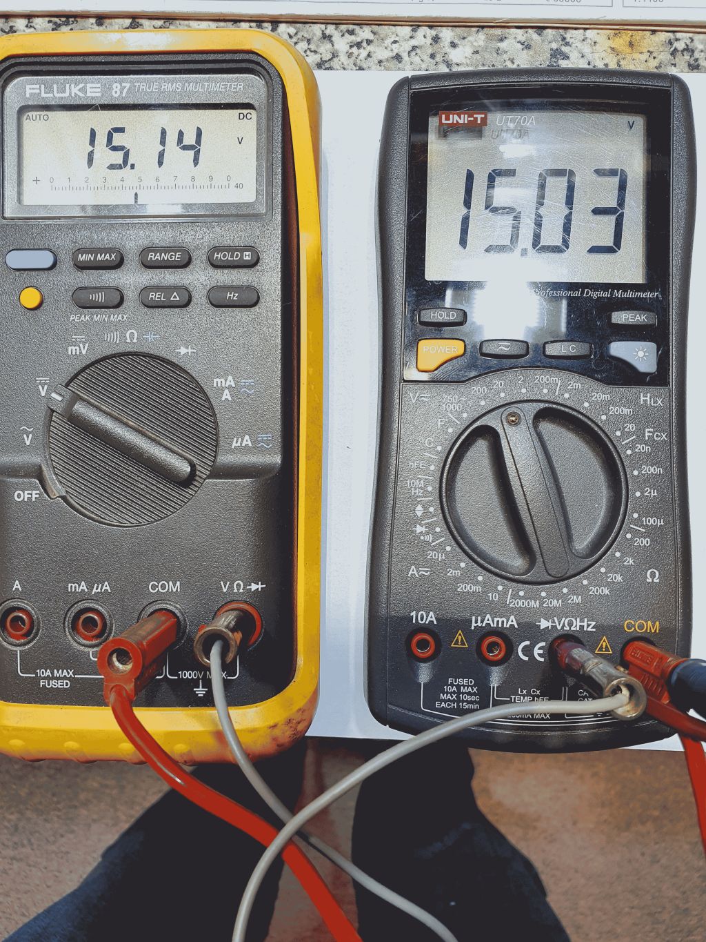

Habe mit meinem "Einfach"-Messgerät UNI-T UT70A unplausible Werte
bekommen.
Der Vergleich mit meinem Fluke 87 zeigt einen Unterschied, siehe Bild.
Das Bild von der Rückseite zeigt viele Einstellmöglichkeiten, ich will
aber nicht planlos drehen. Jetzt meine Frage:
Hat schon mal jemand so ein Gerät kalibriert?
Im Internet finde ich dafür keine Anleitung :-(

von Carsten S. (dg3ycs)
> bekommen.
Also bei diesen Werten kann man vieles sagen, aber "unplausibel" ist da
sicher der falsche Begriff wenn man von weniger als 10% Differenz
spricht!

von S. M. (opusdiabolus)
Ich hätte erwähnen sollen, alle meine Messgeräte zeigen das Gleiche wie
das Fluke an, Spannungsreferenz werde ich noch testen.
Erstmal vielen Dank für die Anregungen.
Das eigentliche Problem habe ich gefunden, es war eine Messleitung mit
Wackelkontakt :-(
Peinlich!
Aber: Im Messbereich von 20V zeigt mein Fluke an der 10V Referenz
10,02V, soweit normal, aber das UNI-T UT 70A 9,94V. Nur in diesem
Messbereich liegen die so weit auseinander, in anderen Bereichen nur 2-3
Digits.
Ist also wie bei "Andi (Gast)" geschildert!
Bei dem Preis muß man damit wohl leben, ich hatte mir das mal für
Kapazitäts- und Spulenmessungen geholt und nutze es jetzt als 2.
Messgerät.

von Udo S. (urschmitt)
S. M. schrieb:
> es war eine Messleitung mit Wackelkontakt :-(
Nee oder? Meine erste Idee, als ich das Bild gesehen habe war zu
schreiben:
"Kein Wunder bei den seltsamen und anscheinend uralten selbstgebastelten
Strippen".
Aber das habe ich gelassen, weil es bei Spannungsmessung keine Rolle
spielen dürfte.
Schmeiss das Gelump weg und investiere in ordentliche Messtrippen.
Es war nicht die uralte Leitung, sondern eine von PHVWE
(Laborausstatter) mit angespritzten Steckern.

von Hermann G. (df2ds)
Moin,
ich hoffe, es ist ok, wenn ich diesen alten Thread nochmal ausgrabe. Ich
denke, mein UT70A braucht auch so etwas wie eine Kalibrierung :-(
Bis vor einigen Wochen war alles normal. Jetzt zeigt das Gerät im
Bereich 20VDC immer ziemlich genau 1V weniger an als alle meine anderen
Messgeräte (10,66V statt 11,93V oder 8,94V statt 9,94V). Messleitungen
habe ich auch schon mehrfach getauscht (s.o.), aber ohne Ergebnis.
Gibt es inzwischen jemanden, der weiß, wie man das Teil kalibriert oder
was die Fehlerursache sein könnte?
Ich habe schon die Batterie ausgetauscht (brachte nichts) und mal eine
Sichtkontrolle gemacht. Dabei sind mir starke Flussmittelreste auf der
Platine aufgefallen, die ich mit einem weichen Holzstäbchen entfernt
habe. Hat aber auch nicht geholfen.
Für konstruktive Hinweise schon mal im Voraus vielen Dank!
  Hermann
Nachtrag: In den Bereichen 200mV und 2V ist die Abweichung erheblich
geringer.
> geringer.
Geht das auch quantitativ? :)
Einfach mal in den Messbereichen 200mV, 2V und 20V eine konstante
Spannung am Messbereichsende anlegen oder, falls das Gerät eine nicht
abschaltbare Auto-Range-Funktion hat, ein bisschen weniger und mit
anderen Geräten vergleichen.
Also z.B. 190mV, 1,9V und 19V anlegen!
Das bei 190mV die Abweichung kleiner wird, liegt ja auf der Hand, aber
wie groß ist denn die Abweichung bei diesen Messwerten prozentual?
Das entscheidet, wo der Fehler liegt.

Das Fluke 87 hält seine Kalibrierung sehr gut. Mein 30J altes 87er
musste bis jetzt noch nie justiert werden, obwohl ich die Möglichkeit
dazu habe. Er hält immer noch die Herstellervorgaben genau ein.
Wenn 200mV und 2V beim UT-70A genau angezeigt sind, dann ist die Ursache
der Abweichung beim 20V Bereich höchstwahrscheinlich in einem etwas
ungenauen Eingangspannungsteiler zu suchen. Heutzutage gibt es
bezahlbare 0.01% Widerstände. Die Widerstände im UT70A könnte man ggf.
durch Bessere ersetzen oder behutsam trimmen.
von Peter M. (r2d3)
Hallo Hermann G.,
Hermann G. schrieb:
> Schade, dass kaum jemand meine Frage genau gelesen hat:
Doch, ich. Und ich habe Dir spezifische Fragen gestellt um den Fehler
einzugrenzen. Das Ergebnis war Funkstille. Fand' ich enttäuschend.
Dieser Überlegung war der Grund für meine leider unbeantwortete Frage.
Wenn die Abweichung überall prozentual in etwa gleich "falsch" gewesen
wäre, ich beim Trimmer der Referenz zu suchen angefangen.

von Peter M. (r2d3)
Hallo Hermann,
ist der Schaltplan unleserlich, kommt Plan B zur Anwendung:
Die Billigmultimeter heute sind ja keine glorreichen analogen Kreationen
mehr, sondern eher sowas wie "multimeter on a chip".
Sprich, wir suchen nach dem Datenblatt des Chipsatzes, auch in der
Hoffnung, einen Referenzschaltplan zu finden.
Über
https://www.elektronik-labor.de/AVR/T13contest/Seriell.html
kommt man zu
https://www.datasheetarchive.com/datasheet/SH7108F/NTK-International?id=84c780143d9c3fd7&term=sh7108f
und hat gleich ein paar Infos mehr.
Der richtige Trimmer ist sicherlich keiner der bei Dir abgebildeten
Zwergentrimmer, sondern sollte schon etwas größer sein, denn der braucht
ein paar Gänge um Bauteiltoleranzen bei der Referenz kompensieren zu
können
Hier sieht man den richtigen Trimmpoti (blaue Farbe) für mein
Multimeter:
https://lygte-info.dk/pic/UNI-T/UT61E2/DSC_0984a.jpg
Du solltest bei Dir mal auf der anderen Platinenseite gucken.
Viel Erfolg!
