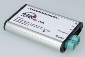

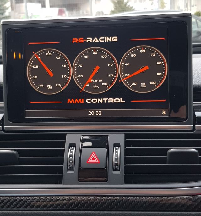

Es geht um das Modul FIS-CONTROL.
Hier ein Beispiel
LG Michele
von Michele (Gast)
Hier noch das Modul:
